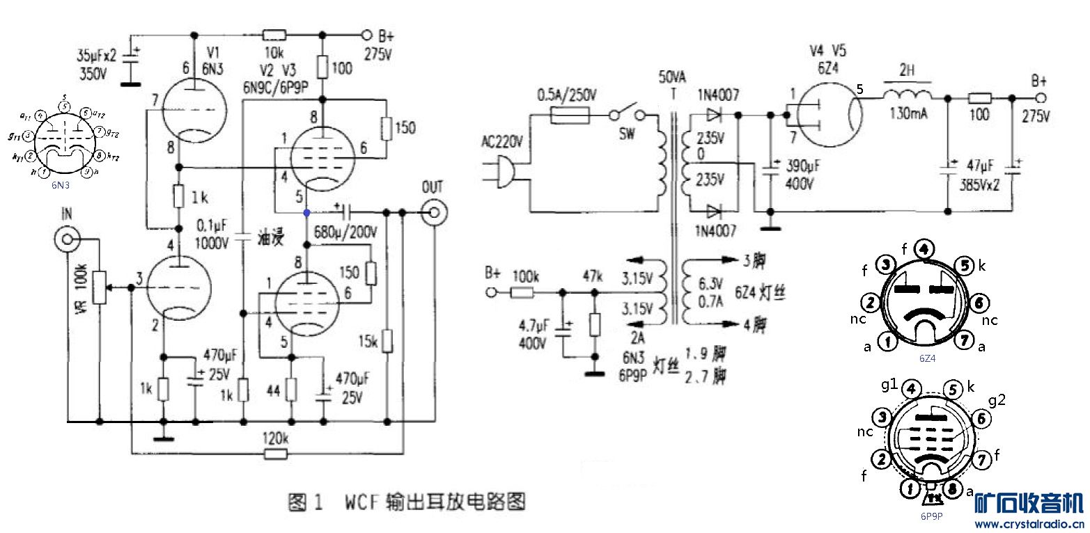

基于6P9P的WCF耳放,我以前搭接了一部,效果不错,线贴出来与大家分享,文章是以前杂志发表的,有部分错误
现在我已经改进了,看我贴的具体原理图!
原文的PDF文档我也贴出来了!见附件!
用6N9C制作WCF输出的耳机放大器.pdf (239.32 KB, 下载次数: 1063)
我修改的原理图:
修改图!
修改图!

用电子管OTL推耳机,费力不讨好。
发表于 2013-1-13 17:27:16 |
耳放有点复杂了,尤其是整流部分,搞的零碎太多。
 楼主| 发表于 2013-1-13 17:31:52 |
LCR滤波,全部很简单啊!
6N3灯丝中点接高压,抬高灯丝电位,防止灯丝与阴极电压过高击穿而设!
号的耳放电源部分成本几乎占70% ,呵呵!

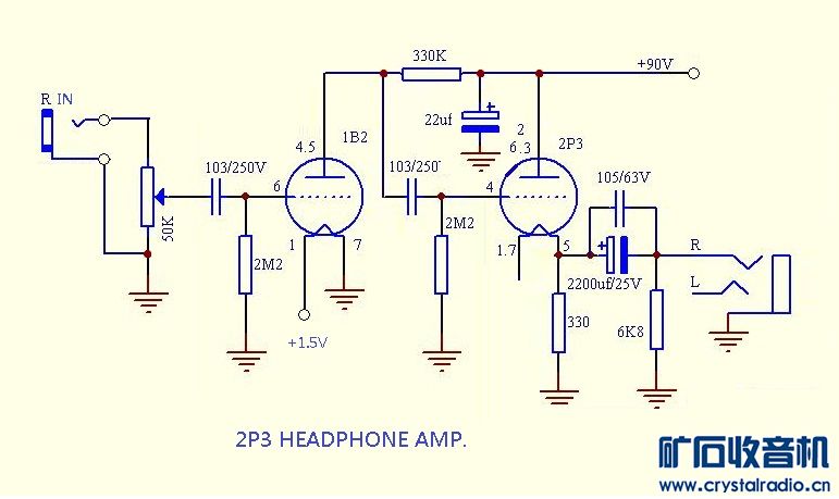

发表于 2013-1-13 18:52:54 来自手机 |
大师,帮忙把输出对换为2P3电子管,多谢!
 楼主| 发表于 2013-1-13 19:43:24 |
不要叫我大师啊,我还只知道皮毛,呵呵!
2P3管子,论坛搜搜吧,有很多应用电路,不知道哪款适合您!
 楼主| 发表于 2013-1-13 20:19:36 |
zzhzd 发表于 2013-1-13 19:58
去年我也做了一台6n11并管WCF,要推高阻耳机,效果还可以
就是没弄明白那个0.1的油浸电容的作用,不知楼 ...
下官6P9P的交流耦合用,这个电容对音质有影响,我用的是小SOLEN的0.15UF的,
比WIMA的要耐听点,仅供参考!
看看这个附件,或许对您有所帮助:

 楼主| 发表于 2013-1-13 20:53:51 |
zzhzd 发表于 2013-1-13 20:29
谢谢楼主解释
你不要把6P9P的铁壳去掉了哦,还有音频输入部分要单端接地,整机接地也有讲究!
我做的吧,感觉低频不够!
所以把输出电容加大到了2200uf !
 楼主| 发表于 2013-1-13 21:19:16 |

 楼主| 发表于 2013-1-13 21:21:11 |
zzhzd 发表于 2013-1-13 21:16
想起来了,我当时就是参照您这个图做的,原来您就是作者啊
您错了,我不是原作者!
我是抄袭,模仿,克隆,COPY 的
 楼主| 发表于 2013-1-13 21:36:42 |
zzhzd 发表于 2013-1-13 21:23
等放假我改6N6试试
6n6这个电路不适合!还是6P9P看看!
