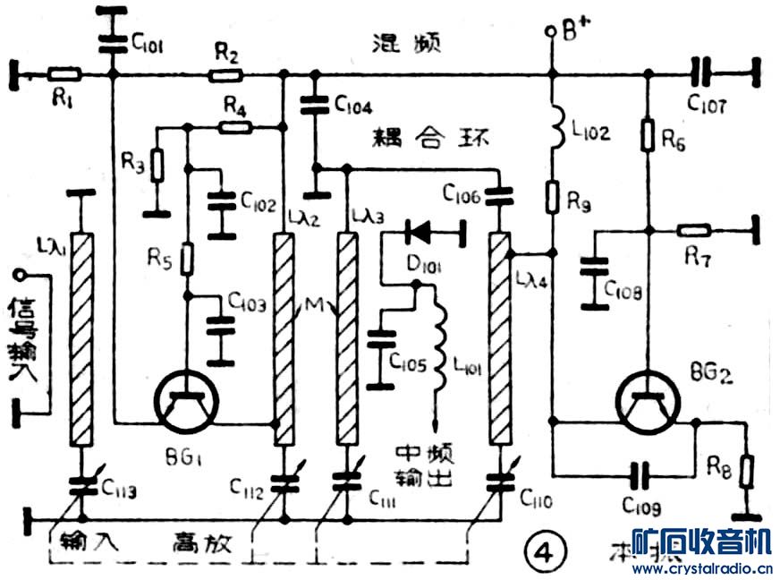

二极管混频常用于超高频电路。以高频头为例。平衡式是对单二极管的改进,双平衡又做了进一步更新。
电视机全国联合设计V头。
电容调谐U头
全频道电调谐高频头
两个分立元件MF高频头
发表于 2020-12-1 22:28:04 来自手机 | 显示全部楼层
你用这图改成上下对称就行。即把接地改由三个线卷的中间抽头。原接地的改接另一两极管。这东西用6N3阴、柵己可工作到30MHz有余(屏接地),至于不平衡?只是階波多点吧,二级中放六个圈什么都滤光了。
