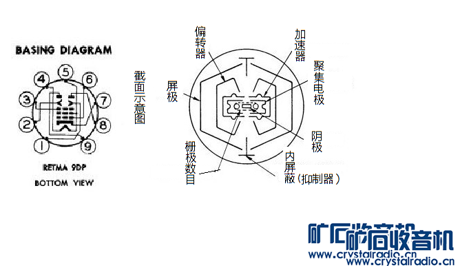

7360电子管
    光(电子)束偏转管的最普通的作用是用于混频和双边带调幅。如果信号从栅极输入,本振加到偏转极,可以获得超过20分贝的增益。跟一般的电子管不同,偏转管混频器的栅极是工作在线性放大区的,偏转极只改编电子束的方向而不改变总电流 。这样偏转极和栅极具有很好的独立性(正交),跟普通混频电子管相比,由于电场叠加造成的复杂非线性项很少,线性非常好。本振电平比较小的时候,可以工作于类似模拟乘法器的混频状态,本振信号比较大的时候,就工作在开关状态,类似于二极管或场效应管开关混频器,所不同的是:混频增益比较高。电子束偏转管混频器的动态范围远大于所有的其他混频电子管,接近肖特基二极管。在高增益的混频器里,其动态范围至今仍鲜有对手。
电子束偏转管虽然是一种性能优异的器件,由于生产难度大,成本高,产量低,价格相当昂贵。
上面说的是光束偏转管,这里还是那句话二极管混频大多用于对设备要求比较高的“火腿”族以及超高频电路。即便是高级收音机也没有采用,比如成本较低的国产双二极三极管6G2也没有混频变频应用,其频率特低。
