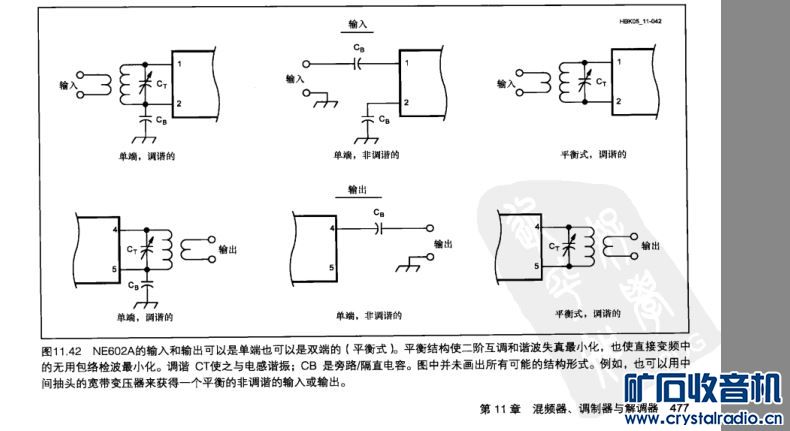

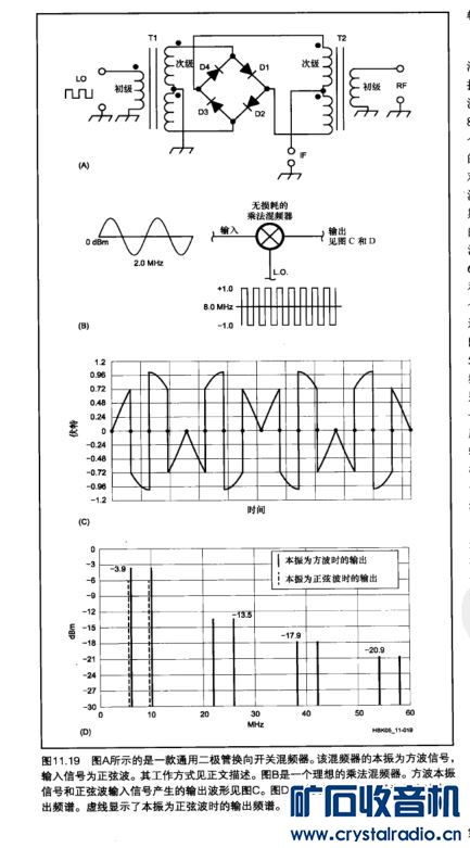

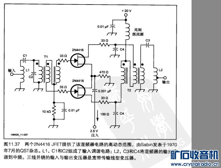

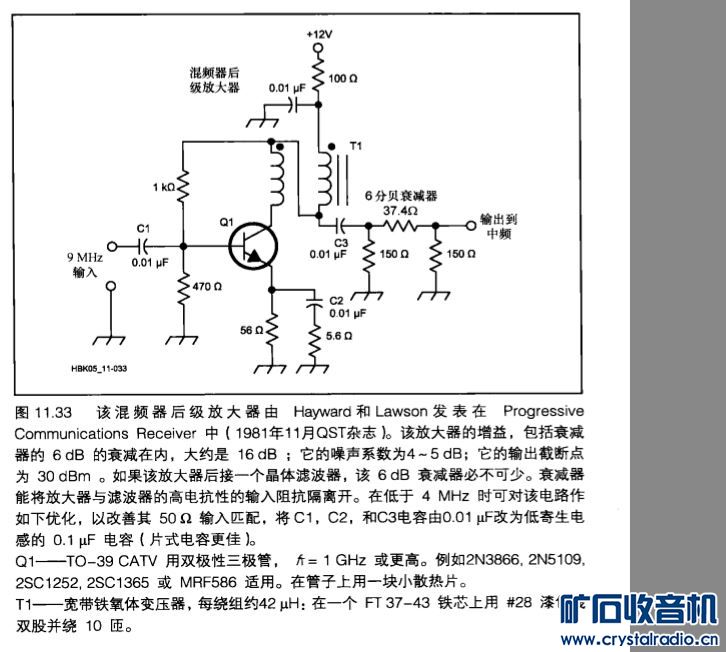

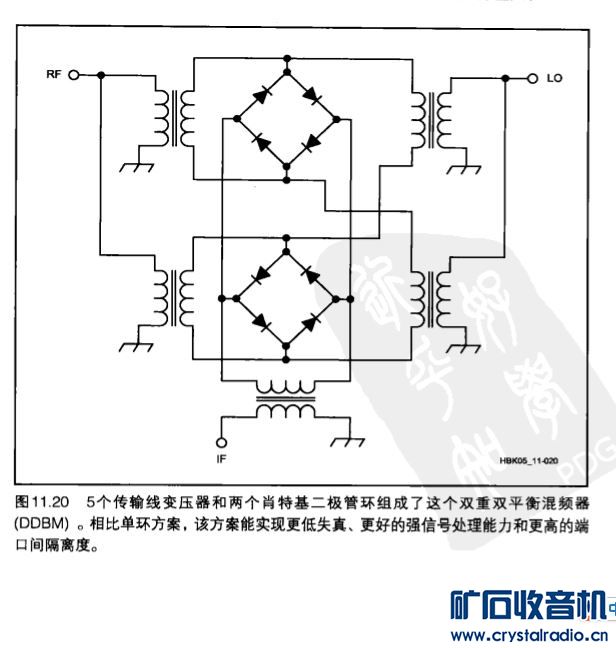

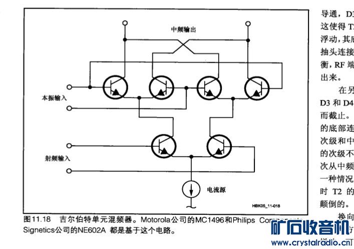

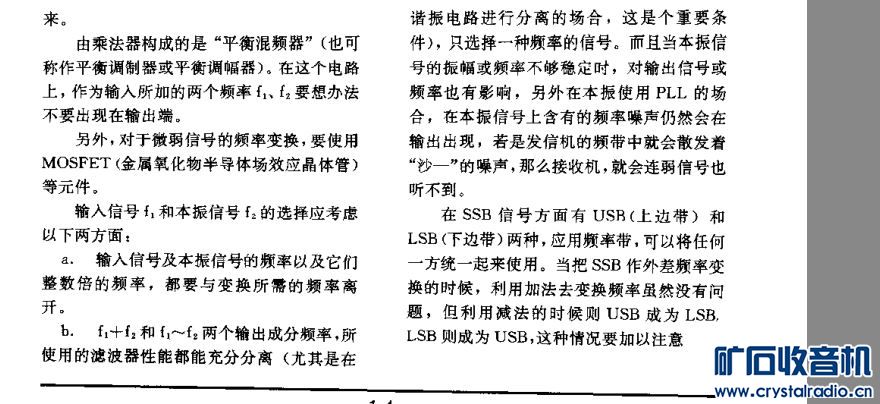

即便晶体管平衡混频电路也不是坛友仅仅给出的示意图,那样简单,个人制作也有一定的难度,除非用专用集成电路。下面的截图本来不应是电子管区的,但为了上面楼主的问题,也只好放到这里。

     系统学习二极管混频及应用的文章并不高深,比这个链接还易懂只要受过中等教育,见楼下图片。
