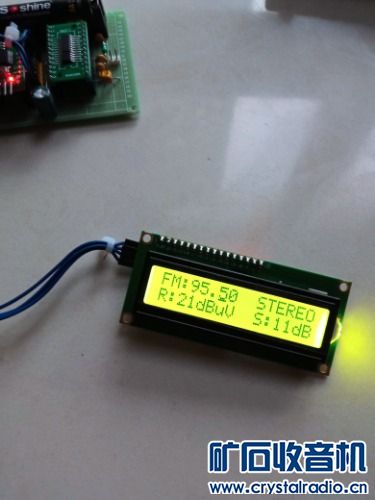

前些天用国产MINI和D8002又做了一版,使用上没有问题,把SI4732和D8002做成了一个模块,辅以简单的外围电路 ...
LGT8F328P_SSOP20?
发表于 2021-6-24 11:23:02 来自手机 | 显示全部楼层
超级飞马 发表于 2021-6-24 11:18
LGT8F328P_SSOP20?
原来3块多4块一片,现在竟然也涨到10几了。
 楼主| 发表于 2021-6-24 11:27:43 | 显示全部楼层
是的,以前好像几块钱一片,不过芯片这段时间都在涨价

有改过一个编码器用oled吗?不会改。。。。一个编码器那个对应的是led吧
最新的那个oled的可以存储频率的好像用lgt的编译都不通过。。。。。
 楼主| 发表于 2021-6-24 14:43:10 | 显示全部楼层
正常,国产那个单片机很老火,好些代码不兼容,现在价格也不便宜
发表于 2021-6-24 17:24:21 来自手机 | 显示全部楼层
涉及内置A/D,涉及内置EEPROM的和某些情况下外部中断的确和atmega不兼容。
 楼主| 发表于 2021-6-25 09:33:32 | 显示全部楼层
对的,而且ARDUINO大部分代码都是在库里面进行了封装,比如延时也就是所谓的中断一类,还有AD采样以及EEPROM都有所不同,现在这个国产的都要15元左右了,还不如就买兼容版的328P的arduino,至少不存在代码上的编译错误问题,也防止踩坑。
发表于 2021-6-25 17:53:58 来自手机 | 显示全部楼层
我用电视高频头做收音机时发现m328的nano晶振有干扰,后来用了328d,ad按键和i2c延时要改一下,328p还没用过,手上还剩几个,没想到涨价这么厉害。

 楼主| 发表于 2021-6-27 18:40:30 来自手机 | 显示全部楼层
一节14500带保护板的电池工作正常,也节省了充放电保护电路
