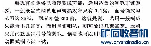

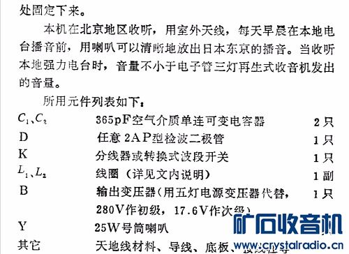

戴耳机睡觉会不舒服,就算是那种入耳的也不会太舒服,用一个号角喇叭在边上放着听起来舒服
非常赞同您的方案,只要号筒喇叭出声,哪怕声音小都行,夜深人静时就够了。
发表于 2021-3-2 19:36:41 来自手机 | 显示全部楼层
无线电爱好者指导里有介绍用扬声器外放的矿石收音机,也指出用号筒喇叭效率最高,当然我从来没用过号筒喇叭,但是我曾试过用变压器变阻抗带8欧扬声器,当扬声器口径为20厘米时效率最高,声音在静静的8平室内可以收听。
     但是10厘米以内的扬声器就只能贴耳听,以此类推,尽量用大扬声器

发表于 2024-11-4 10:45:26 | 显示全部楼层
赞同!号角喇叭应该是较好选择,星版做过自制号筒喇叭放音的矿机,我目前矿机带号筒不行,但以前试过,也试过单管机带号筒,睡觉时满屋都能听到;后面再回头试一下号筒矿机。
