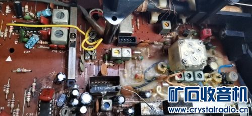

 楼主| 发表于 2020-11-18 22:07:22 来自手机 | 显示全部楼层
wayne898 发表于 2020-11-18 08:55
电路板上的故障比较少,大多可能出现在功能开关上。用无水酒精或淘宝上买罐精密电子清洁剂喷射到开关内部, ...
所有开关电位器包括,波段开关都是拆下来拆开清除氧化层,按好的

 楼主| 发表于 2020-11-19 14:38:39 来自手机 | 显示全部楼层
背部有个22KΩ的电阻,生锈断了,换了个20KΩ的,还是不行

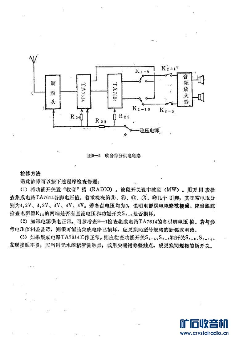

 楼主| 发表于 2020-11-19 14:39:07 来自手机 | 显示全部楼层
wolfy 发表于 2020-11-19 08:08
本人有清晰电路图要吗
电路图有,不知道哪里的问题
发表于 2020-11-19 14:53:32 | 显示全部楼层
17楼不是提供了详细的诊断和解决方案吗,还不会弄?
 楼主| 发表于 2020-11-19 15:03:20 来自手机 | 显示全部楼层
功能开关基本都清洗了,没问题,电压差0.5算大不,
 楼主| 发表于 2020-11-19 15:30:22 来自手机 | 显示全部楼层
16脚电压0.6V查R42无问题
 楼主| 发表于 2020-11-19 15:37:02 来自手机 | 显示全部楼层
这胶有啥好办法除了
发表于 2020-11-19 15:44:14 | 显示全部楼层
syf0564335 发表于 2020-11-19 15:37
这胶有啥好办法除了
这个不是胶是石蜡吧?
 楼主| 发表于 2020-11-19 15:56:30 来自手机 | 显示全部楼层
wayne898 发表于 2020-11-19 15:44
这个不是胶是石蜡吧?
额,TA7614AP的16脚电压只有0.7V,功能是调幅本振,查R42正常,还有68KΩ和30pf瓷片电容全用石蜡盖着应该没问题吧
发表于 2020-11-19 16:31:02 | 显示全部楼层
syf0564335 发表于 2020-11-19 15:56
额,TA7614AP的16脚电压只有0.7V,功能是调幅本振,查R42正常,还有68KΩ和30pf瓷片电容全用石蜡盖着应该 ...
先不要急于检查电压,集成电路损坏的可能性不大,大多是开关接触不良。既然磁带放音正常,那就要把重点放在功放前级输入与收音机音频输出的转换开关上。开关焊点、电路板焊点。。。
发表于 2020-11-19 17:22:27 | 显示全部楼层
这个是鉴频中周的事,别的机器中周失调顶多搜台少,尔这个机器频带设计的相当窄,中周稍有失调就会收不到台。。。。
