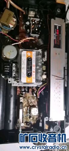

放音正常,收音几个波段都无台,低电流声,如何下手,求助

多数是转换开关和波段开关氧化,接触不良引起的,简单方法是多拨动开关产生摩擦去掉氧化层。或者在两个开关中加人酒精后拨动。

电路板上的故障比较少,大多可能出现在功能开关上。用无水酒精或淘宝上买罐精密电子清洁剂喷射到开关内部,然后来回多搬动几次开关试试。。

查放音收音的切换开关电路,收音电路的供电,收音电路的中频放大电路

所有开关,都拆开清洗了,波段开关用W40清洗了又用酒精清洗了

百度了下TA7614AP供电3脚3.8V实测4.5V

查查电容 我也有个一模一样的

应该是收音机公共电路出了问题

我有三台8080,已经整理好了一台,另外两台也是收音机有时候无声,波动转换开关就会咔咔嚓嚓正常了,老机器开关磨损坏的可能性极少,大都是长期不用内部弹片氧化导致接触不良,除非某个转换开关内部弹片烧毁短路,一般情况下,喷入小日本进口的节点复活剂即可完美解决,多脚开关拆修有点难度不说,对内部弹片和覆铜板都不是什么好事情,所以,不是万不得已,一般不要拆修开关。

所有开关电位器全部拆开清洗,除氧化层,还是没台
