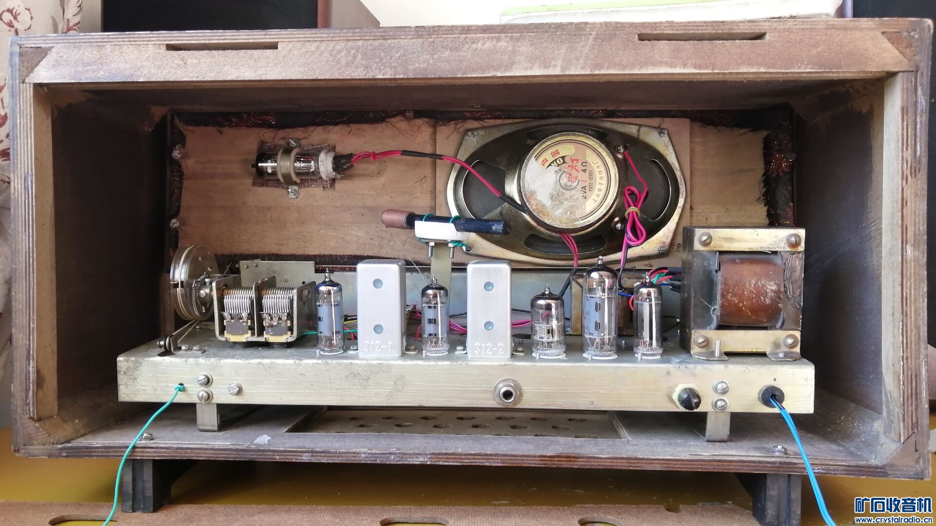

本机实际电路又用扫描仪扫了一下,更加清晰,欢迎下载
6P1阴极电容0.22u,没有出错吧?
 楼主| 发表于 2020-11-25 18:46:30 | 显示全部楼层
zzfjct 发表于 2020-11-25 18:16
6P1阴极电容0.22u,没有出错吧?
没有出错,海燕D322用的是0.22uF,红灯711用的是50uF。
区别在于交流反馈量,相同的频率下0.22uF容抗大,交流反馈量大,50uF容抗小,交流反馈量小。
说通俗一点就是0.22uF听起来低音弱一点,声音小一点。其实这样做可以改善听感,去掉不必要的低频,留下蓬蓬声和圆润的中音,清脆的高音。
和红灯711相比,海燕D322反馈很深,因此从保真度来说海燕D322是优于红灯711的

 楼主| 发表于 2020-11-25 19:50:19 来自手机 | 显示全部楼层
一开始装好了但碍于单股导线用光,就没有装收音电路,输出变压器反馈电路由于同名端不清楚也没有装,通电测试功放发现扬声器传来规律的啪啪声,像是在打火,再一看6K4里面有微弱紫色闪烁,看样子损坏了,拔下来故障立即消失,换新管也没有打火声了。
然后将输出变压器次级一端接地,另一端接反馈,扬声器传来啸叫声,正反馈了,于是对调两根线,至此功放成功。
等了几日单股线终于到了,于是将收音电路装好,先调好两个波段的振荡频率范围,然后打到中波,调到本振频率为1465KHZ,用信号发生器发射一个1MHZ调幅信号,然后从前向后转动几个磁芯让声音最大音质最好,至此中频就调好了,然后收几个中波电台调跟踪。短波就没什么了,用信号发生器把高低端统调好了就完
 楼主| 发表于 2020-12-8 17:14:37 | 显示全部楼层
正直电子 发表于 2020-11-25 19:50
一开始装好了但碍于单股导线用光,就没有装收音电路,输出变压器反馈电路由于同名端不清楚也没有装,通电测 ...

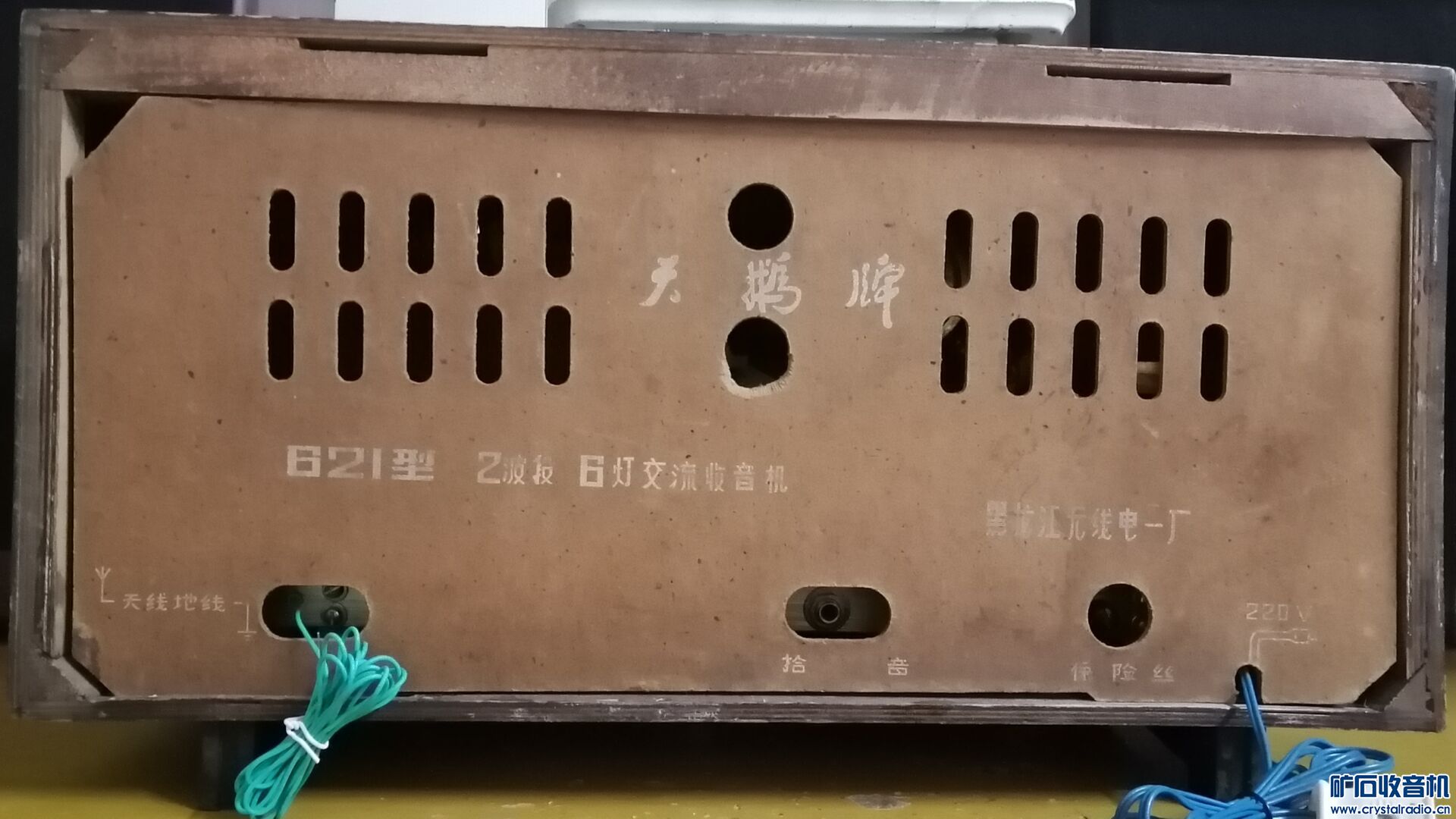

完工,后续彻底清除掉机壳上的浮灰污垢,以及对一些不牢固的地方重新粘接,钉钉子固定,对开裂的三合板重新用夹具和胶水修复,还做了一块外度盘,本想印字却发现亚克力板光亮亮的,内部机芯显露无遗也很好看,就没有处理
 楼主| 发表于 2020-12-8 17:16:23 | 显示全部楼层
好好的机器用着最厚实的材料却让低劣的做工糟蹋了,后续又被老鼠做窝,被快递祸害,终于在我手底下复活了
