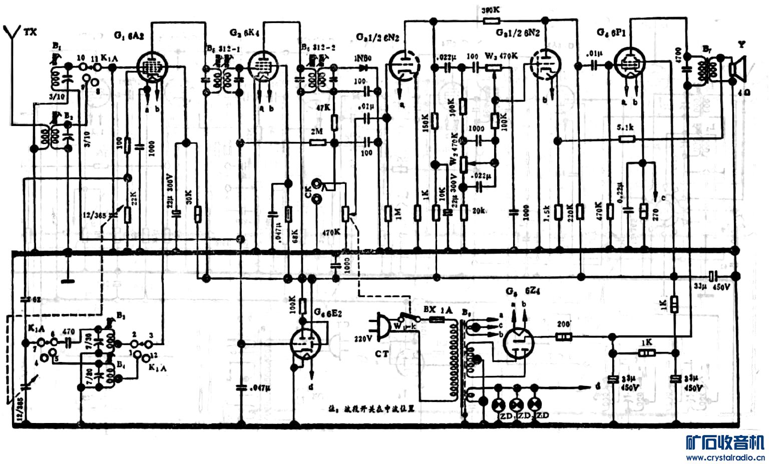

其实也不用了,这个中放电路调试好了增益将近40dB,再高恐怕自激,而且这个灵敏度也足够用了,对于中波接收其实也不太需要那么高的增益,因为现在的台太多,高增益会让很多台打架,而且如果AGC电路不当,弱信号就淹没在噪声中了。我的做法只是调窄了通频带,此外取消了6K4阴极电阻。
已经有一个三级中放加相干解调的调幅接收机了,这个就先这样

很好,自娛自乐。磁棒支承很有特色,开两个半园把磁棒卡里面,妙不可言。这世界多了一个好玩另件,少了一个垃圾盖子。

基本是红灯711的小改仿制品,当时有很多。

发表于 2020-11-24 10:05:47 | 显示全部楼层
不是还有空着的孔吗? 装个7脚座用6H2检波做自动音量控制,变成七灯一级收音机.
也想过用6H2检波,但1N60的检波效率和电子管相当,就放弃了电子管检波
对,红灯711的电路在当时最成熟,因此成功以后各个无线电厂争先恐后山寨。

这个是黑龙江无线电一厂的收音机,特别是312-1中周的B端,高压线只是穿过线鼻而没有焊接,焊接马虎,质检 ...
中周可能换过了,80年代产品原配应该是312-3/312-4。
小地方生产的机器,312-1和312-2比较多,但调好了曲线不是双峰,声音不好听,所以有的机器并了电阻,牺牲一点选择性以及增益
 楼主| 发表于 2020-11-25 17:49:51 | 显示全部楼层
本机实际电路又用扫描仪扫了一下,更加清晰,欢迎下载
