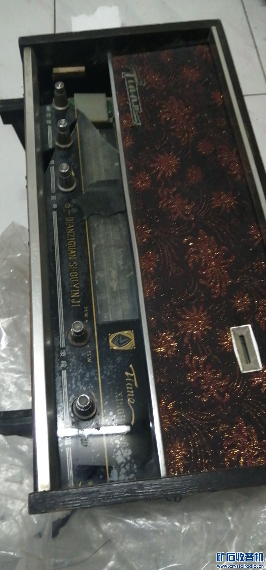

发表于 2020-11-13 19:00:06 | 显示全部楼层 |阅读模式

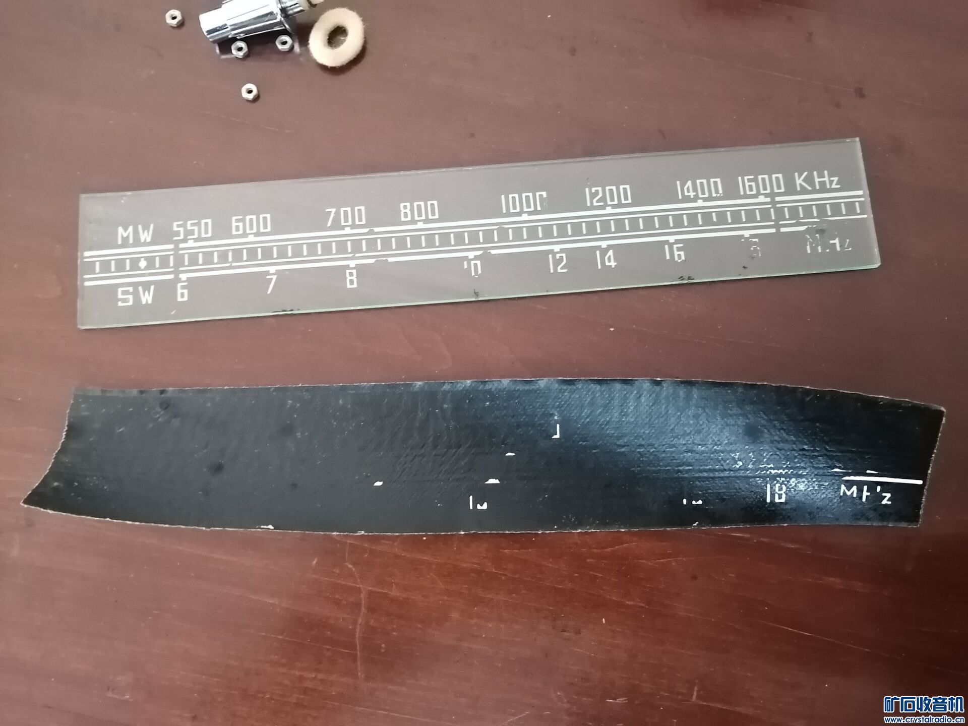

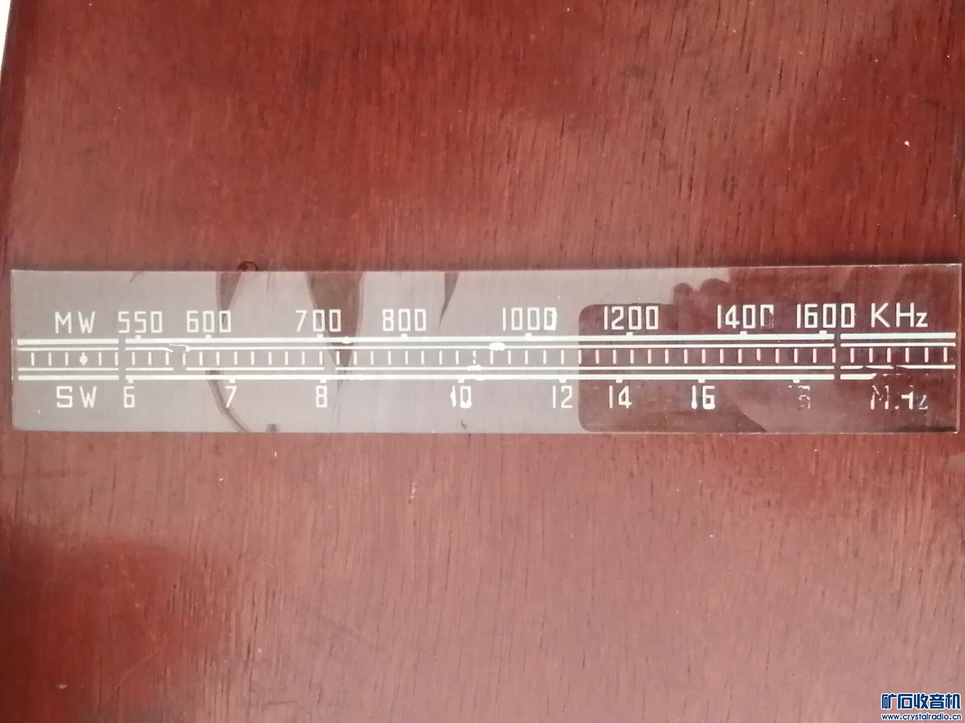

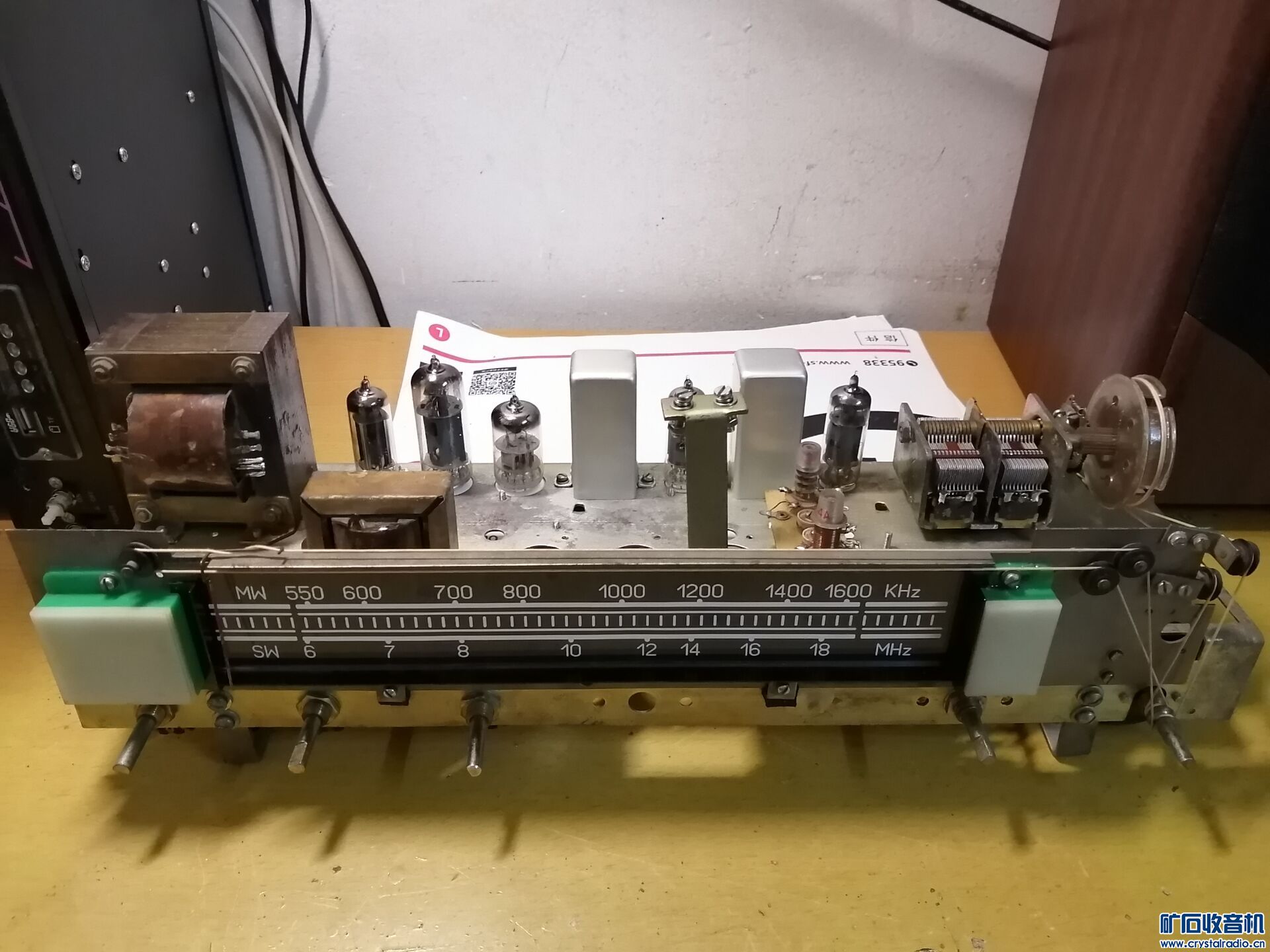

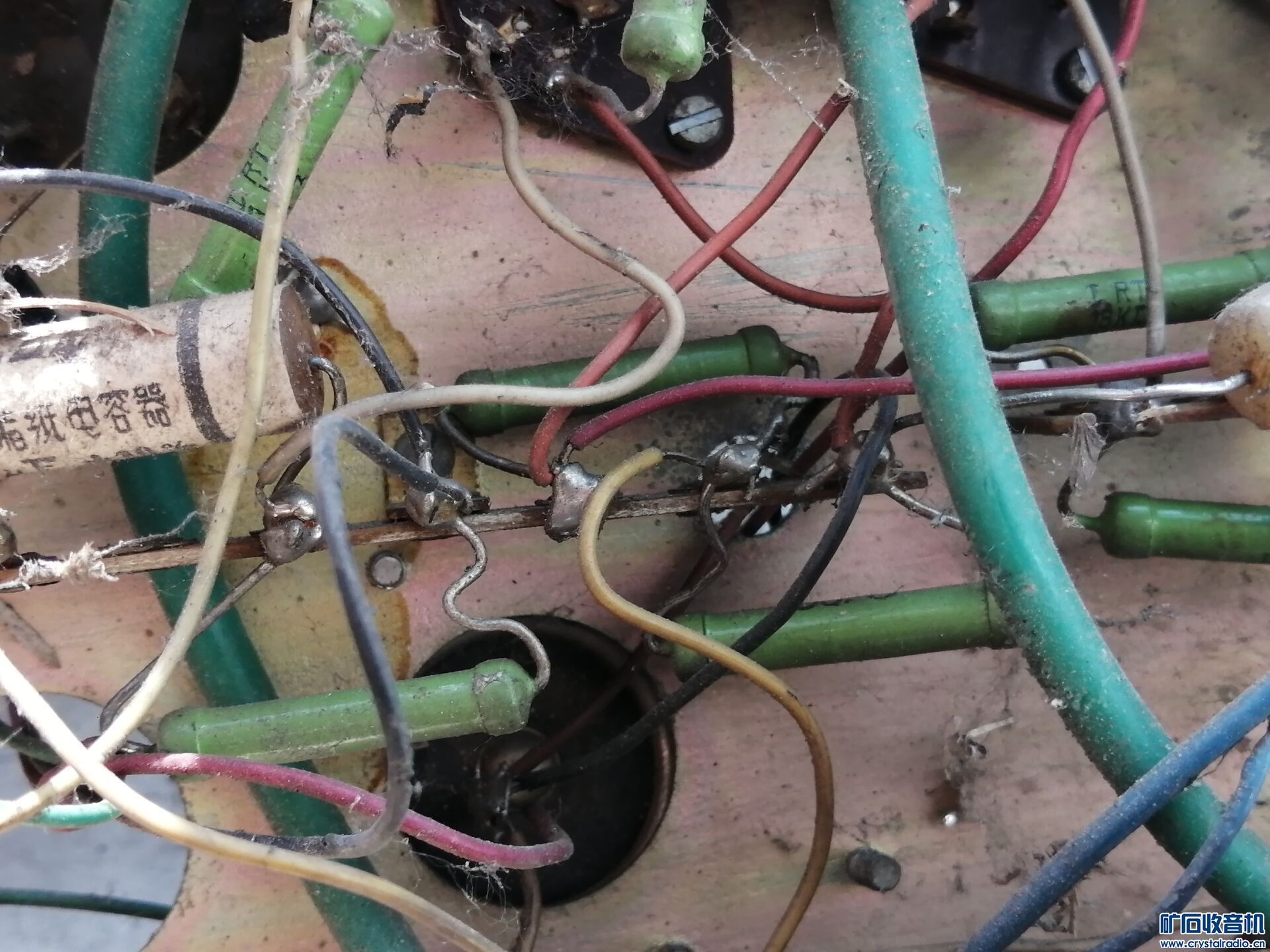

最近我从本坛搞到一台满是灰尘的天鹅621电子管收音机,收到货时外面的度盘已被快递摔碎,卖家答应我用两套管子补偿我但迟迟没有发货。

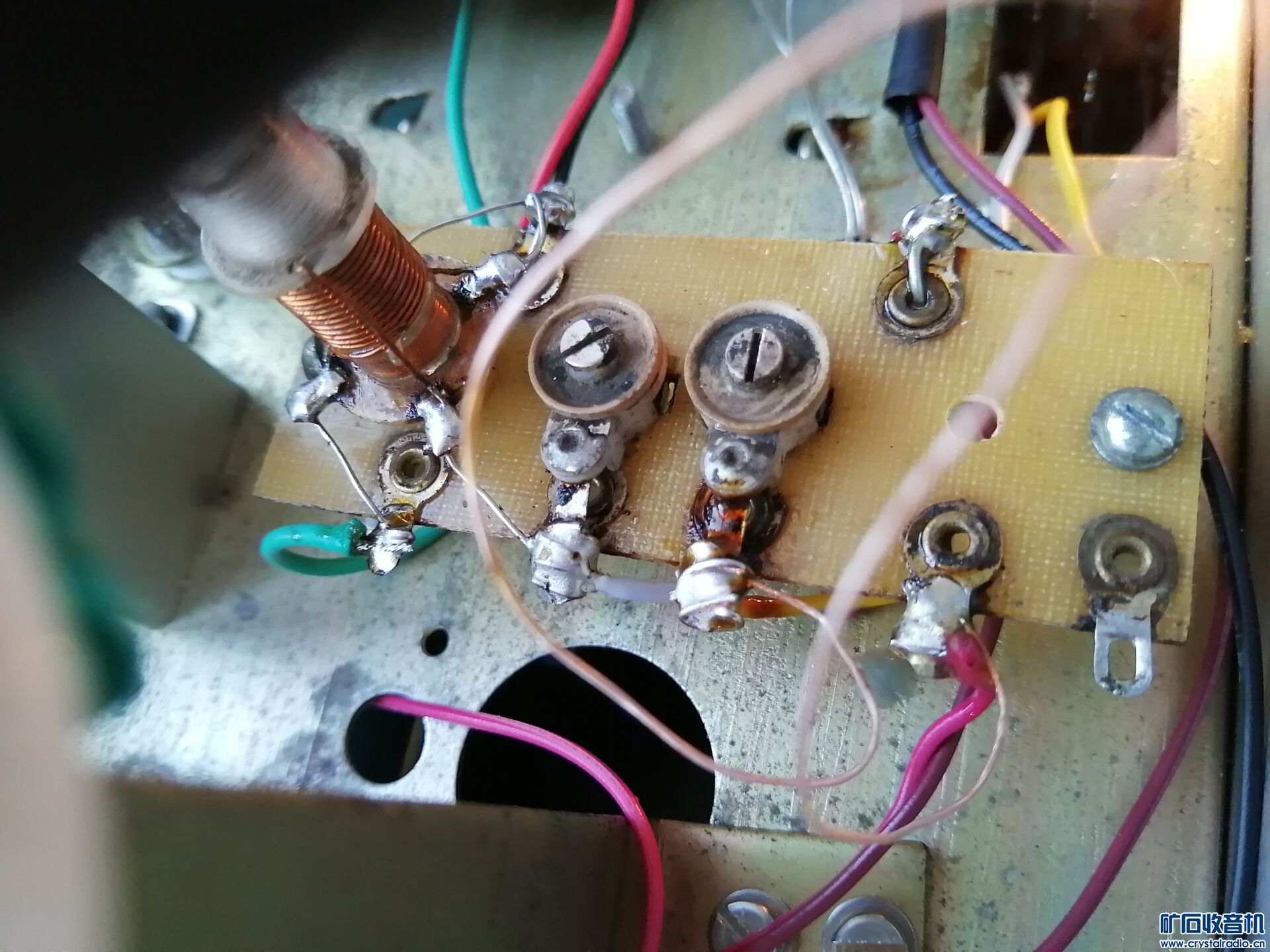

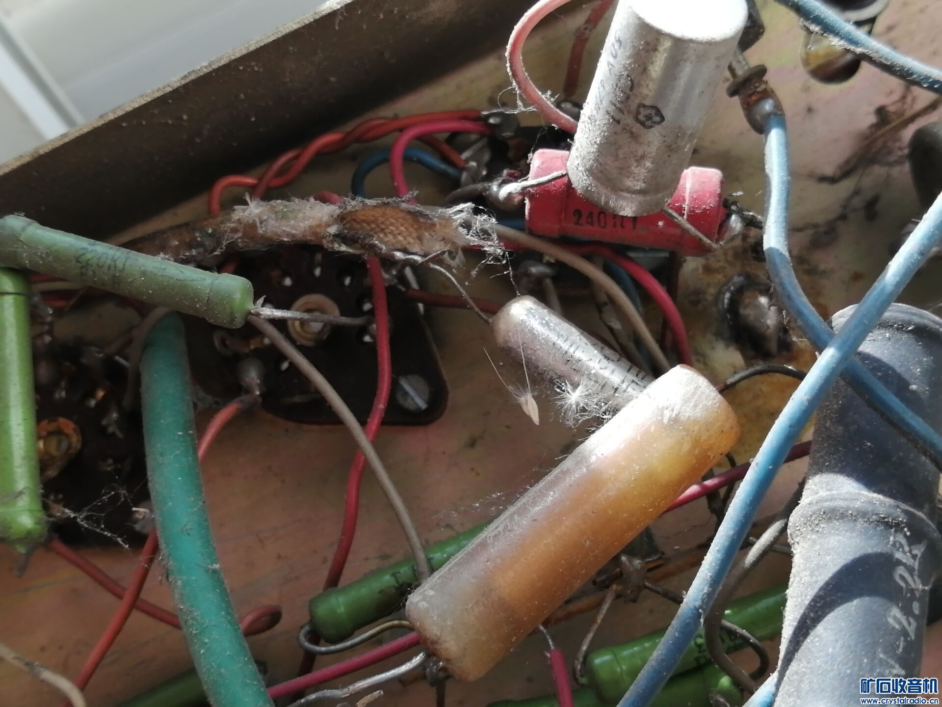

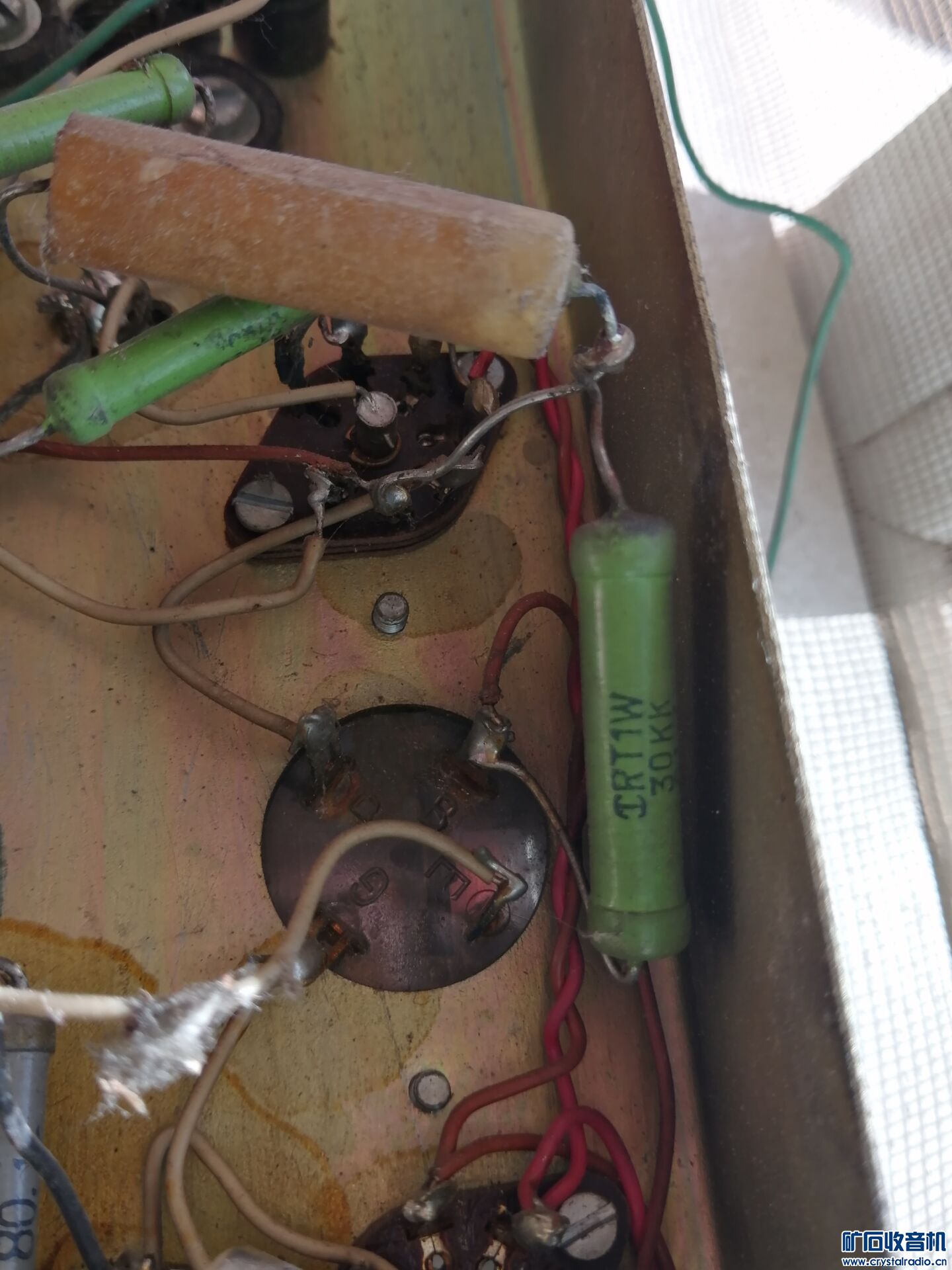

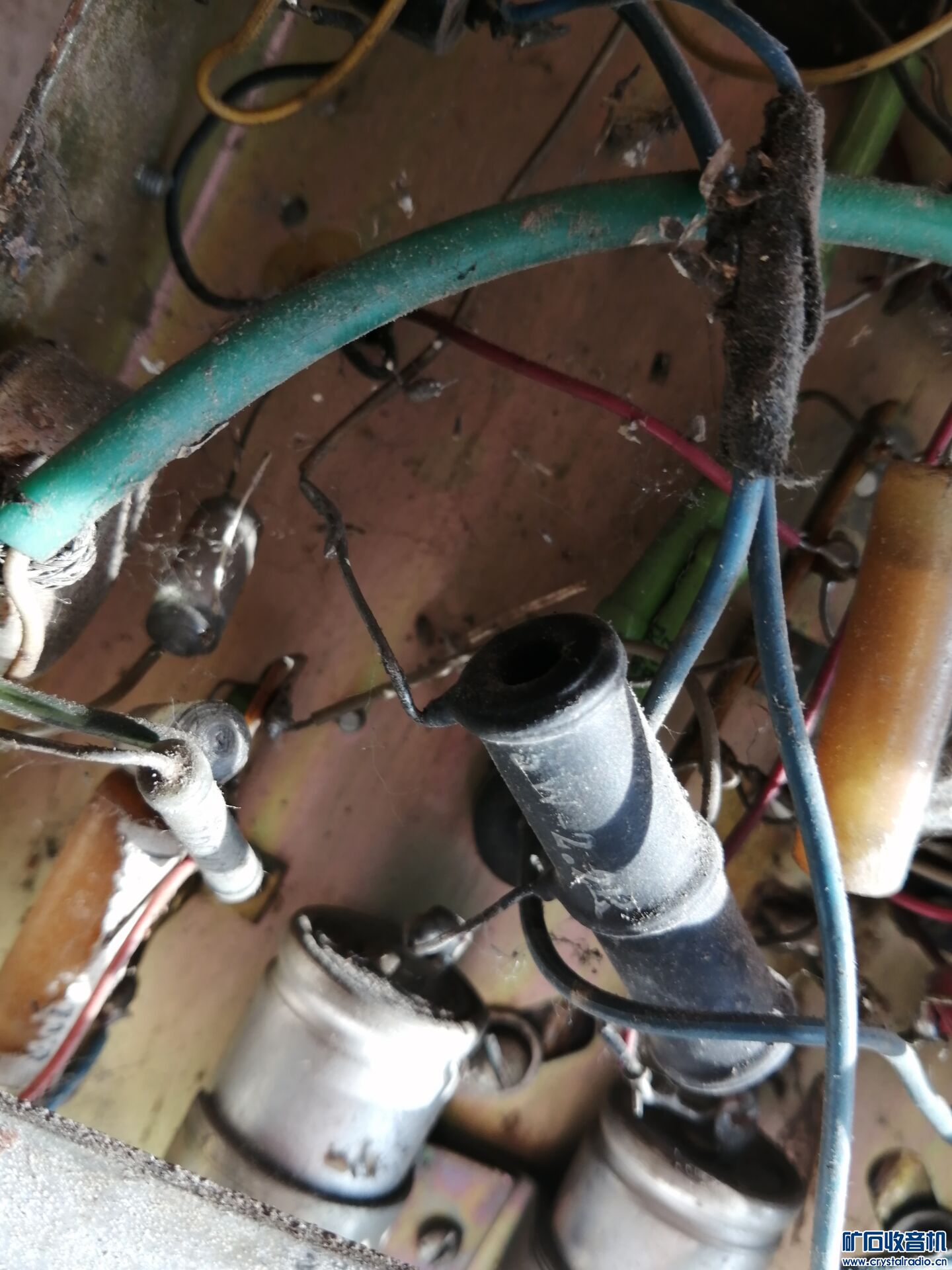

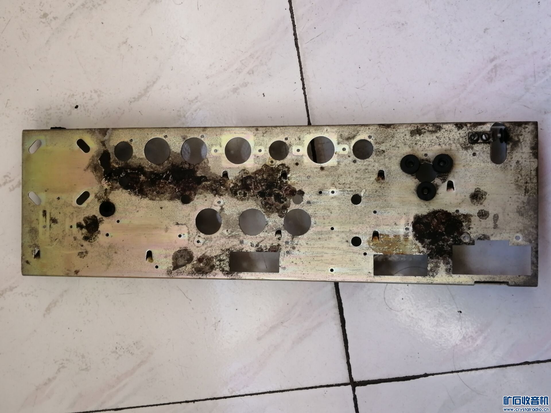

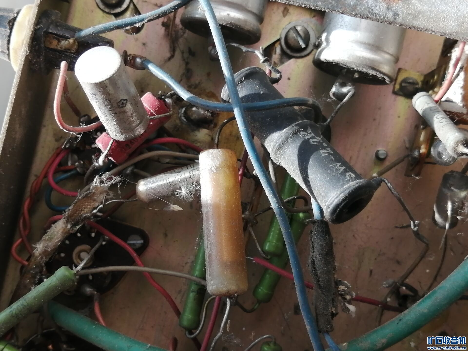

本以为清清灰尘简单小修一下就可以了,但没想到拆出机芯令我大跌眼镜,焊接工艺极不考究,好多元件引脚也被老鼠咬断,万幸几个线圈中除陷波线圈以外,其他线圈完好无损,铁底盘和扬声器也有老鼠尿腐蚀痕迹,不过并无大碍。

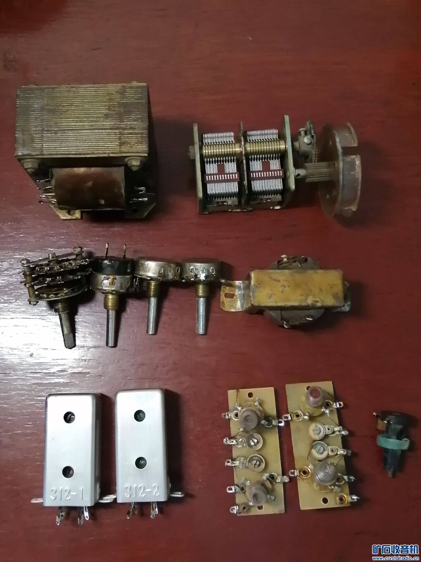

看到机芯烂成这样,瞬间失去修理的动力,我准备把所有的零件都拆除,利用原机的电源变压器,输出变压器,电位器,波段开关,空气双联电容,接收及振荡线圈组件,中周,再加上现在生产的新型阻容原件重新组装一台电子管收音机。看机器外形以及机芯构造y'g仿的是上海无线电一〇一厂生产的海燕D322型电子管收音机,于是找出海燕D322型电子管收音机的电路图进行参考,同时进行适当的修改。

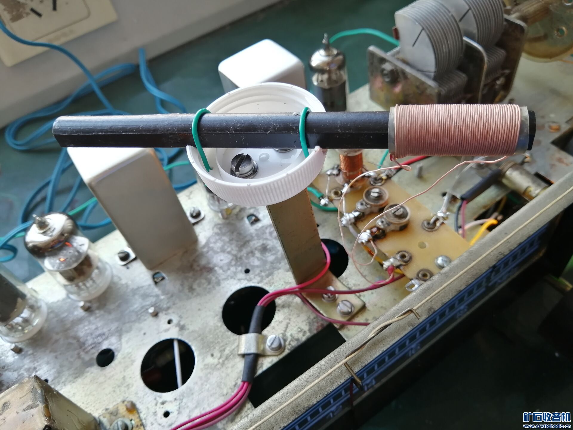

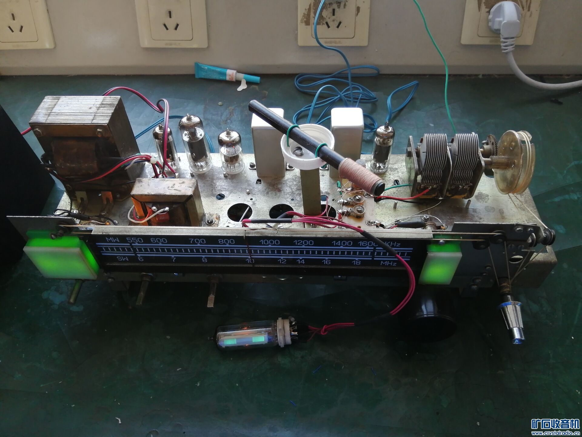

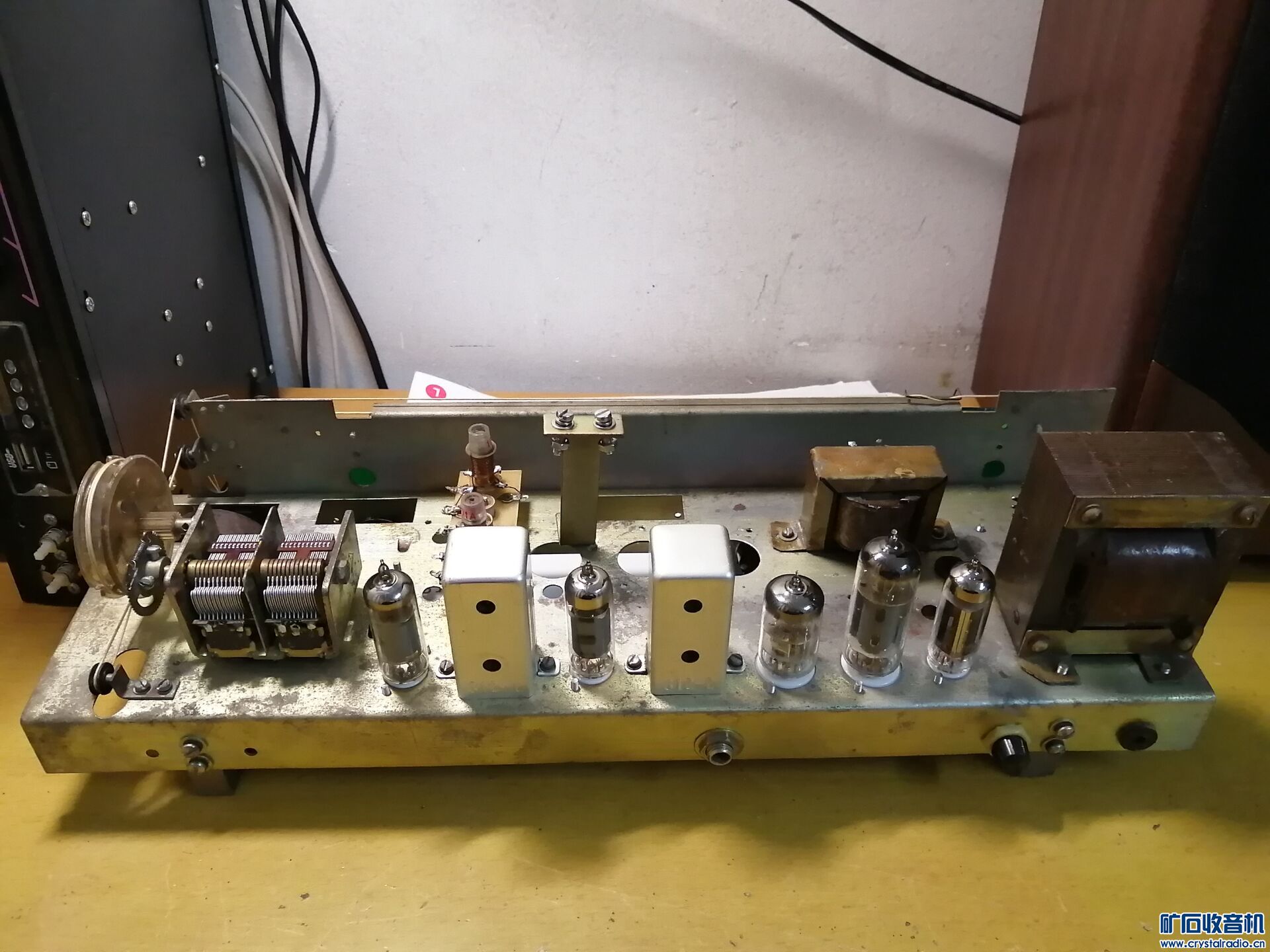

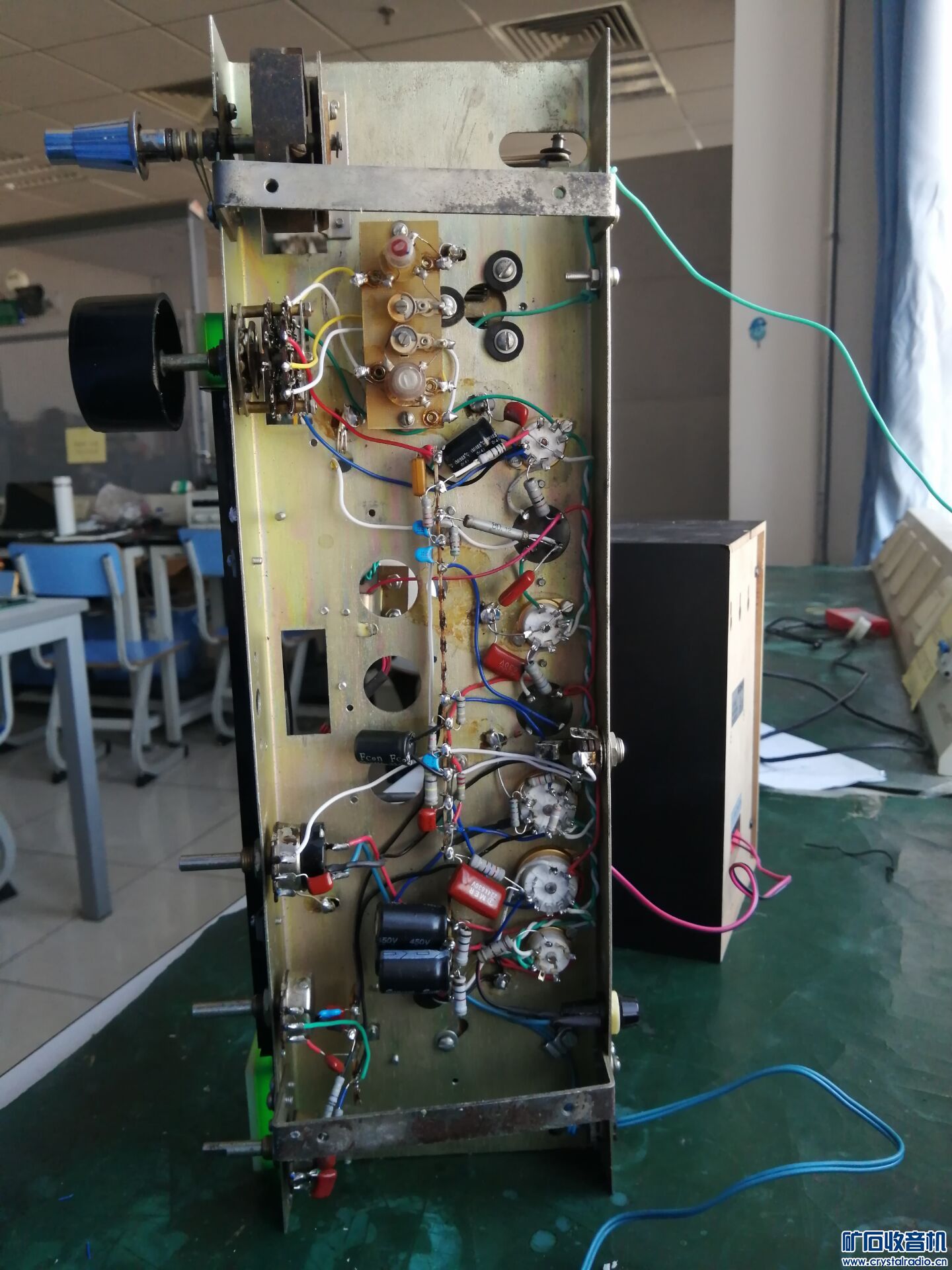

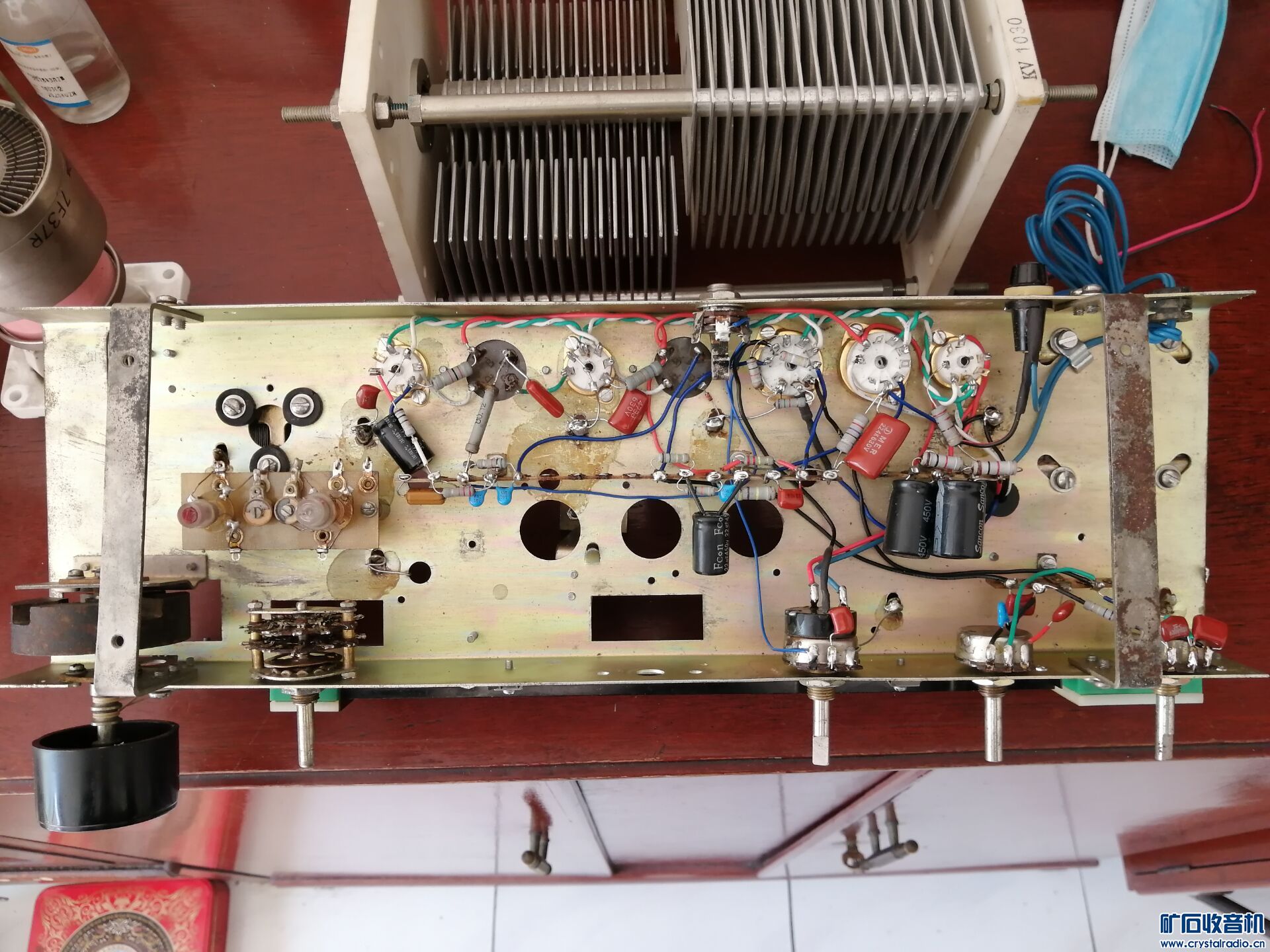

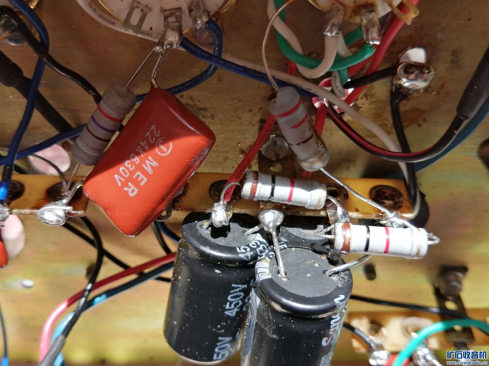

 楼主| 发表于 2020-11-13 19:01:18 | 显示全部楼层

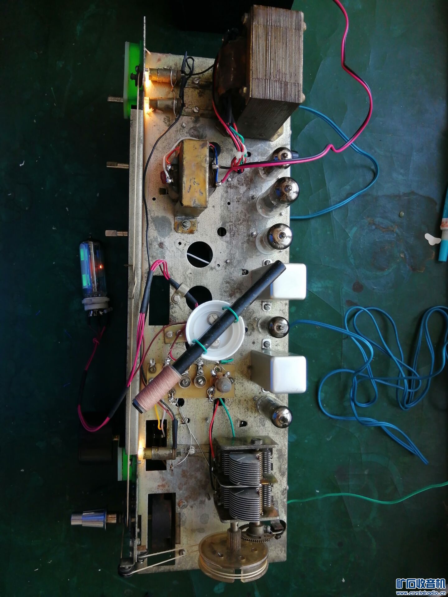

严格按照上海大厂搭棚工艺装配并调试好,请忽视那个用瓶盖做的磁棒支架

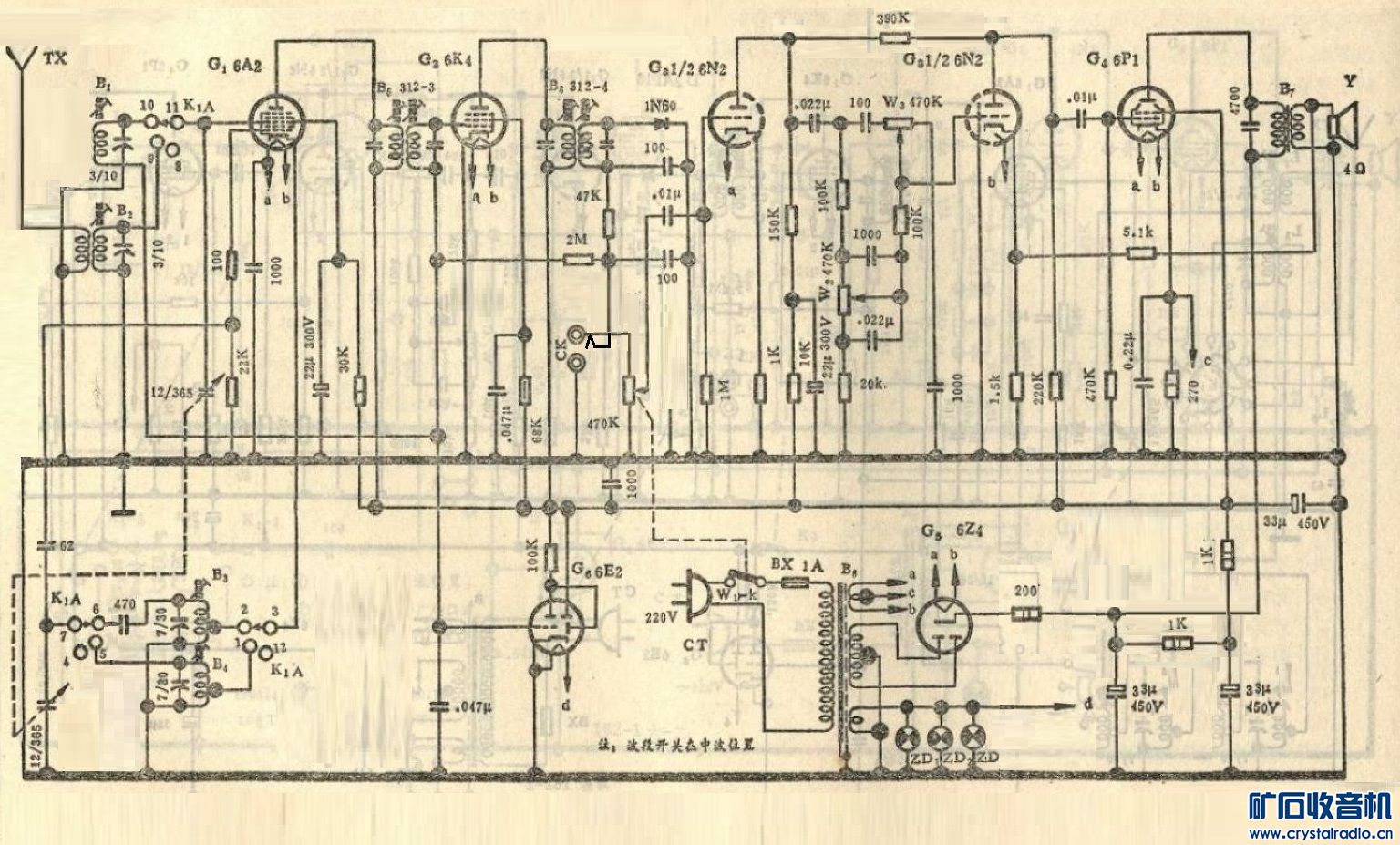

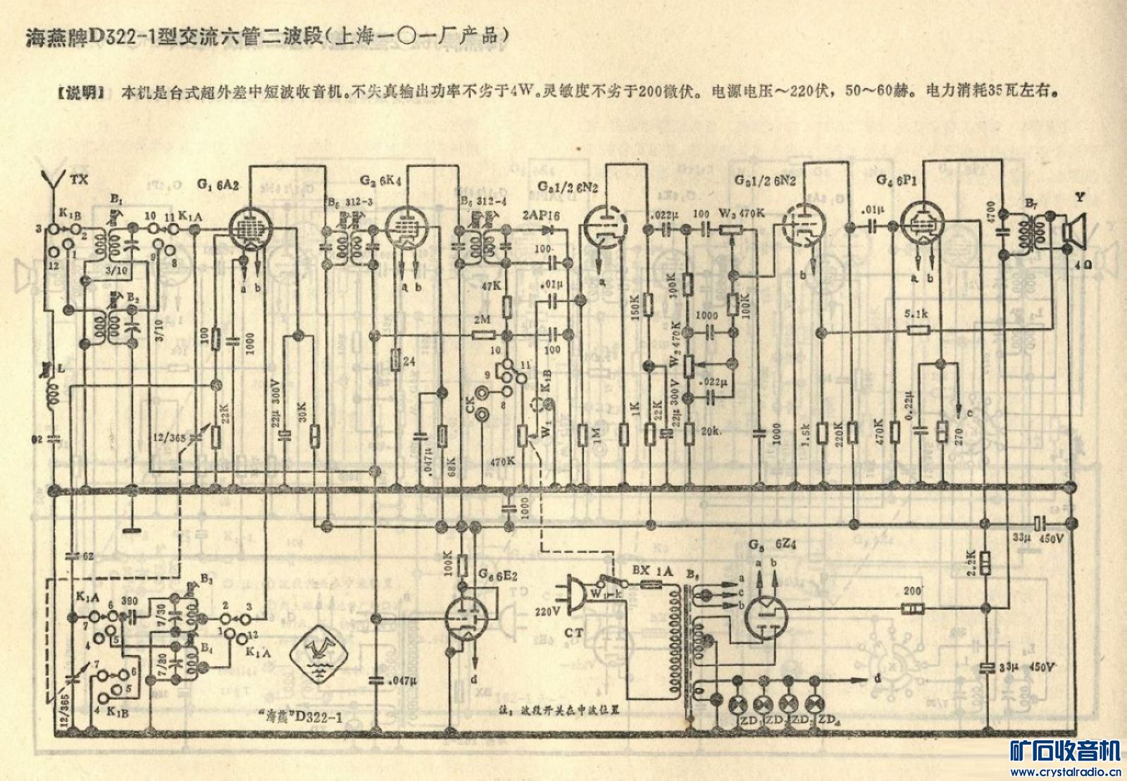

 楼主| 发表于 2020-11-13 19:00:45 | 显示全部楼层
首先改装电源电路,增加了一个6Z4的滤波电容,并将原有的2.2K电阻拆成了两个1K电阻,经过这样处理的电源电路纹波系数更小,声音更纯净,由于6Z4的5脚接了200Ω2W的电阻用于防止滤波电容对管子的冲击,因此滤波电容的容量可以选择较大的33uF。
考虑到该机电源变压器参数和红灯711的参数相仿,也就是说与海燕D322的相比高压绕组电压偏低,所以将前半个6N2屏极电阻下面的22K电阻改成稍小的10K,并且将6N2的两个屏极之间接上390K电阻用于直流反馈。

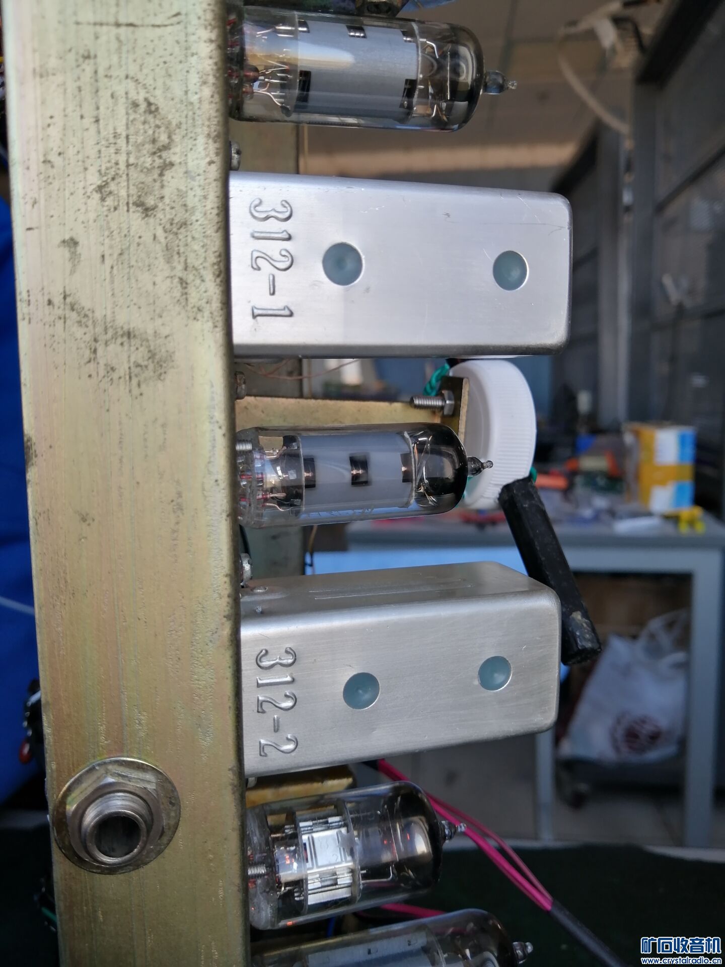

该机中周用的是312-1和312-2,这种中周的特点是通频带窄,所以该机在312-2中周上并联了220K电阻用于展宽频带,但我不喜欢,所以以后装机时不会考虑这样做。
由于现在的锗二极管已经停产,所以准备用1N60替代该机的2AP16
为了提高中放增益,准备将6K4阴极直接接地
由于目前的电磁环境实在太差,中波用电场天线根本收不到几个台,所以准备改成磁棒天线(磁场天线),这样一来陷波线圈和一组波段开关就省了。
改动前后的电路如图,有疑问欢迎大家发问。
至此原理上的东西就这么多了,下一步准备拆机,清理,维修要用到的零件,备料以及制作。

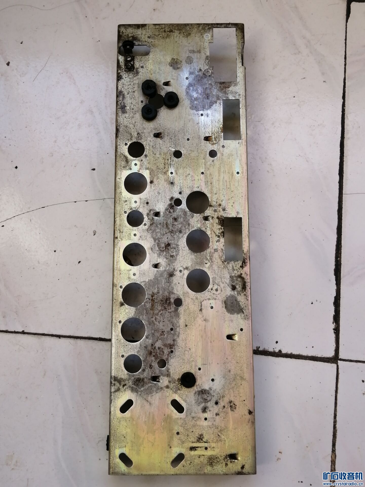

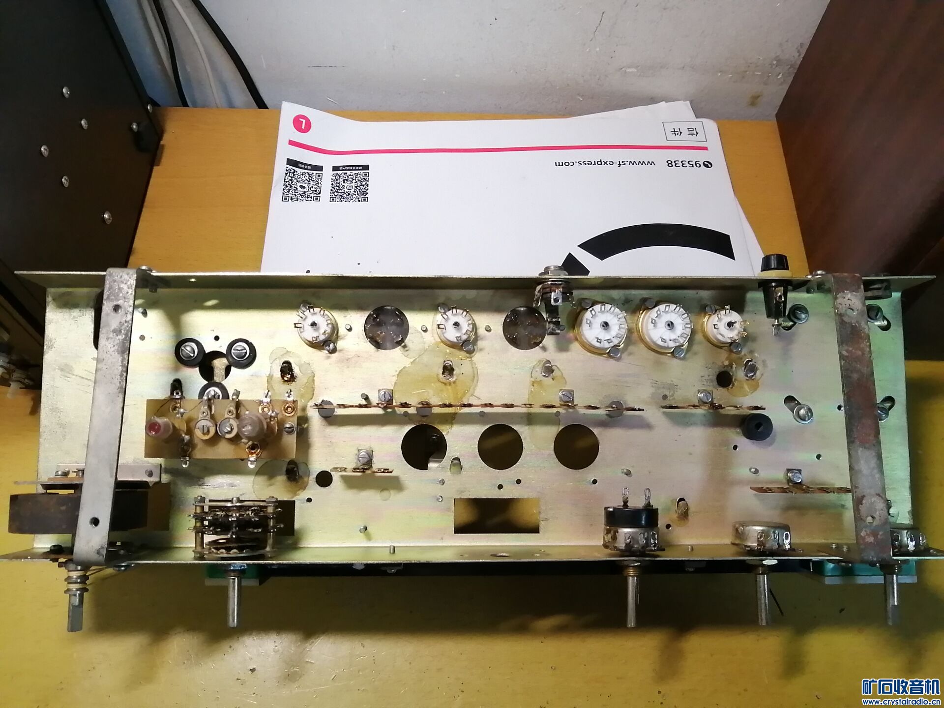

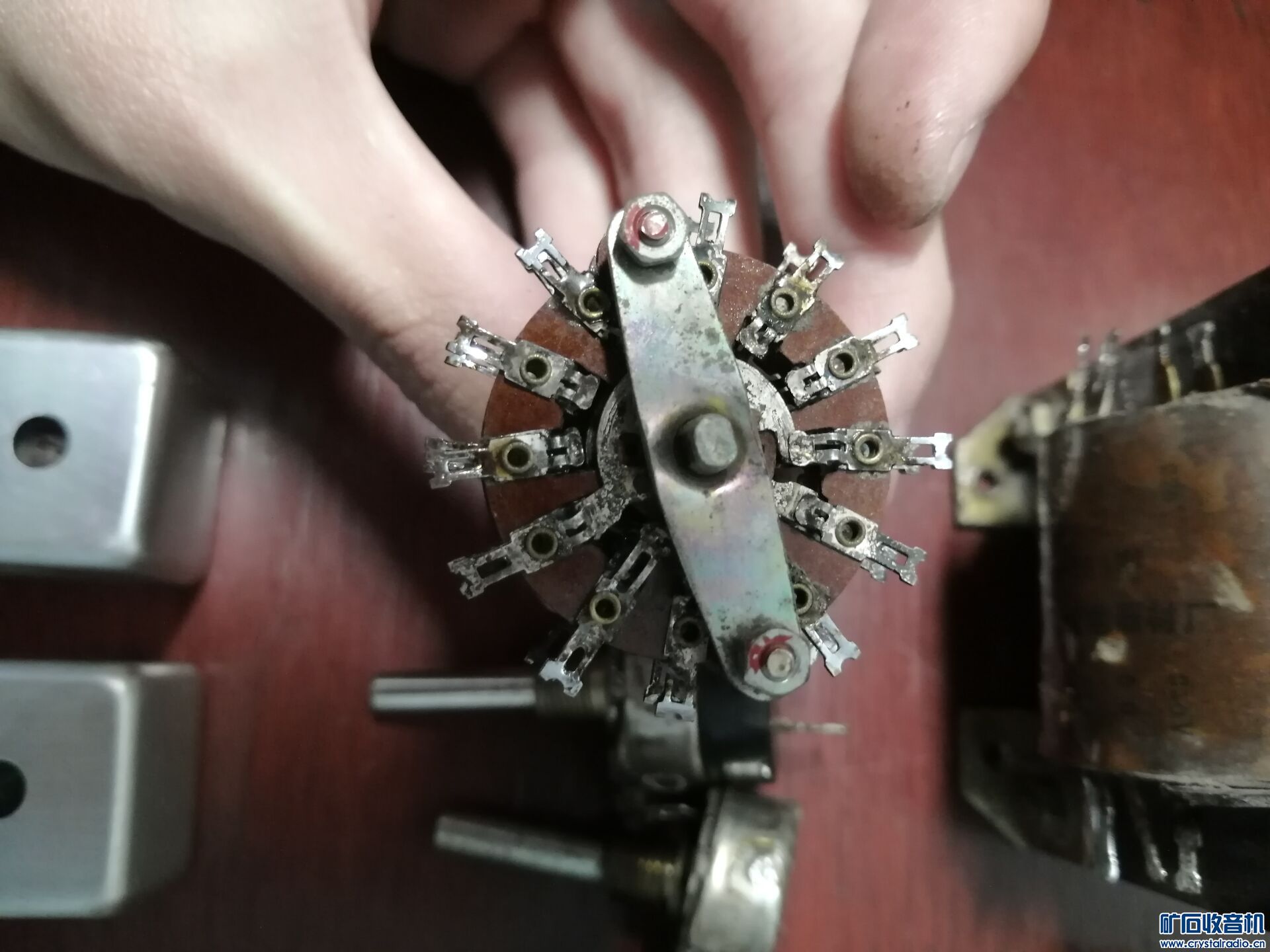

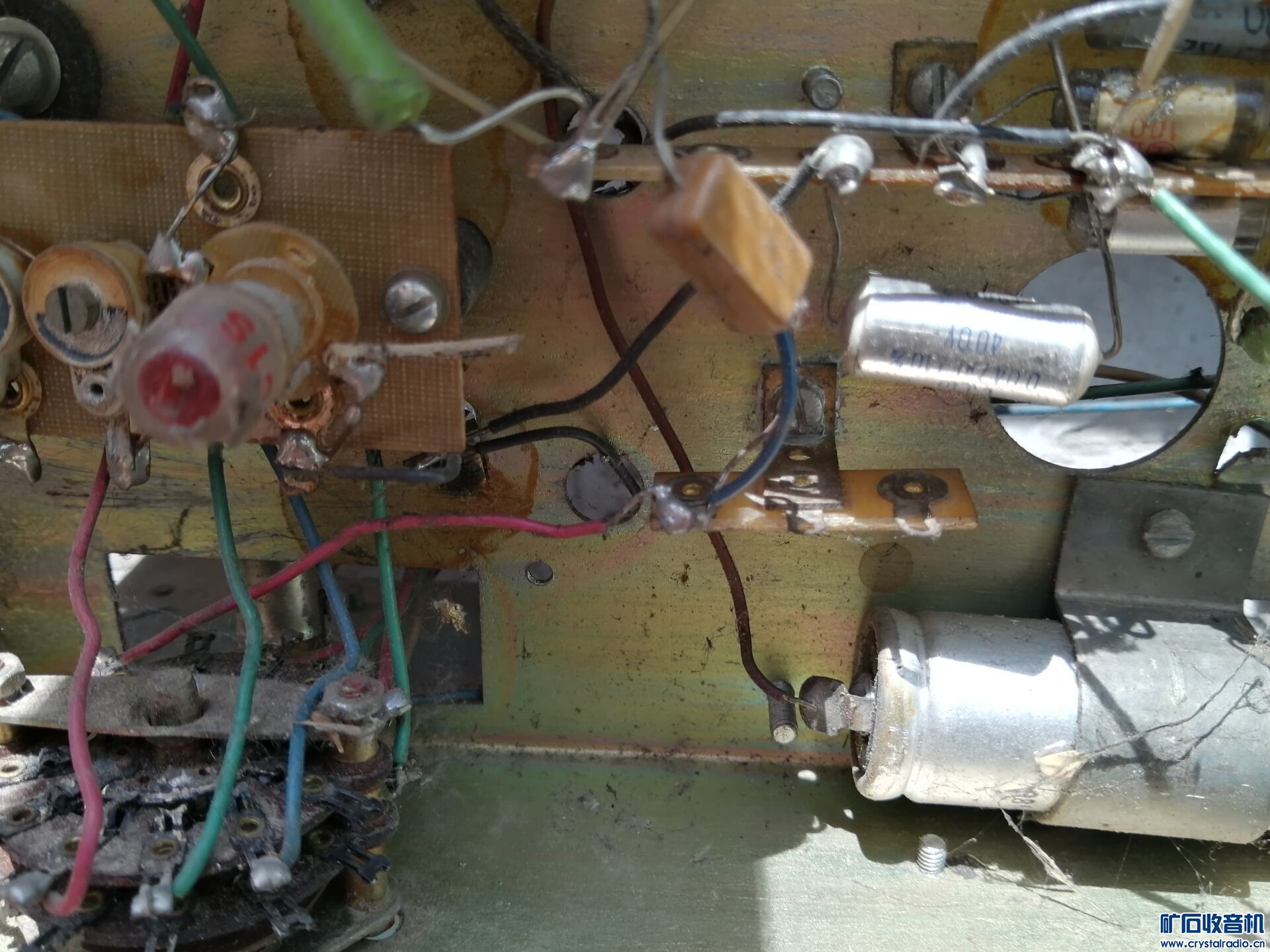

 楼主| 发表于 2020-11-13 19:01:02 | 显示全部楼层
清理铁底盘并将核心元件回收处理

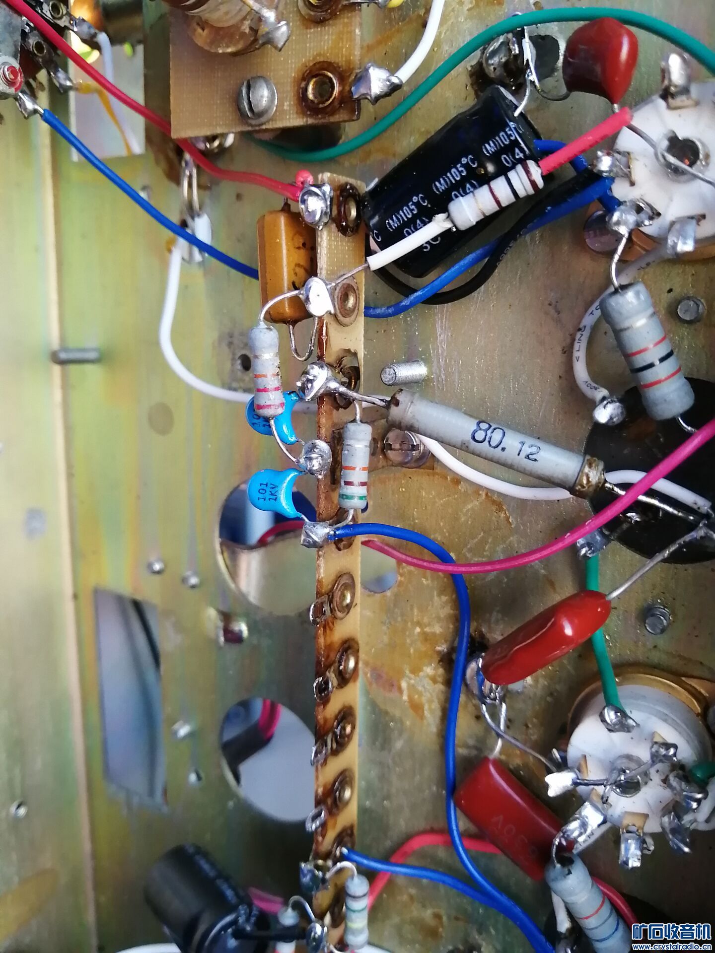

发表于 2020-11-13 21:07:27 | 显示全部楼层
看着还行啊,虽然线头有点乱

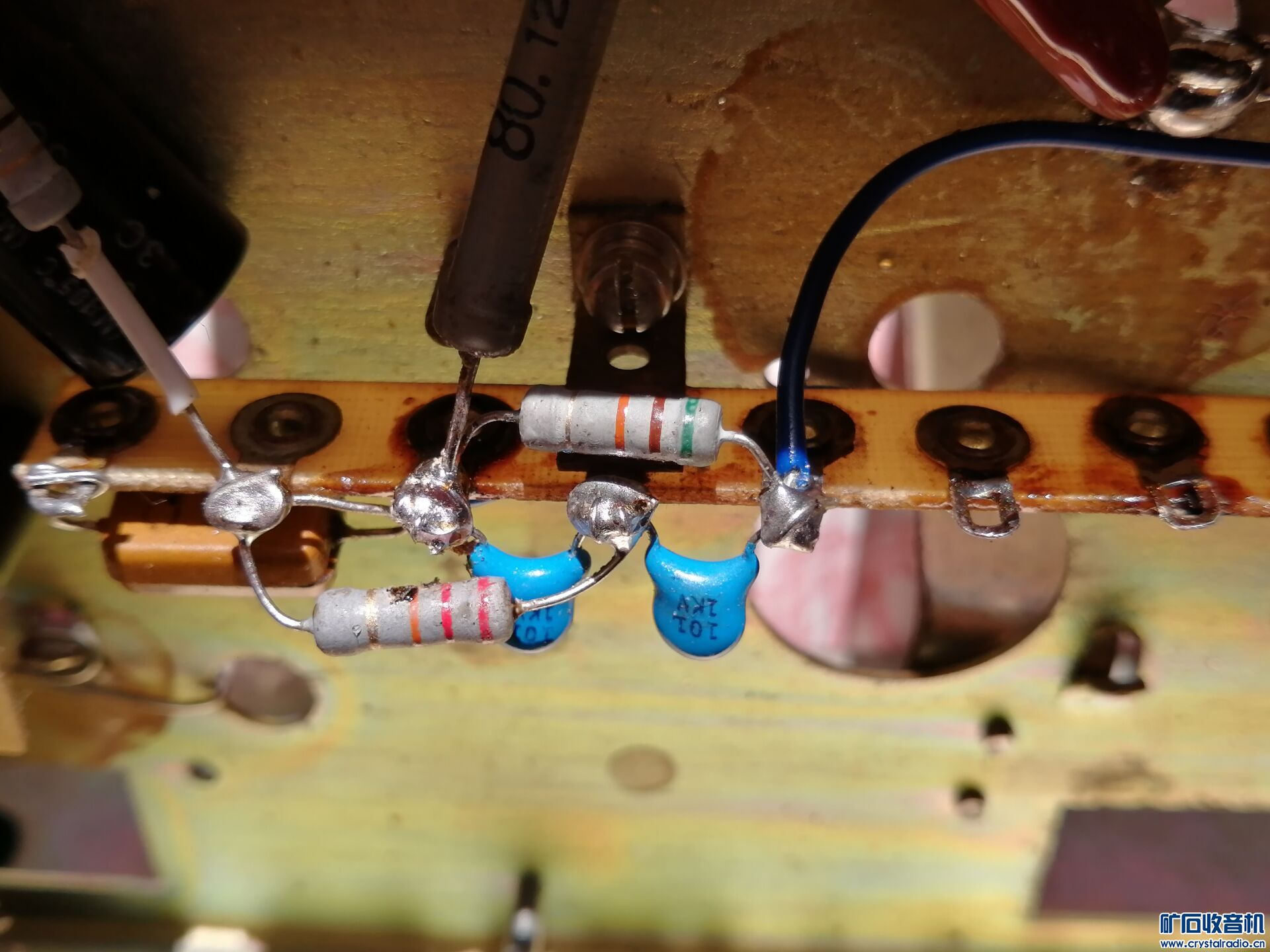

 楼主| 发表于 2020-11-14 09:50:40 | 显示全部楼层
zarete 发表于 2020-11-13 21:07
看着还行啊,虽然线头有点乱
搭棚焊接,工艺也就这样了。
我组装时也想过线头乱的问题所以规划时想了很久,确保走线最少并且合理,结果由于元件又少又小,走线根本盖不住。
但走线数量要比红灯711收音机少很多
发表于 2020-11-14 10:03:48 | 显示全部楼层
之前那个应该不是原厂焊接工艺,看见金属化纸介电容了,这种电容大多数是八十年代以后才出现的,估计这个收音机不知道维修了几次了都。电子管收音机的检波管也不能使用2AP9,因为电子管输出电压高,应该用2AP7,我以前买过一些,就是不知道放哪里去了,后来才知道2AP7是适应高电压工作的,应该还有2AP17,另外如果没有音调控制电路的话可以采用6N2检波也行,能够自带屏蔽。
 楼主| 发表于 2020-11-14 11:16:18 | 显示全部楼层
直流电子管 发表于 2020-11-14 10:03
之前那个应该不是原厂焊接工艺,看见金属化纸介电容了,这种电容大多数是八十年代以后才出现的,估计这个收 ...
机器就是80年代生产的
发表于 2020-11-14 11:31:00 | 显示全部楼层
装到壳子里效果就出来了
发表于 2020-11-14 11:42:28 | 显示全部楼层
正直电子 发表于 2020-11-14 11:16
机器就是80年代生产的
那就完了,估计三线企业正处于被抛弃的时期,人们也不如毛时代的那种赶紧了,青海无线电厂生产的东西是极好的,我有70年代生产的天鹅牌2501扬声器,做工比飞乐要强不少。毕竟那时候还是计划经济。
 楼主| 发表于 2020-11-14 11:45:07 | 显示全部楼层
直流电子管 发表于 2020-11-14 11:42
那就完了,估计三线企业正处于被抛弃的时期,人们也不如毛时代的那种赶紧了,青海无线电厂生产的东西是极 ...
这个是黑龙江无线电一厂的收音机,特别是312-1中周的B端,高压线只是穿过线鼻而没有焊接,焊接马虎,质检也马虎,零件焊接随意
