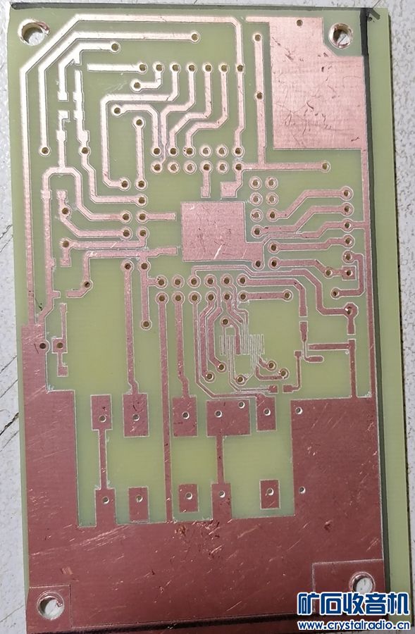

雕刻机自制的电路板不好焊,要怎么处理才行?

细砂纸打磨,然后用点助焊剂啊,很好焊接啊。我以前做过很多。

别啊老哥,你有雕刻机,这个阻焊对你更简单了,你所看到的极客迷用了透明菲林打印焊盘,你不需要这个啊,直接刷阻焊,然后紫外灯固化。然后只需要将雕刻机刀头改成那种可以略微伸缩的,就是它刚好可以刮掉阻焊层又基本不伤铜。这种加工方式我也是在网上看的https://www.bilibili.com/video/B ... 4187360568990224083

其实我接触雕刻PCB不久,还在摸索学习中。看了你的帖子很熟悉软件应用,我下载了CreateDCM,导入protel99se创建的gerber文件,钻孔对得很整齐,但是输出的是.u00的文件格式,在我的candle上不能识别。是否有转换成.NC 或.NCC的格式?
这是我雕刻的PCB,0.5mm脚距(如STM8)的集成电路刻不好,下刀深了,多余的铜箔已经揭掉。

这个好像没法让软件改成别的格式,不过这格式mach3都能很好的运行,你胡不把扩展名改成你需要的试试看呢?

改后缀名为.NC后软件可以识别了,并且有预览,还没有雕刻不知是否能用。请问又没试过双面雕刻?如何对齐?

看楼主的线路板雕刻隔离宽度对比元件引脚也不算小了,焊工有待提高,要么揭掉无用铜箔或加阻焊。

当然有,虽然这小软件gug有几个,但架不住功能强大啊。菜单上的隔离你用过了吧?还得撕铜对不对?用屡空就不用撕铜了。双面板只要你生成了gerber文件他都会调入进去,然后告诉你哪一层的文件没有。他默认就是就是2层加钻孔层,少一层就会提示你。在于翻面,看见定位没有?那就是产生x方向定位孔代码的。

是这样,少一层都会提示。导入AD9的Gerber会出错,protel99se导入就正常。看来还是挺强大的,慢慢研究学习。

AD9应该不会吧,我就是以前就是ad9格式搞的,99se早删了,因为喜欢升级程序,早没用这个出G代码了,习惯flatcam出,任何gerber都认识,不用转来转去的,就一点,没中文的,自己e文又垃圾,加上这玩意属于数控上的e文设置又复杂,搞这个软件头都大了。
你这个雕刻机控制程序没玩过,应该有平面检测功能吧,雕刻深度就按我设置的深度雕刻,0.03mm,如果有位置雕刻不到,那就再把z轴调深0.01mm再雕刻一遍,注意,这个过程中不要重新对刀。

铜皮刻掉的部分太窄了,最少刻开5毫米就不连锡了。另外,这种自制的板子也不能和专业板子相比,有方便的一面,也有烦恼的一面。

多谢指教,今天有空试了一下99se的钻孔有些不能识别完整,只有4个钻孔。我在用的雕刻软件有自动平面检测功能,找平操作后就可以雕刻了。有些地方刻不到暂时不知道在哪里做补偿,我的本办法就是直接拧Z轴

ad自定义的孔好像不能识别,比如方孔长方形孔等,你可以丢几个过孔在上面定位或者用过孔堆砌成你要的形状以后再修整。手动太麻烦了。把z轴加一个你想要的数字就行了。比如对0以后刻深是0.1mm。你把z轴改成0.11,刻深就是0.11mm了。你这软件没用过不知道能不能手动修改。
