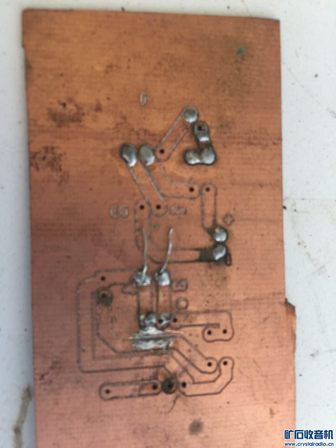

自己尝试用雕刻机刻了块小电路板,可是焊接的时候,焊锡很容易粘在一起,体验实在太差了。
请教怎么才能让它好焊点不粘连呢?

很简单,把铣刀直径加大一点就ok了。

发表于 2020-10-21 15:53:08 | 显示全部楼层
不能因为出现这种情况就否定雕刻机制板。首先设计印制板走线焊盘布局需要改善。其次雕刻机主轴转速需要提高以减少毛刺,,步进速度也降低下以保证雕刻质量。制好的板子冲洗干净同时细砂纸稍稍打磨下,晾干后涂上一层松香水。业余条件下,多试验几次并加以改进吧。我曾用业余自制雕刻机刻录过电路板,刻板,钻孔,开槽等一气呵成还是很好用的,就是有点用高射炮打蚊子的感觉

发表于 2020-10-21 19:13:42 | 显示全部楼层
在雕刻之前用砂纸把电路板打磨光亮,雕刻之后马上焊接或全部涂一遍锡,氧化之后就不好焊了,你的焊锡视乎不够好,或者烙铁温度低。
发表于 2020-10-21 11:21:05 | 显示全部楼层
除了楼上说的原因外,焊接技术也是一个问题,平时不是经常焊接,和没有系统的学过焊接技术,和练习,对有些线路板的焊接就会感到困难。因为焊接不是简单的将焊锡融化在焊盘上。
 楼主| 发表于 2020-10-22 10:58:33 | 显示全部楼层
pdshyh 发表于 2020-10-22 10:26
一直用洞洞板还有面包板看别的帖子雕刻机做的电路板特别漂亮,有心动弄一台试试的想法,看了这个帖子拔凉 ...
大家千万别拔凉,参阅下42楼的说法,其实这形式是可行的。
当然这是一个系统工程,除了会画电路图,还要懂雕刻机的基本知识,还要会用cam软件,还要熟悉雕刻刀具。
到了这一步,还要知道pcb板制作的基本工艺,例如阻焊层,过孔之类的(我昨天才了解到的)。未来还有双面pcb等等等等。
而且我觉得这不应该用来制作超精密的电路板,什么120个管脚的ic,那不是这种在家自己倒腾的事。
横平竖直的基本要求都达不到,那是cnc精度的问题,并不是这种制造工艺不行。
我图片上的东西都是拿废料来做实验的,雕刻刀都是自己随便手磨的,毛刺多很正常,大家明鉴。

要喷绝缘漆

没有阻焊就这样。

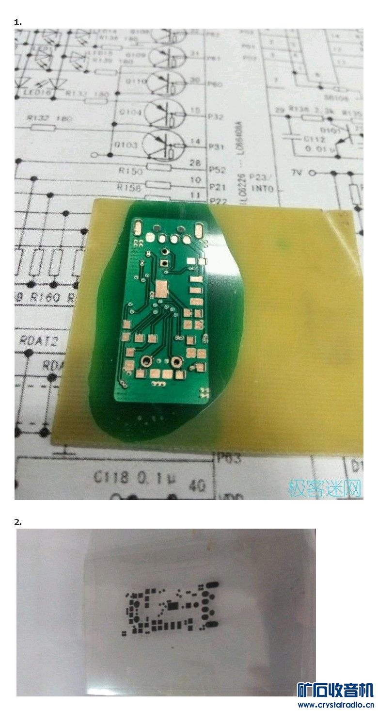

 楼主| 发表于 2020-10-21 10:32:43 | 显示全部楼层
刚搜了极客迷的帖子,看到原来是要做阻焊层的,麻烦啊

发表于 2020-10-21 10:49:23 | 显示全部楼层
我买的感光绿油怎么都固化不了,本来是160W汞灯烤的,以为紫外线不够还特意买了个紫外灯
不知道手工怎么做,软板流程是需要预干燥→曝光→显像→干燥,
发表于 2020-10-21 11:24:43 | 显示全部楼层
电路板刻好后,先用细砂纸把刀痕造成的毛刺打掉,然后把电路板烘热,趁热涂松香酒精溶液,干后就好焊了。烙铁的温度要控制好,不能不够、也不能超热。以焊锡能顺畅地流动、又不因过热而把助焊剂很快碳化、气化为宜。
