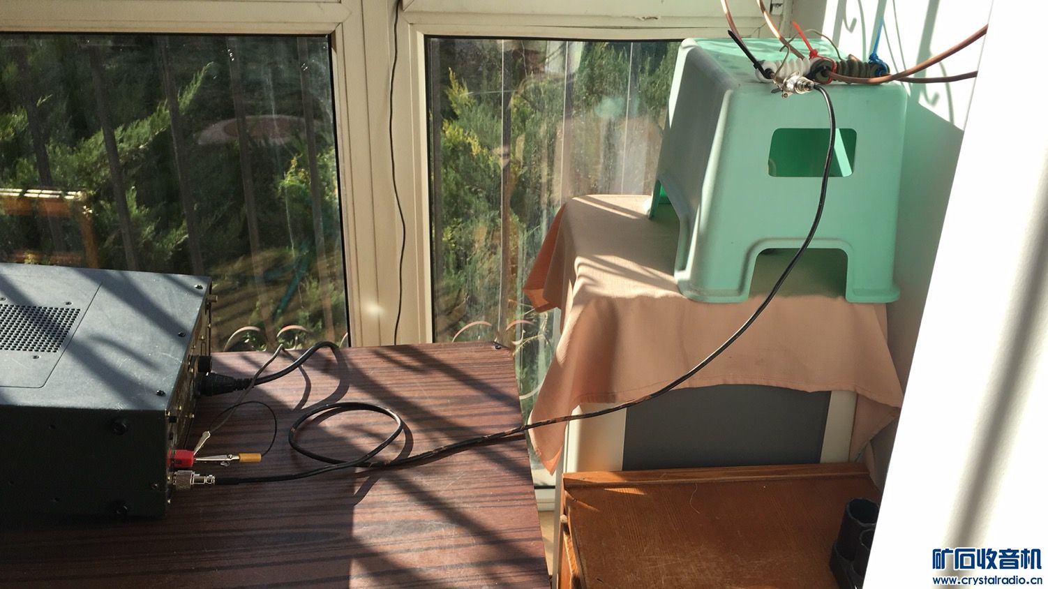

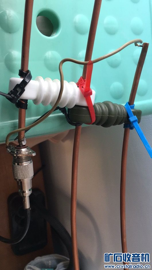

直径1米可接收中短波的大环天线(见图)

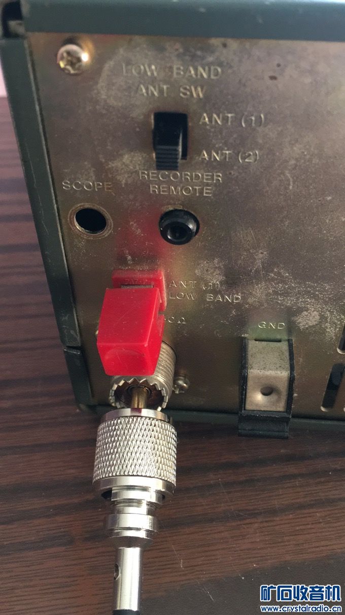

     谢谢版主。几年前从广坛掏个R71E,过生日孩子又送一台,再从本坛买了一堆R71E旧的散件,攒好一台。买个二手的频率计,万用表,拆拆装装听听、调调试试听听,日制的几台二手旧R71E和20米(水平20米十引线20米)长天线成为我每天的玩伴。
    前些日子,对矿机又兴趣回归,为找二级管和3DQ果断杀R71E的RF扳、在本广两坛淘了好几个复旦磁座双连、磁环,220股线。用20米长天线的DIY矿机能收到十几个电台,在都都最远能收到太原和山东台,DIY的矿机电流表和大拨轮就是R71E的,有一次因雷雨天气过后,检波最好的二极管被击穿(几十只一个一个试),本想在坛上找几只矿机专用的二极管,发现不会登……

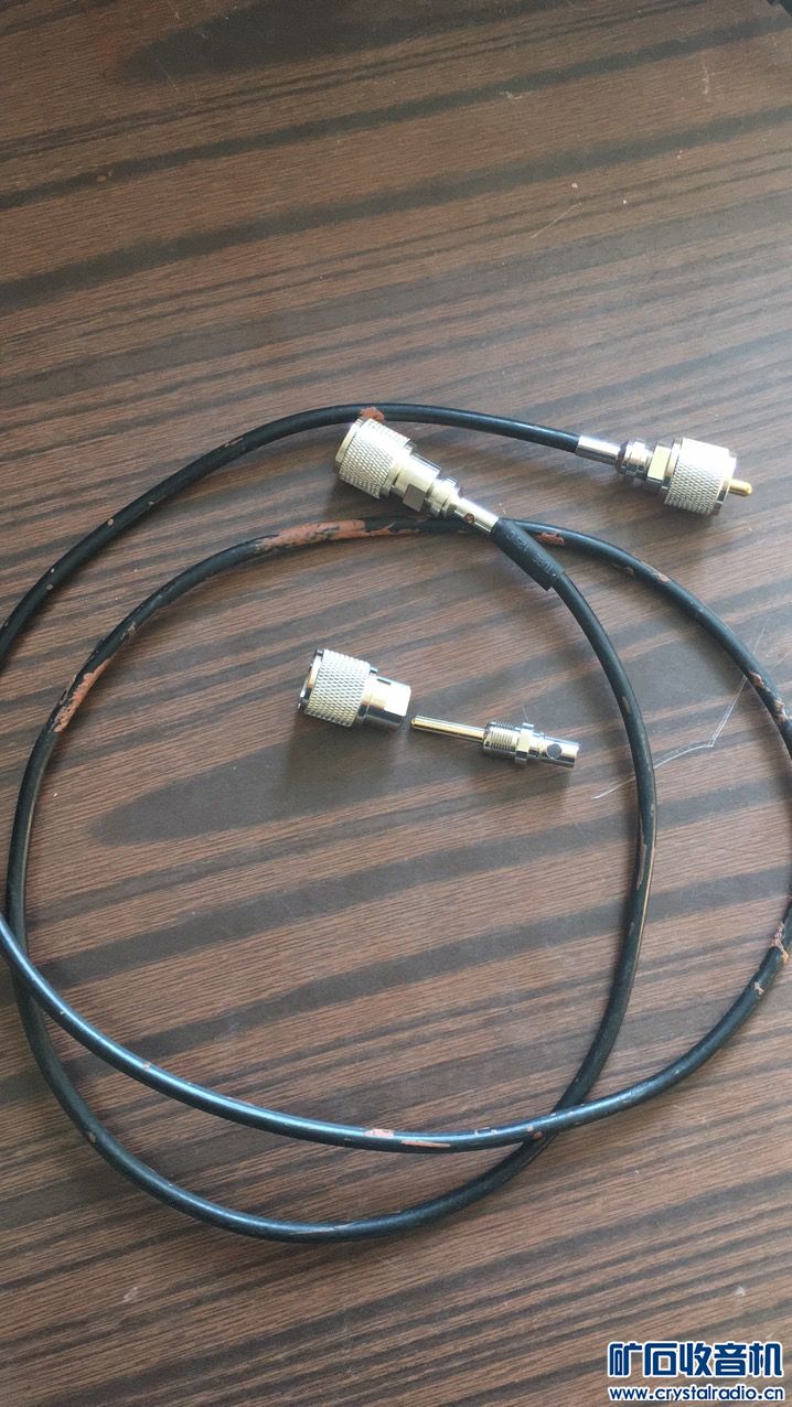

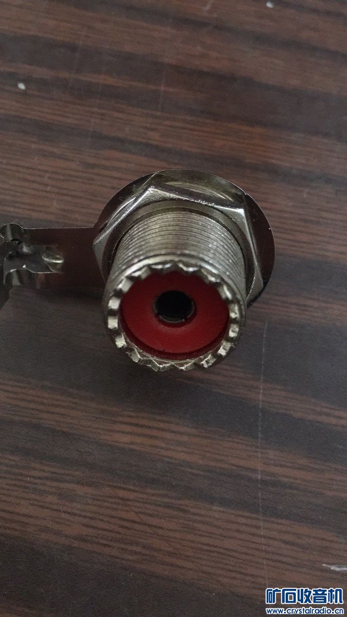

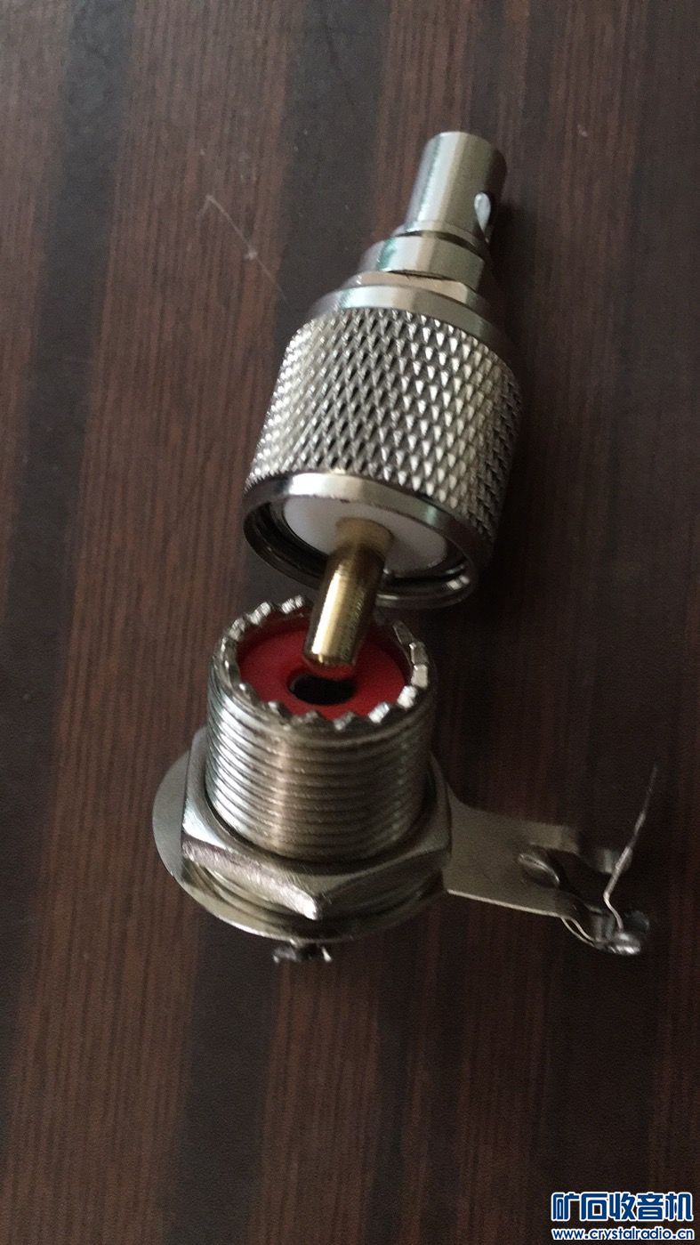

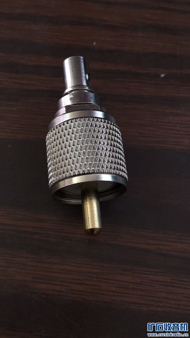

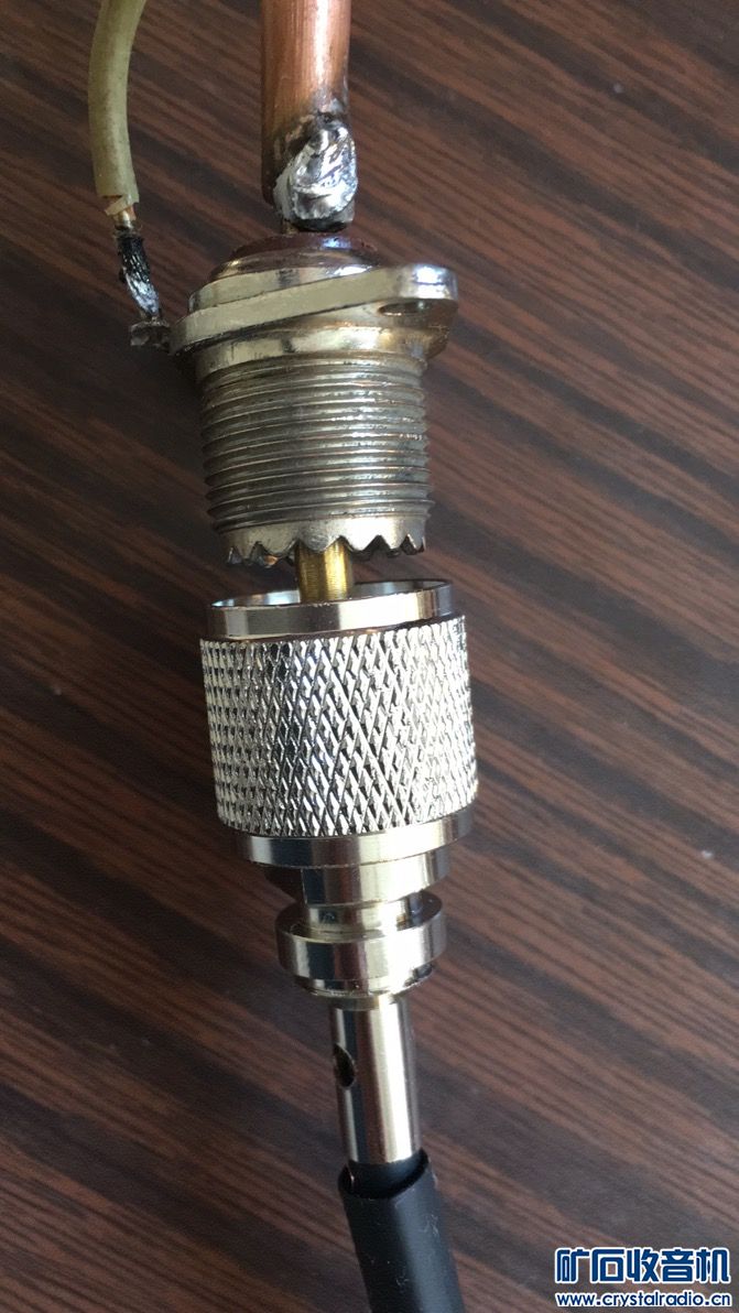

    R71E的天线(50欧姆)是M母头,环型天线焊上的固定接口也是母头,用焊接在50欧同轴电缆两头的M公头连接。在网上可淘到各种M公头的专用件及50欧同轴线。别的机型如何驳接大环天线请爱好者自己摸索。
都可淘到
都可淘到
接好50欧电缆线的M公头
接好50欧电缆线的M公头
50-3M公头
50-3M公头

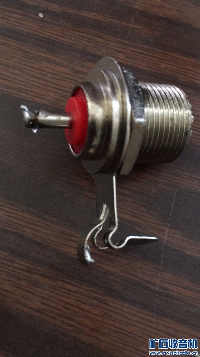

50-3M母座
50-3M母座
插座孔
插座孔
插头插座
插头插座

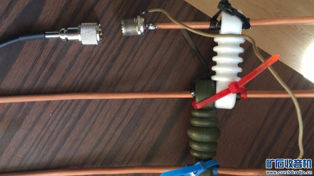

天线焊上插座
天线焊上插座
插好公头并拧紧
插好公头并拧紧
天线要顺时针绕接
天线要顺时针绕接
R71E背面50欧天线位置
R71E背面50欧天线位置
插好公头并拧紧,上面黑色开关下拨到ANT(2)
接好天线的R71E
接好天线的R71E

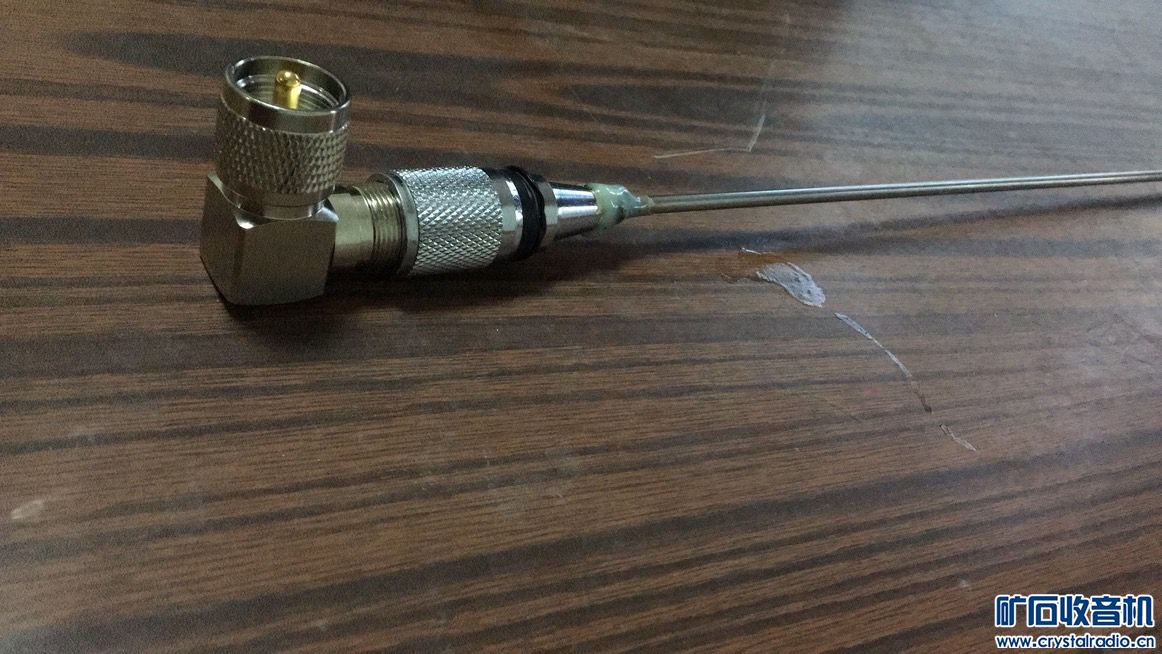

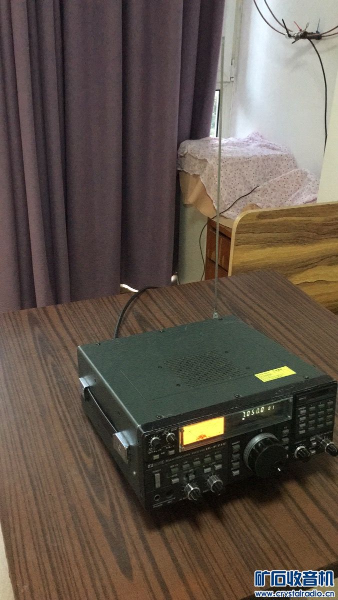

又见熟悉的身影,71E,还玩的人不多了。

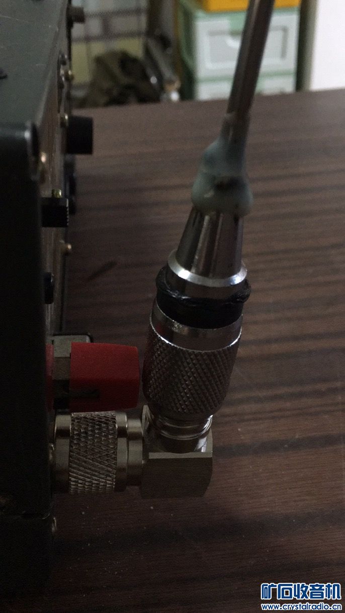

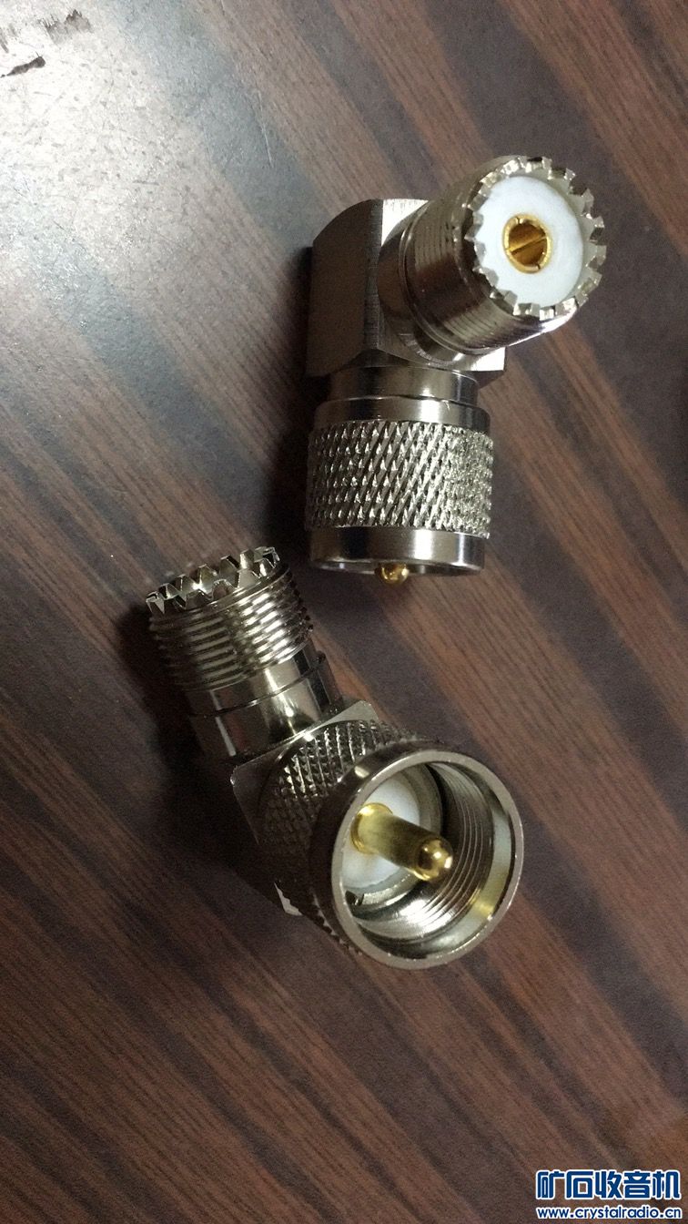

45公分长的直立天线,经M公转(90度)M母驳接R71E,中波只能收到1026千赫以下的几个强台 。短波~~~~
R71E装上短天线
R71E装上短天线
45公分长
45公分长
天线的50-3M公头
天线的50-3M公头
M公母90度转接头
M公母90度转接头
装好天线
装好天线
装好天线的R71E
装好天线的R71E

 楼主| 发表于 2022-3-13 09:28:36 | 显示全部楼层
weiwoduxing 发表于 2020-10-16 18:16
把天线架到楼顶上,效果会提升10倍!
谢你的启发,把80公分单环伸到窗栏外固定,效果不敢说。

发表于 2022-3-13 16:44:44 | 显示全部楼层
0.8米直径的铜管圆环密绕三匝,电感量大约23uH,再拉开匝间距离使电感量下降到15.5uH左右,并联106pF电容器并接上50欧负载,-3dB通带是0.5MHz~30.5MHz,成为一个包括了中波与短波全段的预选器。
这样一个预选器的磁路是开放的,意味着它同时又是一个宽带天线。
通常50欧电缆的每米电容大约在100pF左右,意味着在环形天线不并联电容器的情况下,一米长的电缆可以满足通频带的要求。
如果引入电缆短于一米,需要补足电容量,这很容易办到。
如果引入电缆长于一米,虽然也能接收信号,但通带是向下偏移的。这种情况下,最好在天线的引出端接一个天线放大器,再通过电缆输出。

用室外单环天线,71E接收中波,自540千赫到1600千赫电台强弱不齐但是一个挨一个,比室内二圈大环效果还强。

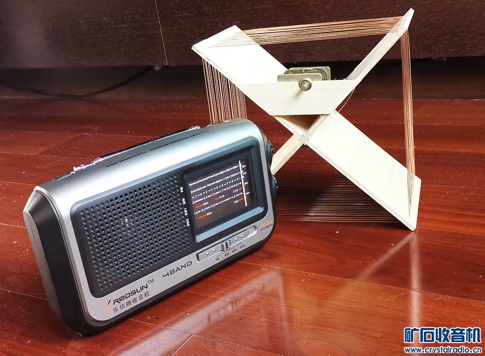

发表于 2022-3-13 19:55:51 | 显示全部楼层
wnwnwn 发表于 2022-3-13 19:49
用室外单环天线,71E接收中波,自540千赫到1600千赫电台强弱不齐但是一个挨一个,比室内二圈大环效果还强 ...
你说的是直接接入机器的吧,不知道如果便携式收音机用收音机的磁棒靠近天线是否有提高接收性能的作用?
发表于 2022-3-13 20:19:09 | 显示全部楼层
这个是我做的小型天线以改善便携式收音机的灵敏度
 楼主| 发表于 2022-3-14 08:20:12 | 显示全部楼层
谢老大上图支持。大环双头直接50欧电缆入71E天线插口。另问,为什么,我发图就死机。原想把ED31+大环+50D 2V组合成远程可调天线的结果与大家交流,无奈死机。
