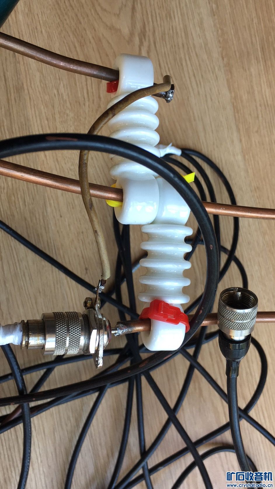

发表于 2020-10-16 10:20:09 | 显示全部楼层 |阅读模式

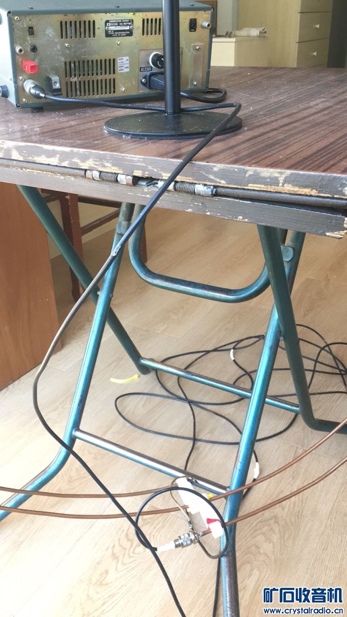

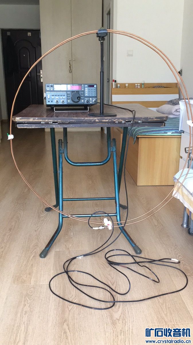

1,拆空调细铜管。
2,直径1米2圈。
3,短波磁珠固定。
4,m头接引线。
5,没试过矿机。
中波短波接收效果和抗干扰好。

过了坎年,腿脚不给力了,放弃20米长天线的家,搬到22层塔楼底层。底层什么接天地线的条件都没有(上、下水、自采暖都是塑料管,而且物业规章:不能外接一切天线)。先后试过de31,车用天线,用铝晒衣杆或窗外防护栏接成天线,效果都不理想。幸亏搬移空调留下拆机旧铜管,就伙着尺寸和材料,50欧姆引线就是三段接成(接口要用烧烤锡纸裹好)。歪打正着的使r71e中波接收效果贼好、短波也可收到3850. 7050,13107,等通联。尤其是减弱了室内4盏ied照明和42吋等离子电视及电脑对r71e的干扰。我没用收音机试过大环天线。此天线作为抛砖引玉,仅供参考。

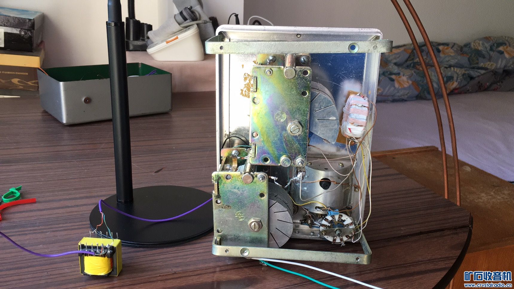

 楼主| 发表于 2020-10-20 19:59:46 | 显示全部楼层
大环天线试接矿机,收到三个电台。
总共收到三个台,天线和矿机都有改进的空间。

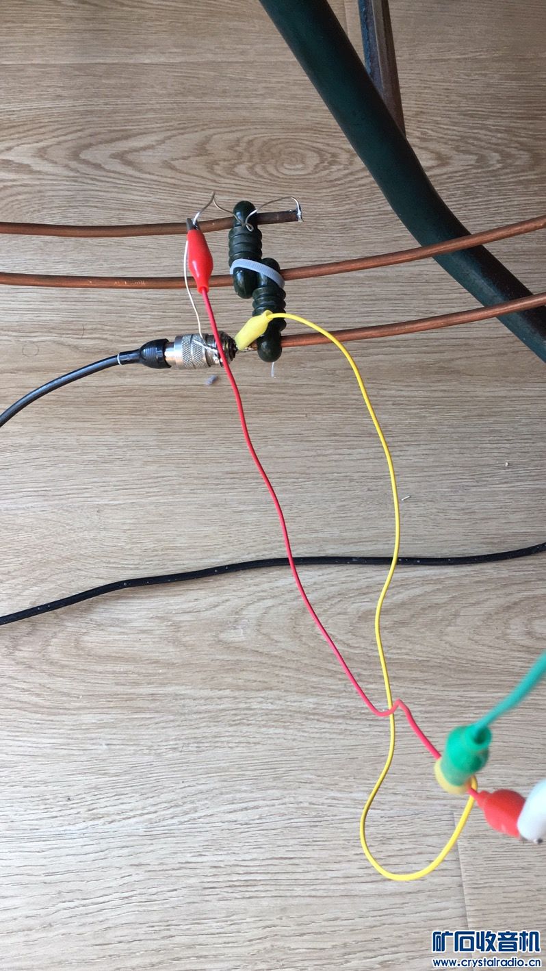

 楼主| 发表于 2020-10-22 16:18:55 | 显示全部楼层

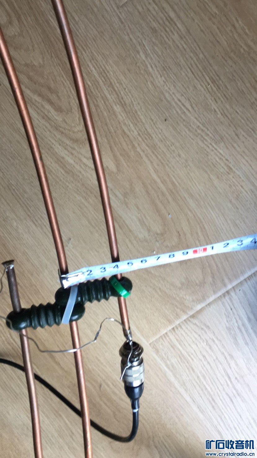

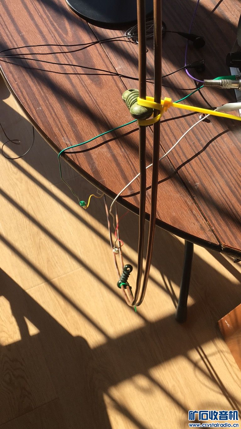

大环间矩改为4公分,去掉矿机的陷波线圈,两个可变电容并联。收到5个电台。电表显示电流增大。
双回路矿机可收5个电台
双回路矿机可收5个电台
两个可变并连
两个可变并连
红黄线接矿机
红黄线接矿机
天线间距改为4公分
天线间距改为4公分

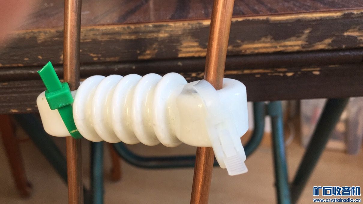

发表于 2020-10-22 17:41:33 | 显示全部楼层
1米直径大环,单匝的电感量在4.5uH左右,两匝并绕可有18uH;拉开距离仅4cm,可略小于18uH。对于短波,电感量大了些。

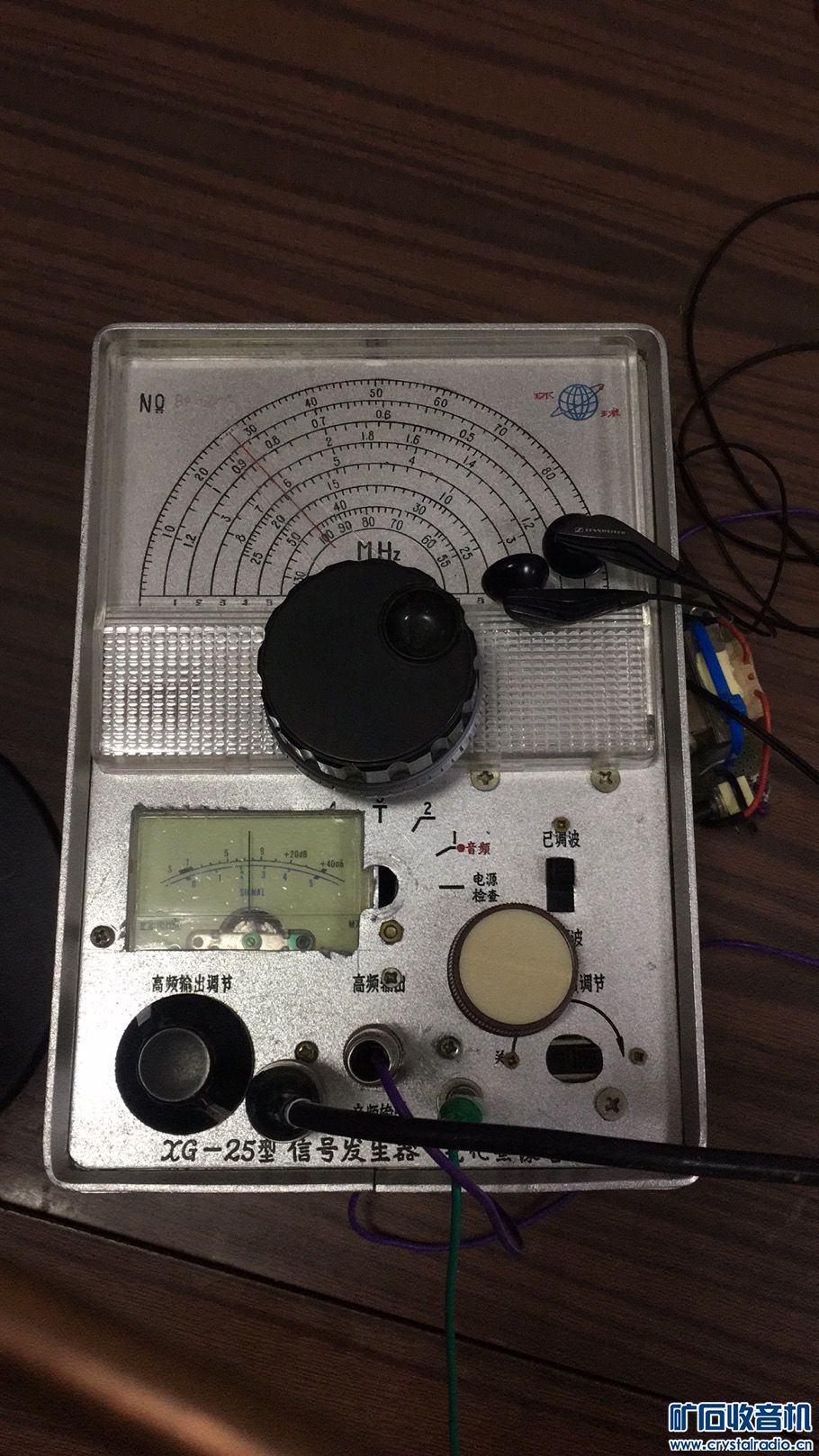

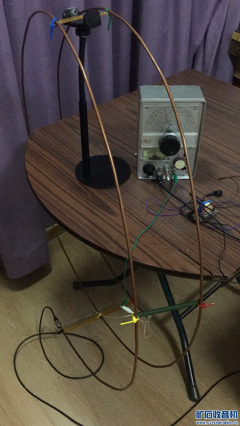

 楼主| 发表于 2020-10-23 11:36:13 | 显示全部楼层
longshort 发表于 2020-10-22 17:41
1米直径大环,单匝的电感量在4.5uH左右,两匝并绕可有18uH;拉开距离仅4cm,可略小于18uH。对于短波,电感 ...
谢谢老大!与我们共享大环天线电感数据。当圈矩为2公分可收到7个电台,4个台音量较大。用室内大环天线(不具备长天线条件)驳接r71e和双回路矿机效果都不错。
矿机收到7个电台
矿机收到7个电台
匝距为2公分
匝距为2公分
居家窗外,大环最佳方向。
居家窗外,大环最佳方向。

发表于 2020-10-29 13:23:34 | 显示全部楼层
wnwnwn 发表于 2020-10-23 11:36
谢谢老大!与我们共享大环天线电感数据。当圈矩为2公分可收到7个电台,4个台音量较大。用室内大环天线(不 ...
晚七时多放门口,十时收回.一定比室内强几倍
