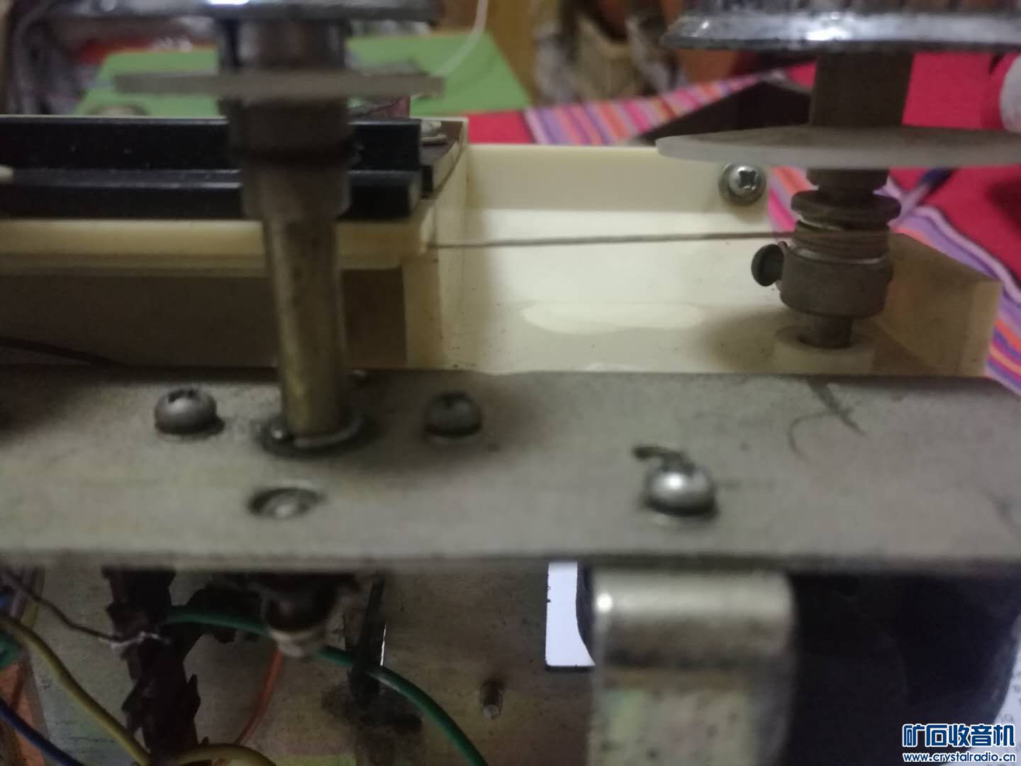

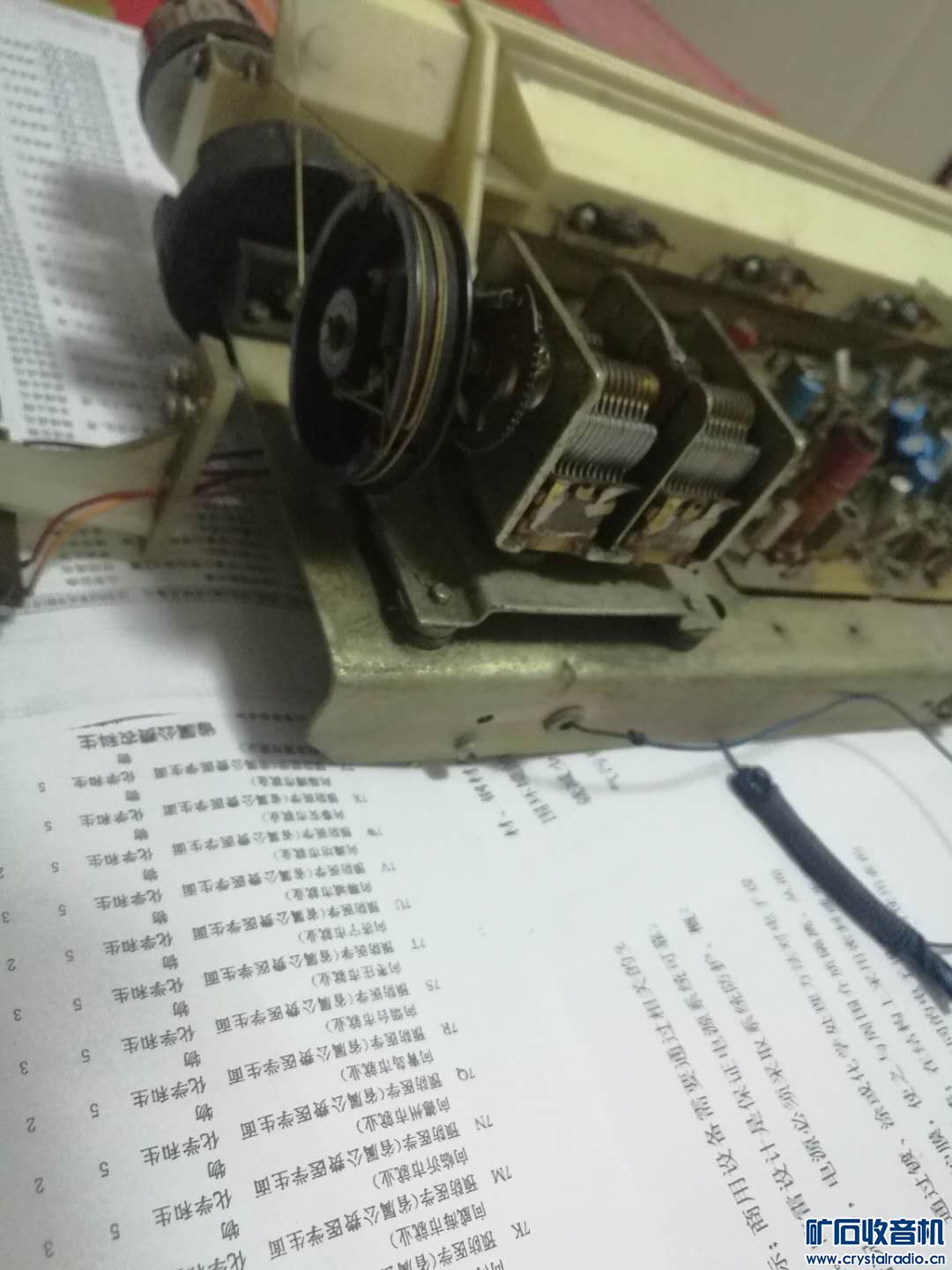

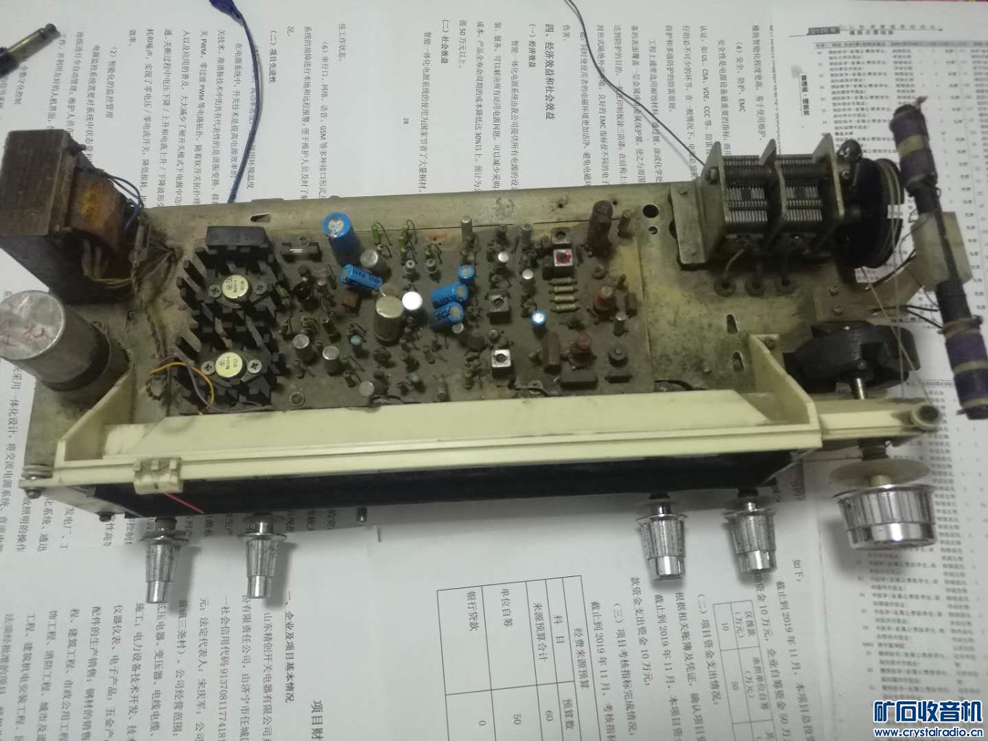

收来一台海燕T321故障机检修中

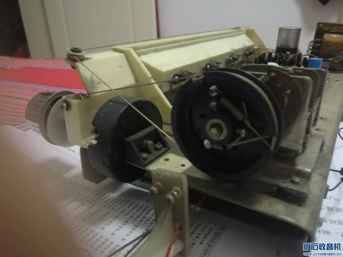

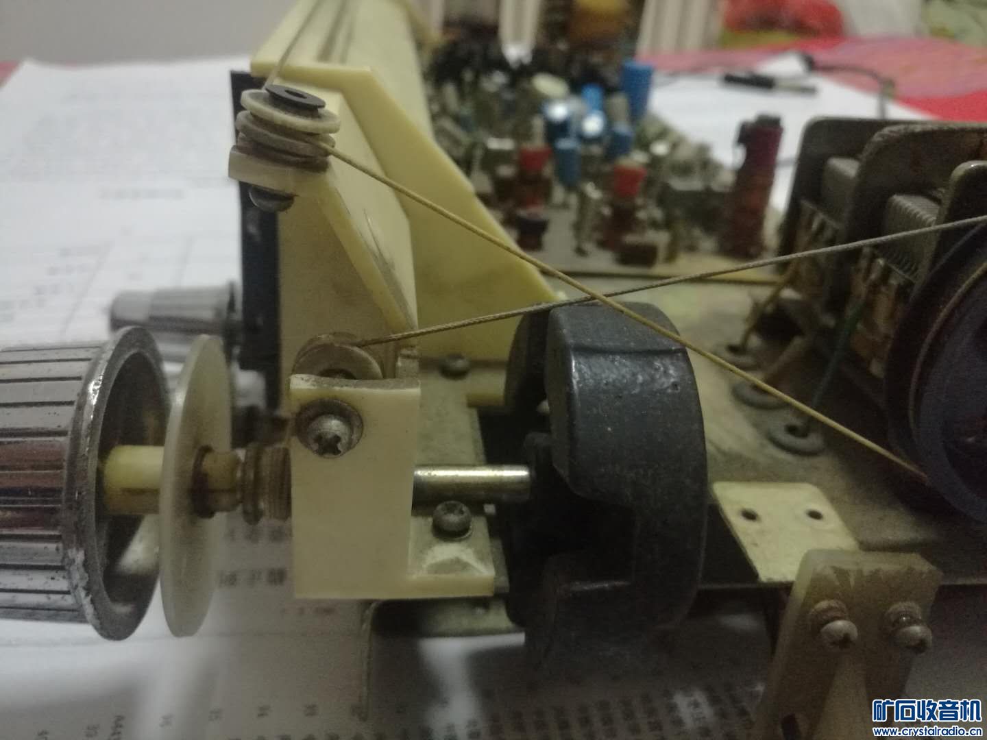

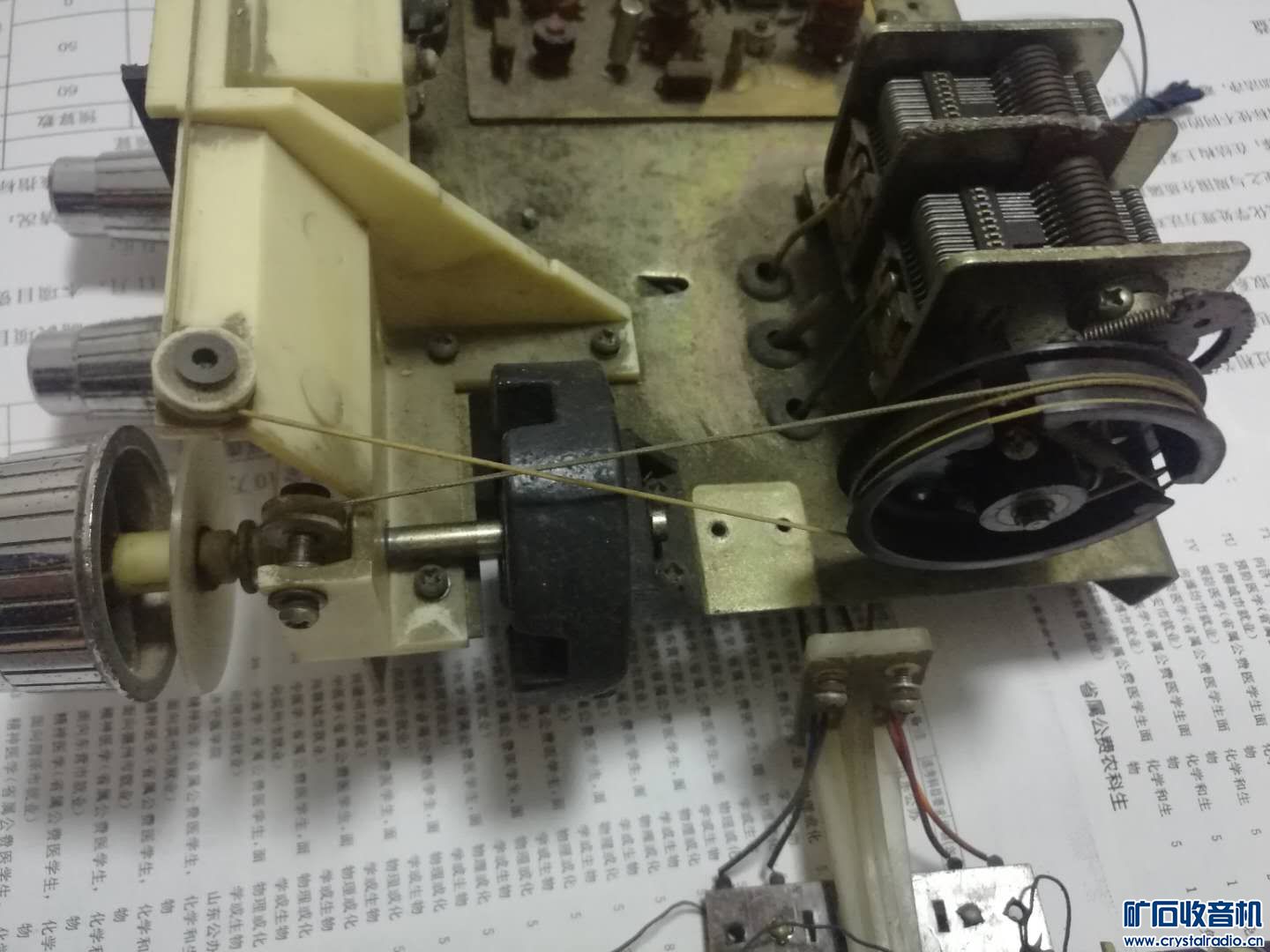

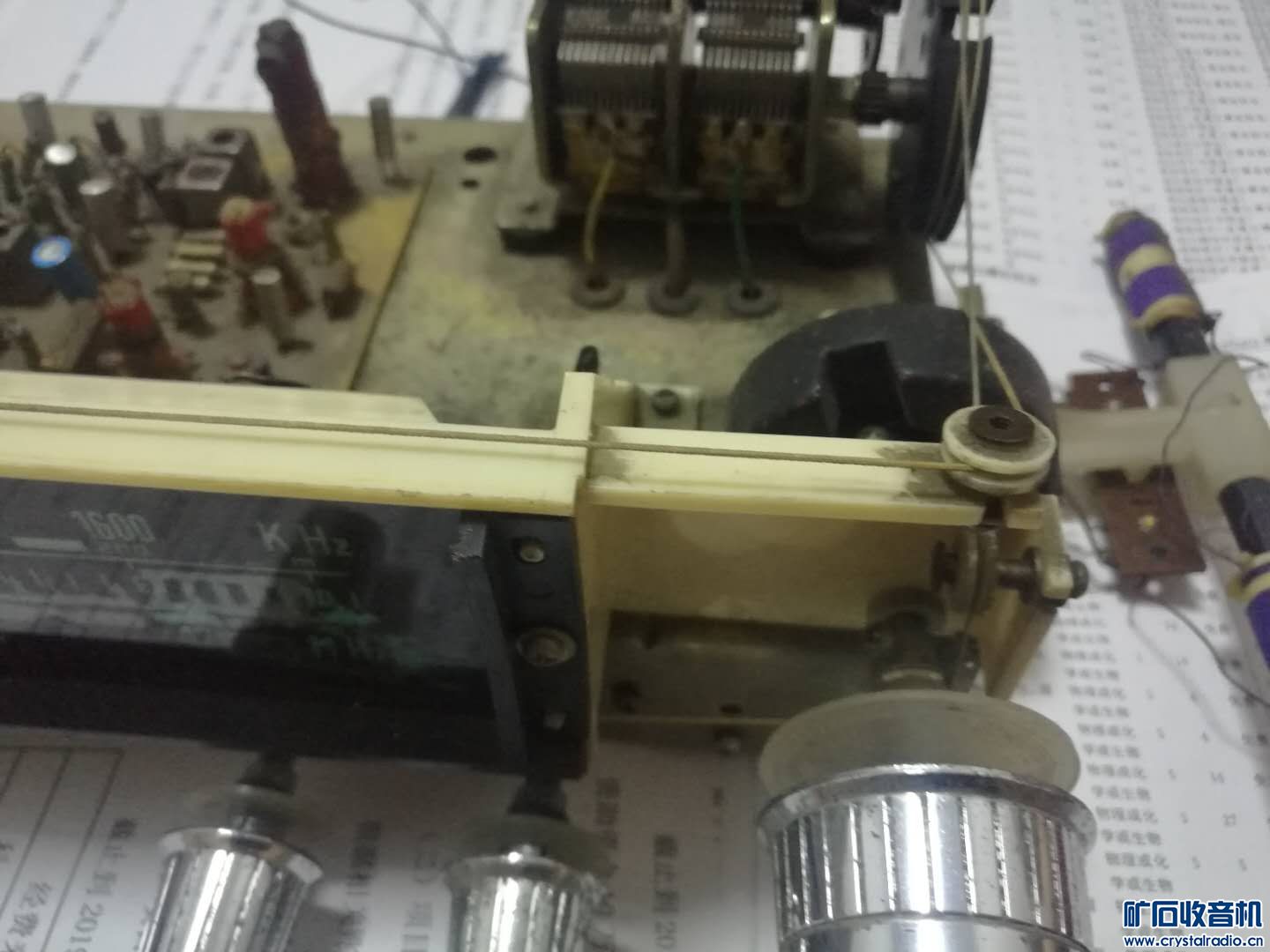

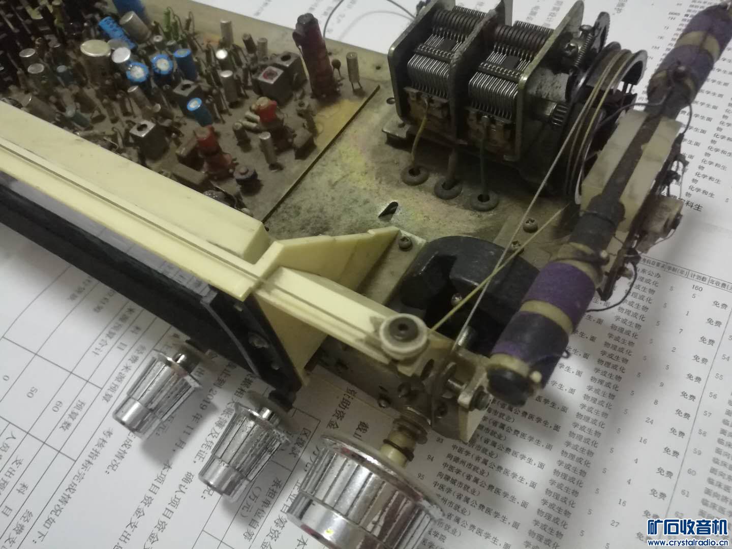

我研究了很久都搞不定要么松要么紧,要么只能正转不能反转,感觉没找到对的思路,有张图片指引会好些,期待你的图片,非常感谢!

经过一晚上的飞针修线圈终于在拆了数圈后在最里层找到了断点,一共两个断点一个在线圈坐子焊接处只有纱线连接内部铜丝断掉,一个在最里层,不好焊,颤颤危危焊上一点,开机中波己嗷嗷发声了。出声了怎么感觉有点失落呢!下一步统调

 楼主| 发表于 2020-10-10 15:30:32 | 显示全部楼层

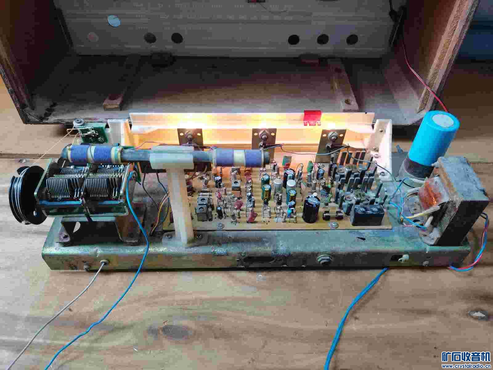

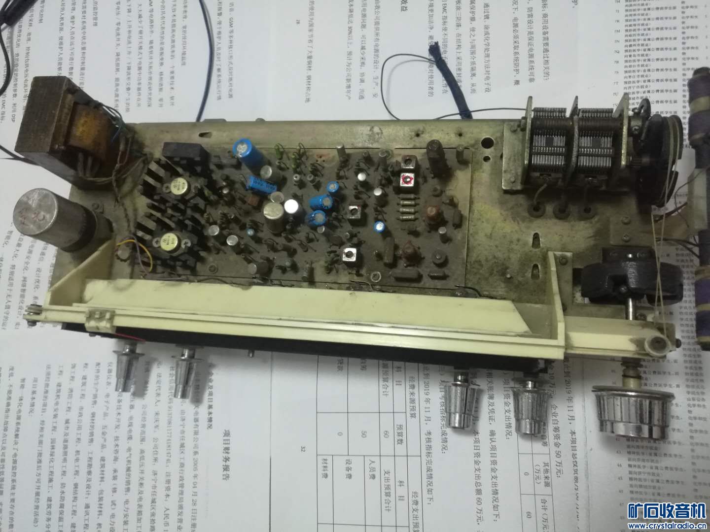

图片很清楚,非常感谢你,终于有救了,你这台机的磁棒在边上,是自己改过吗?
发表于 2020-10-10 15:42:33 | 显示全部楼层
不是。我这台是海燕FT321,是拾音电唱收音三用机的机芯;你的那台是海燕T321,是收音机的机芯。两种机芯稍微有点差别。
发表于 2020-10-10 15:54:29 | 显示全部楼层

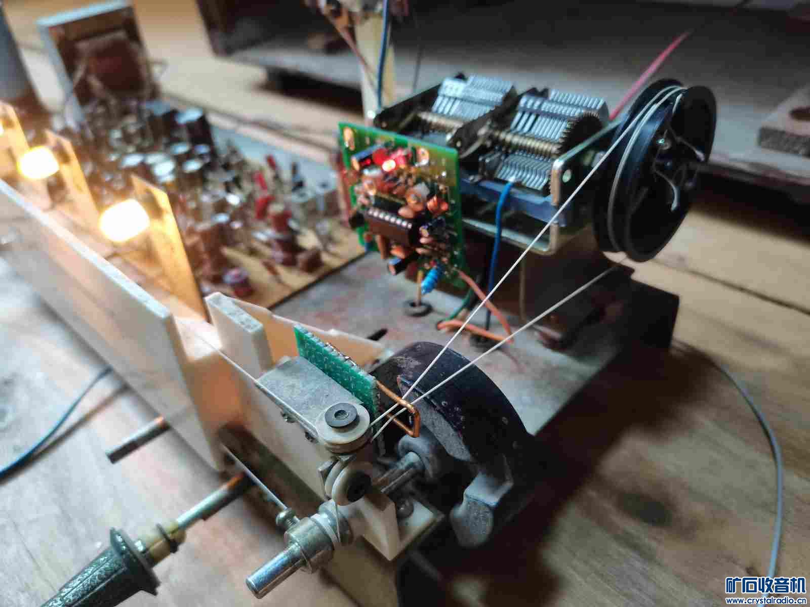

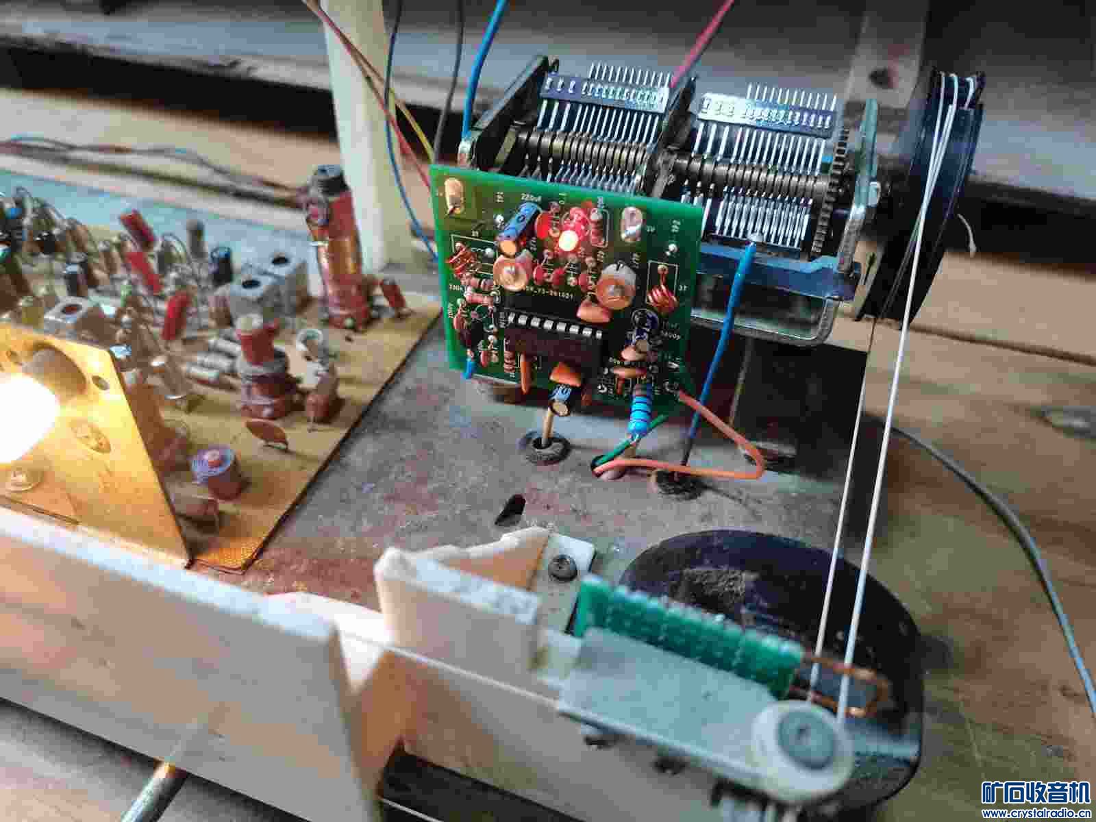

拉线应符合以下规则:旋钮右旋,双联旋出,指针右移,频率转为高端。
转轴上拉线不超过3圈,转盘上拉线不超过1.5圈,否则拉簧不起作用。

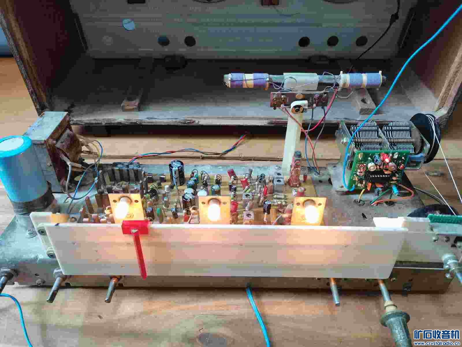

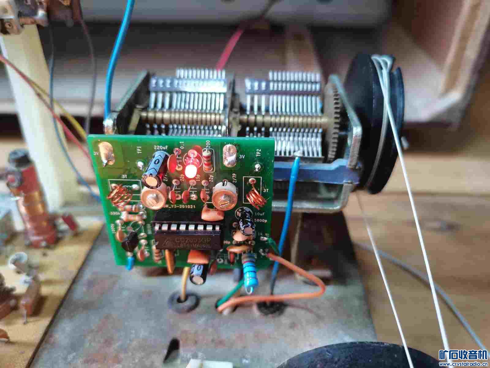

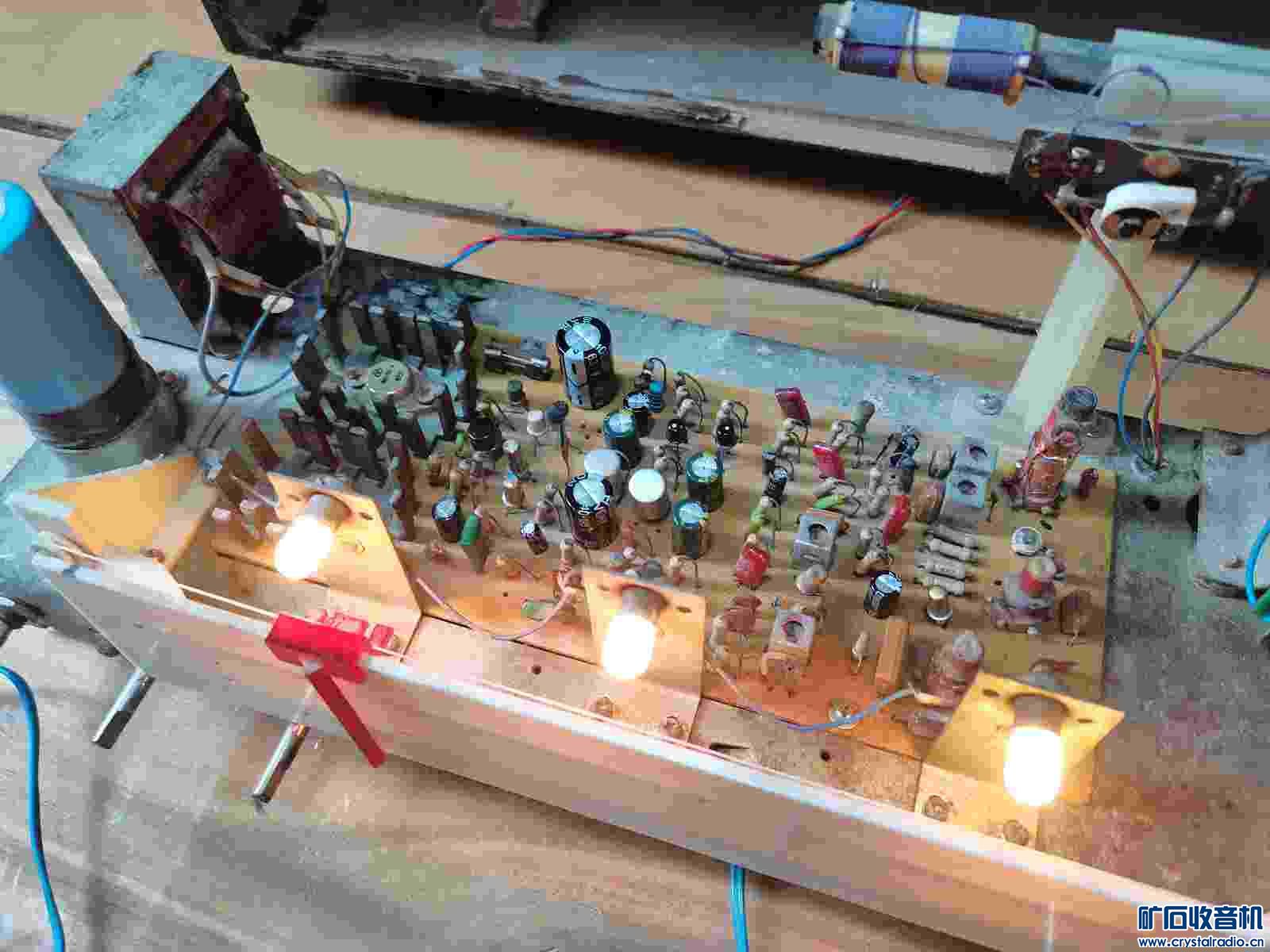

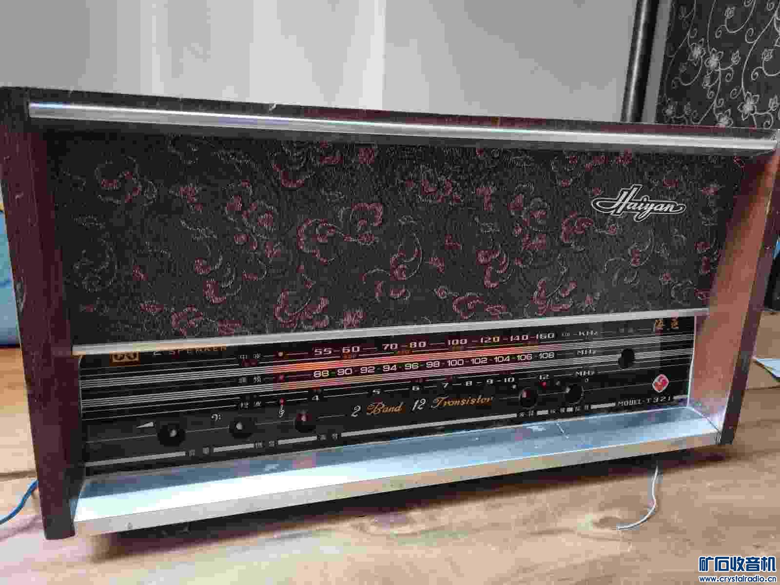

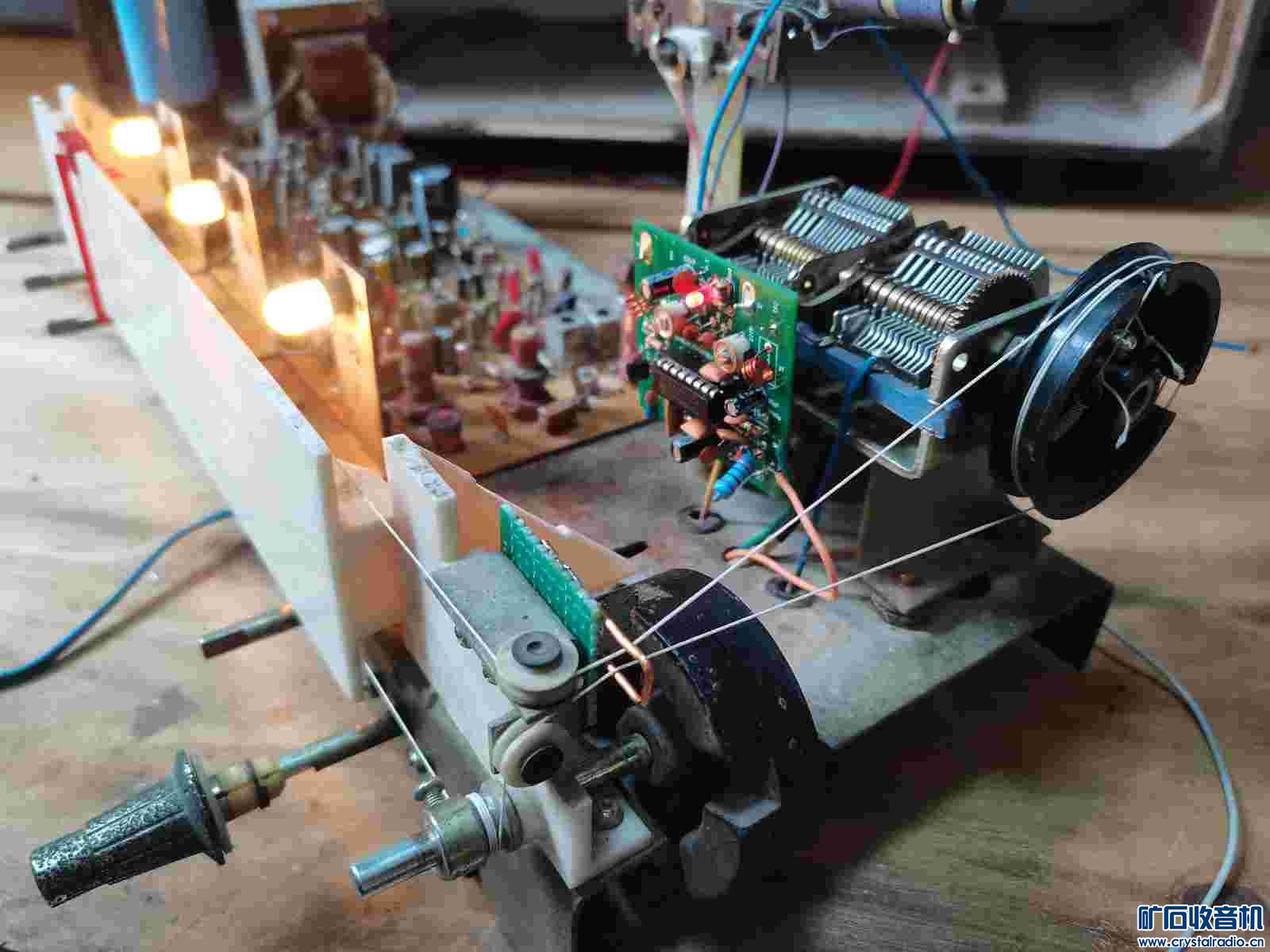

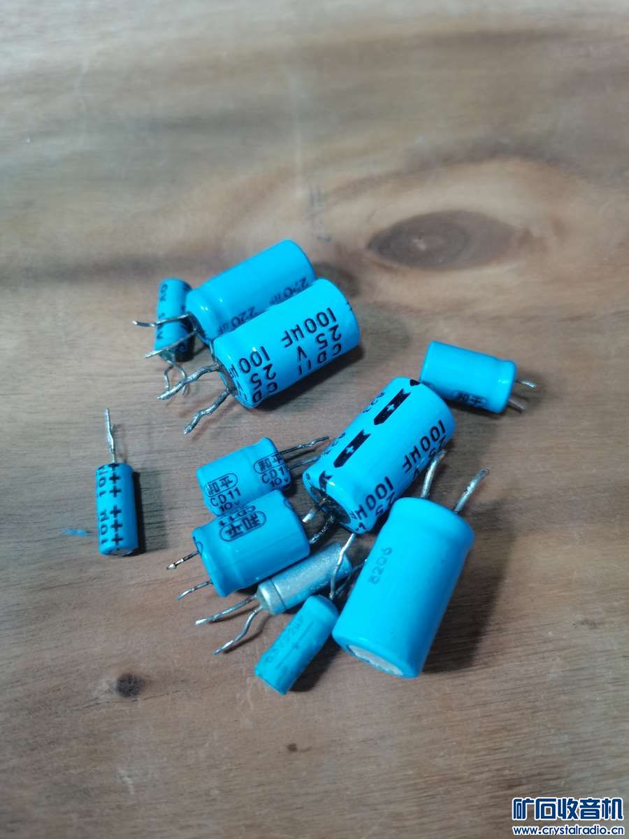

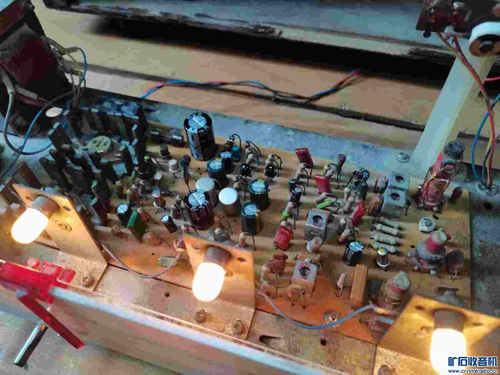

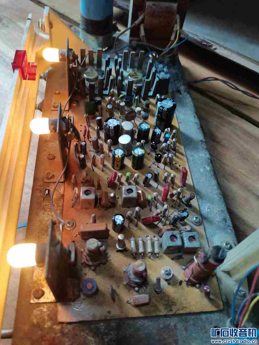

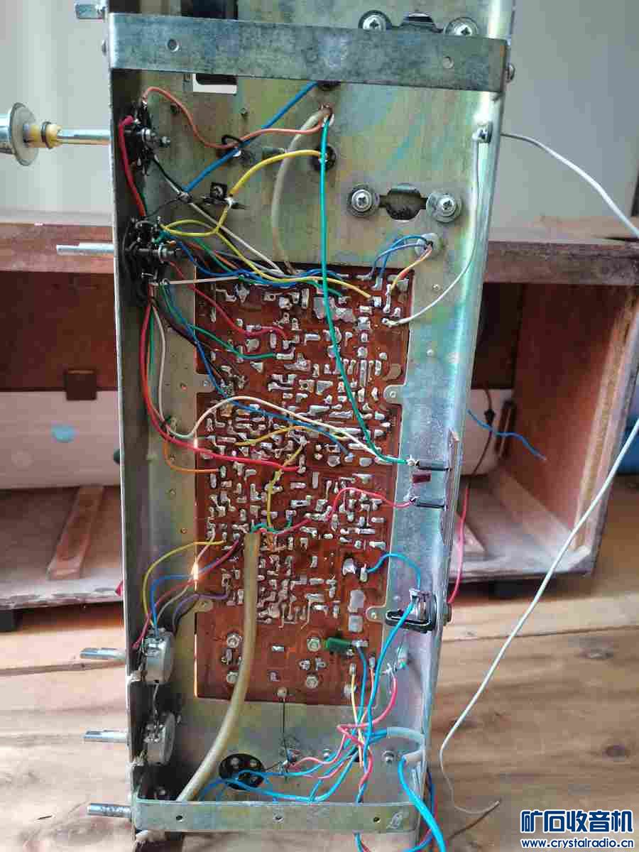

经过差不多一月的打理,海燕T321差不多打理完毕,中短波都能收到台,且加装了调频波段,更换混频三极管一只,功放前激历三极管一只,修复中振线圈,恢复被上家修复的面目全非的功放音调部份,因整机电解电容不同程度老化,在保持原样和换新器件上最终还是换下全部电解,效果明显,没有背景嗡嗡声,声音干净多了也有力度,增加调频波段,四联安装看似简单实则化了很多时间,拉线轮和新四联轴径和和长度不一样,旋转方向相反,拉线做了如图改变,新制作打样了2003调频板,在听到了本坛冰岛老师的意见后,老机负电源加正电源的调频板实际制作证明无需新加独立电源,直接用原电源即可,不存在交流声的问题,更换了面板指示加上了调频波段指示,上图。
