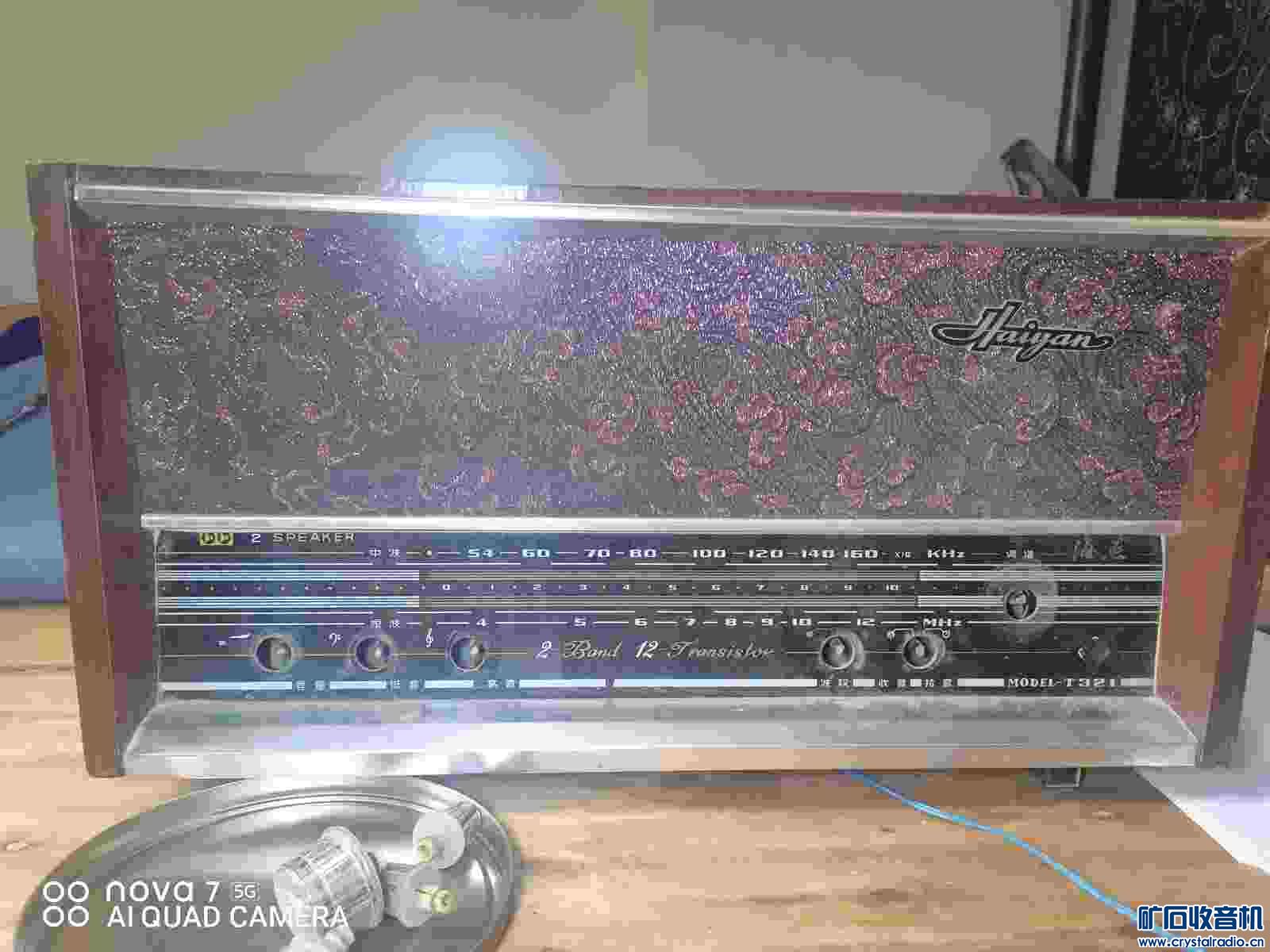

    一直想收一台较好的台式大收音机来收藏,以前有过一台海燕T241,但玩过一阵时间还是不太喜欢他那波段开关,也是故障高发的地方随出手。近来闲来收到一台海燕T321此机同样精典,和T241比唯一不足的地方是天线不能转动调整方向。

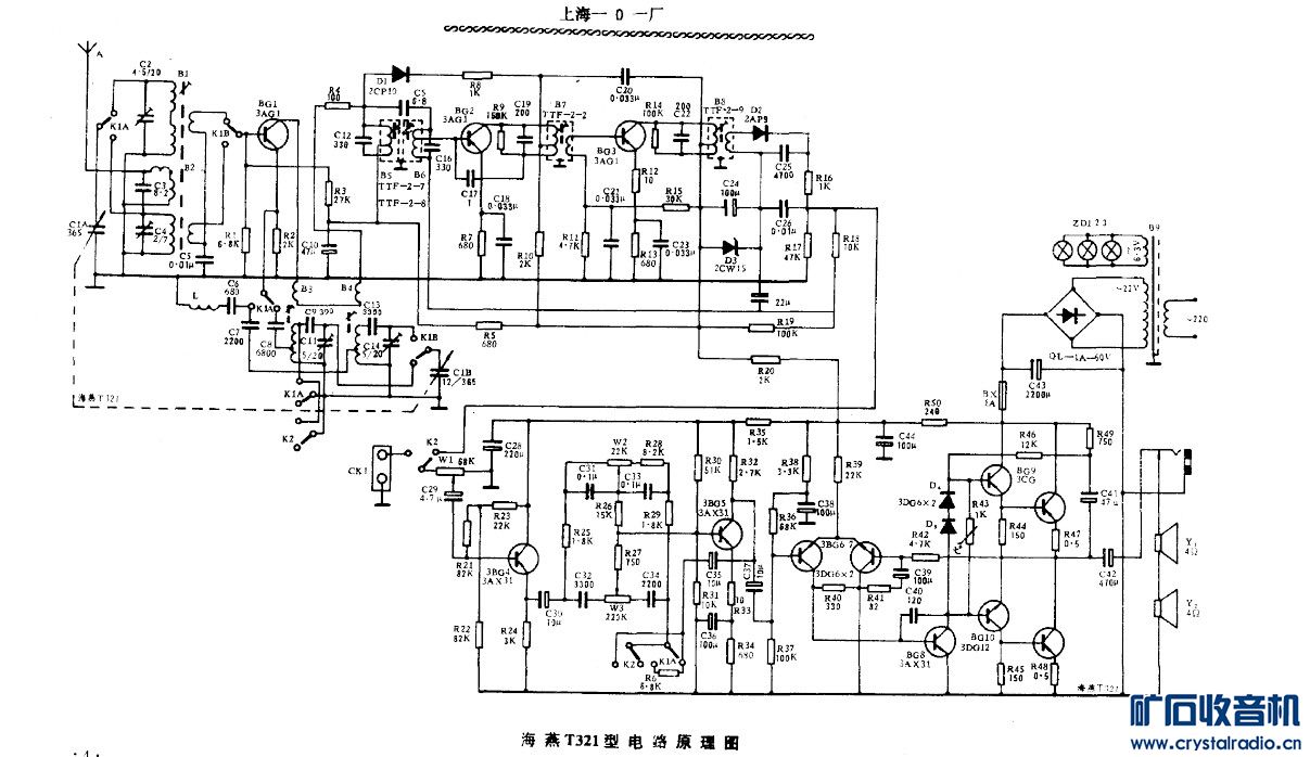

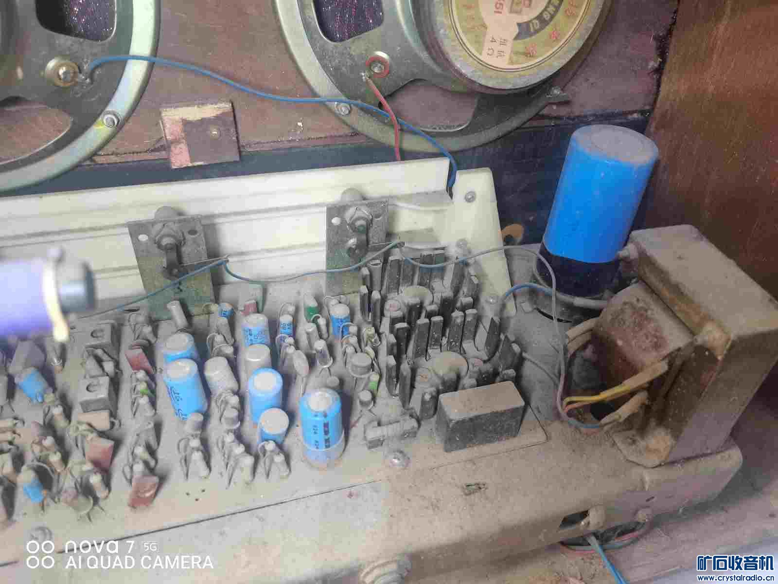

    海燕T321到手拆开一看,心里哇凉,两个飞乐大喇叭纸盆烂的一点不剩,拉线断掉,磁棒天线连线断,插电前面几个指示灯都亮,只是中波短波皆无声,整机厚厚一层灰尘,可以看出是原装没有修过,开始脱光,清理灰尘。清理好后插电测量整机电流一百多MA基本正常说明没有短路,查电路喇叭有外接输出插孔,插孔有厚厚一层氧化物,WD清洁,开机有底噪,功放正常。中波无声拨到短波开始调节频率,当在高端附近能听到一阵鸟叫声,随判断中放问题不大,短波不好搞继续搞中波,看其状态应该是中波没起振,看电路图中波振荡线圈为B3,万用表测量只有一组通,带抽头一组全部不通,再拆下测量基本确定线圈断路了,维修陷入停止,仔细检查线圈外观万好断点可能在里层,不好修复,咱没有参数,拆也不敢拆,买也买不到,现求助坛友,谁有海燕T321中波振荡线圈参数,麻烦技术支持,在此谢过。

目前功放修理中,上家修过,查中点电位正常,绕过音调调节,从后面输入音频,但只在接通电源和拔掉电源时有声音出来,插上电声音会从大到小,只到消失,大家 支支招是什么问题,换一部份电容,但又怀疑不是电容问题
补充内容 (2020-10-8 11:44):
经过一中午的检查,为BG8 3AX31  CE结穿透电流过大,实测正常的管子CE结用20K档测得无穷大,这只坏管为8K,换下后功放正常工作,正高兴时只听啪一声,不好放炮了,一看功放输出电容炸了,难道是中点偏移了?
补充内容 (2020-10-8 11:49):
输出电容炸,拆下坏电容开机小心测量中点电压,电源33V,中点17V正常啊,再一看电容16V470U,懂了,现在市电偏高,整流后电压偏高中点电压稍偏电容就炸,更换后功放正常,音调功能也恢复,下一步飞针修线圈。

经过一晚上的飞针修线圈终于在拆了数圈后在最里层找到了断点,一共两个断点一个在线圈坐子焊接处只有纱线连接内部铜丝断掉,一个在最里层,不好焊,颤颤危危焊上一点,开机中波己嗷嗷发声了。

不一定非要原装的,只要配365双联的晶体管蜂房式中波震荡线圈就可以。
发表于 2020-10-6 16:54:45 来自手机 | 显示全部楼层
先看一下中波振荡垫整电容的容量,看上去不大象365双连,中振配不到用中周绕一个,先唱起来再说。
可变为365P双连,垫整电容6800P,我觉的只要是365P的中周振荡线圈应该可以用吧。
是的!不过6800P不是垫整电容,是本振输出电容,390P才是垫整电容。
