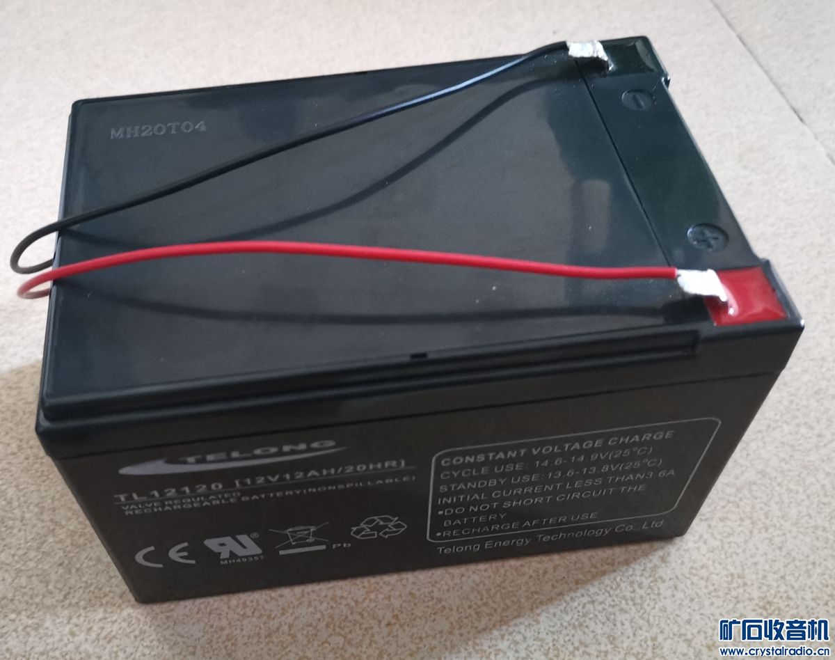

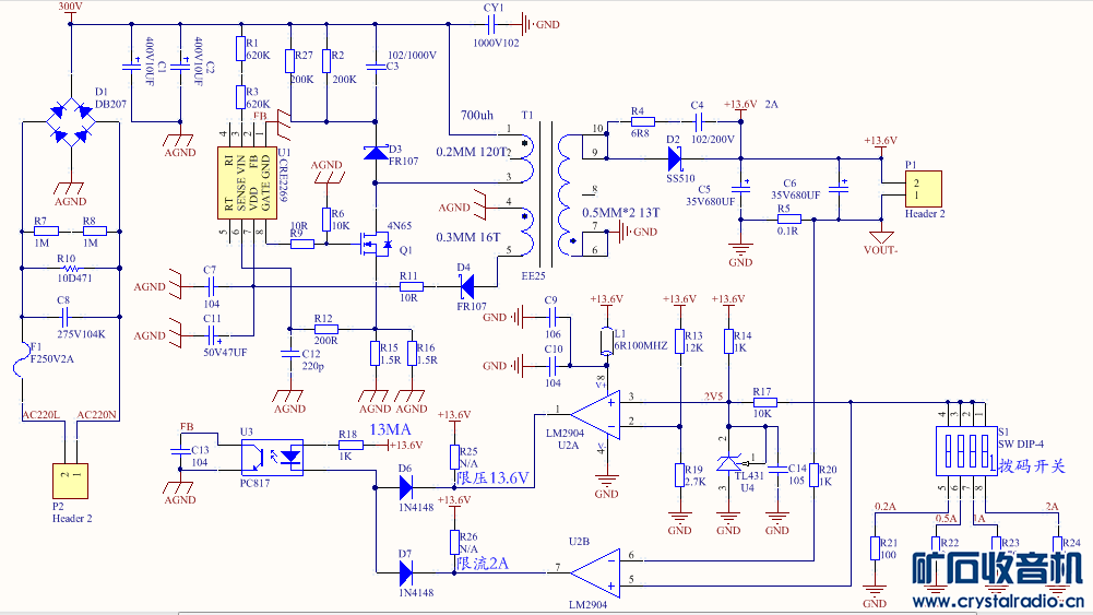

虽然没什么用,但是总不能放着等他坏吧!因此特意为了这个电瓶做了一个充电器,下面是原理图和充电器做好后和电瓶的合影,充电器的瑕疵是没做个充电转换指示灯。其他的测试数据没拍照。 13.6V2A充电器.png 电瓶和充电器.jpg

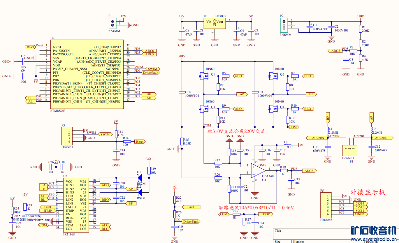

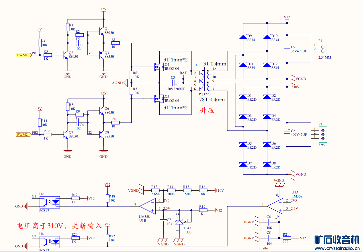

        想来想去,就利用手头现有条件做,驱动芯片没有怎么办?那用单片机吧。于是开始搞电路。原理图如下:(图中的310V实际上全是350V,变压器次级88圈,不是78) 信号发生.png 升压电路.png 波形合成.png

        其实不隔离也没什么事,这样可以省一个单片机,AVR在定时器的功能上确实是不如ST的.我试过了不用板上频率,另外用单片机提供的100K,总待机电流130毫安左右,这还包含了继电器的30毫安用电,加上两个单片机,IR2136S,74HC595,运放,12个数码管的用电。
       实际这逆变器不隔离也没事,一个单片机完事。
       就算要隔离,也不知道当时怎么想的。当时为什么要选两个不同型号的单片机,选一个ST就行了啊,现在初级这个atmega48pa输出31.25K频率,除非外接晶振,不然提升有限。所以现在待机电流高达400毫安。坑。这令人十分不满,如果把不必要的元件省掉,其实可以做到100毫安以下的。不过就算他这么坑,我还是顺手给他弄了个壳子,这个是整机造型

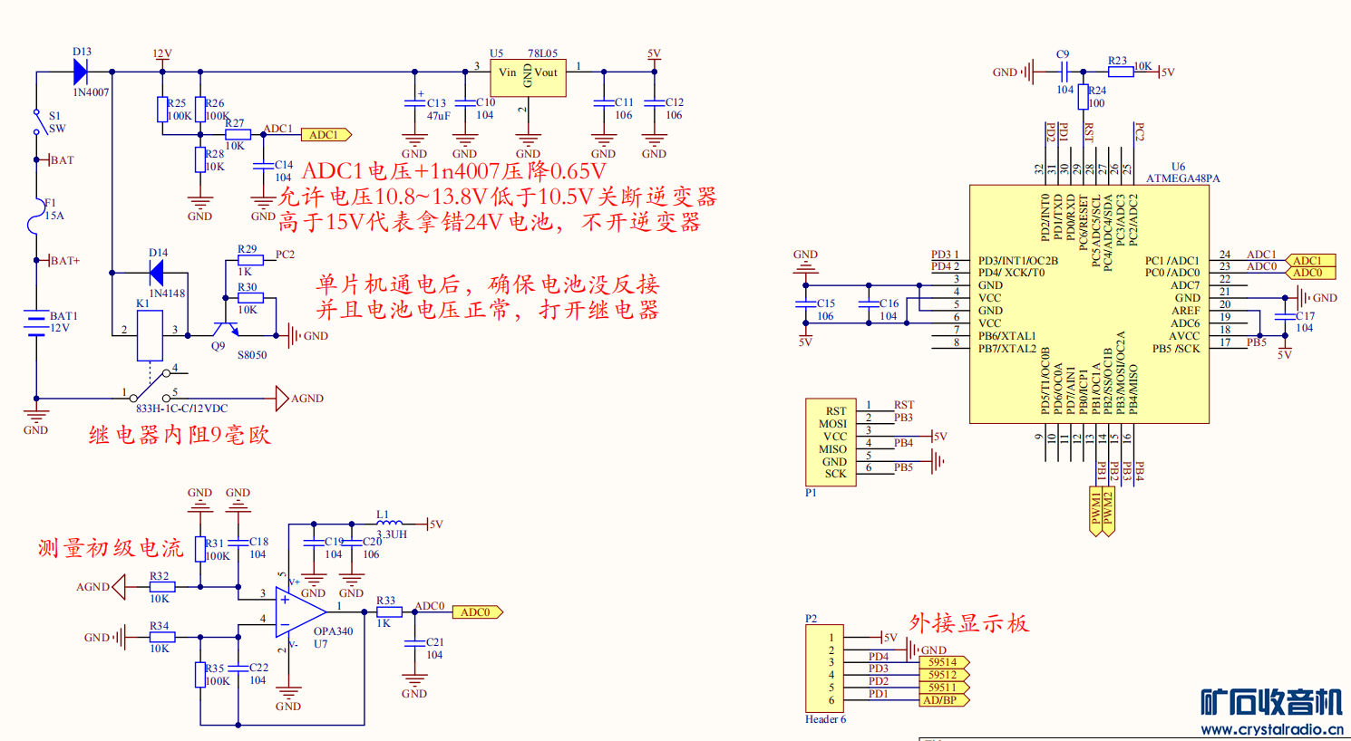

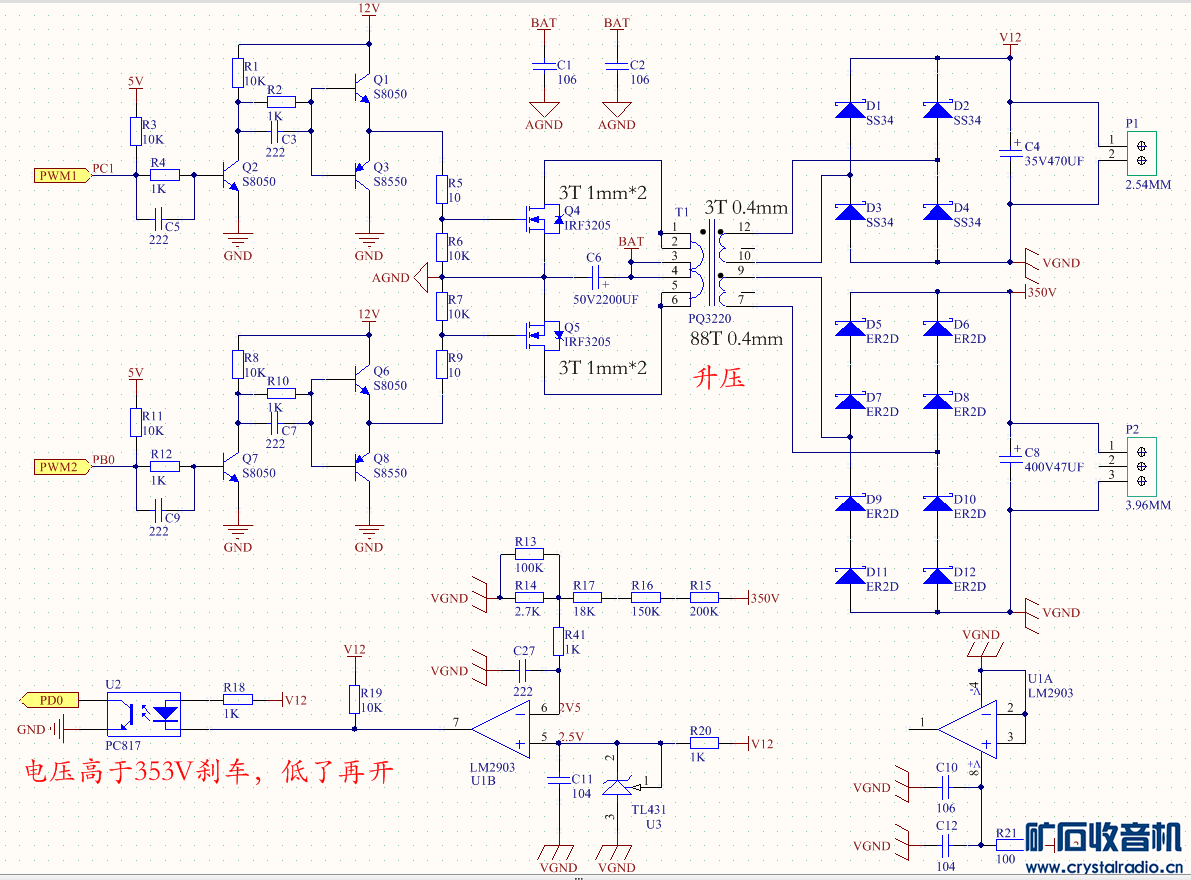

  改了升压板板子。
1.换了个单片机。改变频率,但是待机电流没多大改变,电流小了是因为频率变高,死区时间却没变所以电流小,但是相应的带载能力也变弱了,因此后来还是用30多千赫兹。
2.防反接把继电器换成了MOS,这样可以省去继电器那30毫安电流。
下面是改过后的电路:这是控制升压部分, 原理图.png 升压原理图.png

合成波形没拍,那是不断改变输出波形占空比的波形,取得范围宽了看不清,窄了看不出来是什么。
我懒得自己写数组,直接给个公式,让单片机自己算出来,然后自己不断变换占空比就完事了。
程序没其他需要占时间的函数,显示都是300毫秒刷新一次。因此单片机大部分时间都是在空转,所以都是直接延时,懒得调试。而不是累加。
另外高压部分管子是1微秒的死区时间。看程序可以看出来。

能不能给个完整的后级的图纸?我家里除了单片机其他都有。所以想做个千把瓦的玩玩【纯正弦波的】
 楼主| 发表于 2020-10-1 19:56:18 | 显示全部楼层
完整的图纸在楼上啊。我都发完了的。
行,国庆之后寄给你。
 楼主| 发表于 2020-10-1 20:07:49 | 显示全部楼层
后级完整图纸就是STM8那张。
电感要用铁硅铝的,黄白环也能用,但是损耗大,到时待机电流更大。而且效率降低。
板子上这个散热片就是普通那种7805用的那种小散热片,要是上千瓦肯定受不了。必须得换散热片和内阻小的管子。
