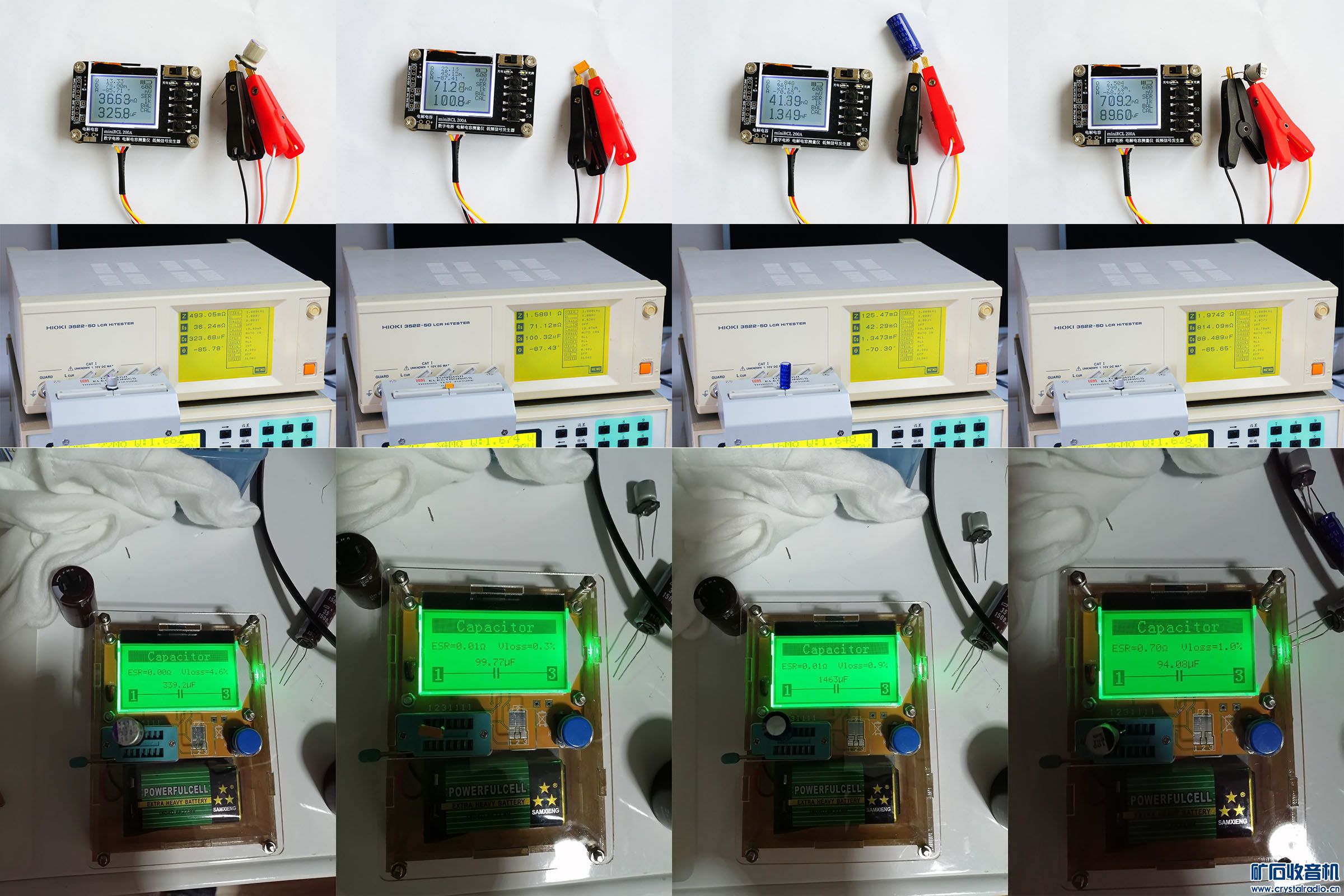

许老师开源电桥开源超小型化可行吗?

对于众多人来说,添置电桥设备很多时候是为了不时之需,玩还是有点其次的。玩的话,可以玩个遍买个遍。lq9101的价位和现在的商品桥太接近,除了真想玩(应该没有开源,都没见过仿制,就显得局限了),我实在想不出入手它的理由。
而我发这个帖子的初衷和小型化,其实也是为了探讨用低成本让大家进入电桥的测量世界。比如网上充斥着各种发烧电容,劣质和真品混合。如果光是万用表,基本就测个容量是否达标,但是有esr参数就不一样了,各个频率下两颗电容的性能一目了然。而不会像某些人,买颗电容,然后拍张照片在网上给网友鉴定真假。

尤其是 Transistor Tester 之类“假 LCR”横行,而两者的价格实际上可以做到不差太远的程度的话 记得前几天我还吐槽过那个 Transistor Tester,测 ESR 根本就不靠谱

纳闷 Transistor Tester 咋总是 0.00Ω 的坛友还是不少的
 楼主| 发表于 2020-10-2 04:35:32 | 显示全部楼层
晶体管测量仪是2线侧脸的,类似许老师的esr表结构,量程尚有较大的限制,过大过小的电容都没有办法,而且电感功能也不保证太精确。

多谢朋友费心了,其实这个帖子我之前看到过,个人觉得他这个版本还不够理想,首先虽然用了尺寸小一点的19264屏,但是pcb尺寸并没有相应缩小,所以需要的尺寸和小尺寸的2004屏(2004屏小尺寸比常规2004要小)是几乎一样的,而显示格式也是按照2004屏版本的程序改出来的,这个版本价格200多,非开源,对于性价比来说还是低了。若需要相同的,可以自己把现有的板子改小一些换上贴片,用小尺寸2004屏,也可以达到相同体积甚至更小,而且成本更低。
