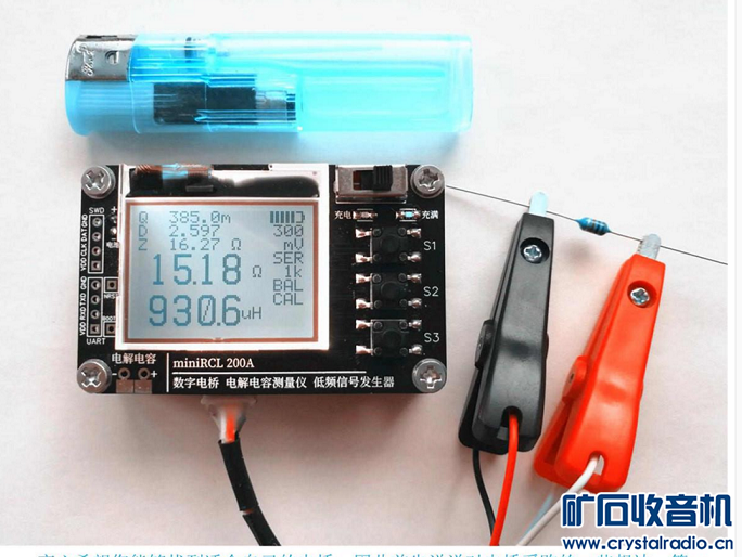

  近日论坛坛友发布了俄版电桥的制作帖,体积小轻便,便携性能好,缺点是精度略低,低阻能力也不太如意(对于有点强迫症的)。   综合许老师开源电桥的精度还是挺满意的,虽然频率低。   可是因为体积太大和需要正负5伏供电而难以便携。
  把这个项目小型化来试试? 把它小型化和一般的万用表合体,弥补一般万用表的不足。
有谁有兴趣把这个作为DIY项目尝试下呢?
目前时代购买低温漂高精度的贴片电阻和COG电容已经不像当初的困难,而显示屏的价格也有降价。
比如用低压单电源的运放,用当前流行的小尺寸的OLED作为显示,低压继电器。

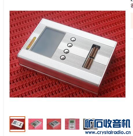

发表于 2020-9-22 13:05:39 | 显示全部楼层

发表于 2020-9-21 20:17:25 | 显示全部楼层
许老师那个 LCR 是俄罗斯那个老外的早期作品,是模拟自动平衡桥+模拟鉴相原理,使用模拟开关正交斩波,所以有比较复杂的模拟电路,即从单片机 IO 的方波产生正弦波激励(低通滤波器),自动平衡桥,模拟开关正交检波器,程控增益放大器,带通滤波器,等等,这部分占了不少位置,不利于小型化。
后期(你说的那个)那个我粗略看了看,应该是 IV 法、单片机 ADC 采样后数字鉴相,所以模拟电路很简洁,利于小型化。

 楼主| 发表于 2020-9-21 21:29:20 | 显示全部楼层
washu 发表于 2020-9-21 20:17
许老师那个 LCR 是俄罗斯那个老外的早期作品,是模拟自动平衡桥+模拟鉴相原理,使用模拟开关正交斩波,所以 ...
大侠是这放方面的大神,这些名词我都几乎没听过........  基本是听说俄罗斯的是数字鉴相桥,所以小。  那个简易桥作者本身和其它的制作者制作的就是非常小的........都是贴片完成。  许老师那个,也有见过几个做贴片方案的。但是基本沿用2004屏(有一人改成COG的12864屏),只有一个人做成了66CM宽的19264的屏,所以结果还是体积比较大(或者说面积)..........  以上屏都较为耗电。    而运放正负供电的限制导致供电电路需要转换,效率还不好说。

只有这个达到了商品的程度,其他的都是玩具。
玩具与否,看个人需要的性能和物品的目标。前面说的几个其实成本都相对很低的,有的 体积还很小。   阁下是这款电桥的忠实粉丝,不过恕我直言,400出头的价格我必定毫不考虑买500出头的中创或者胜利手持桥。
