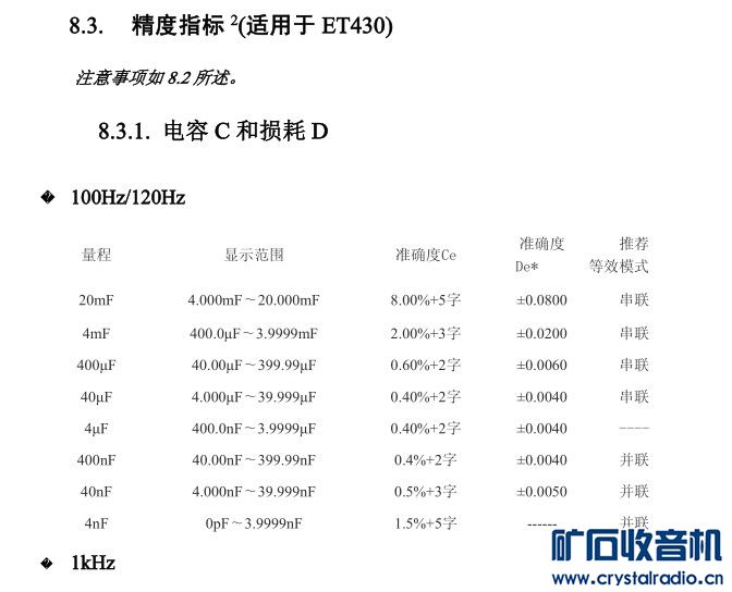

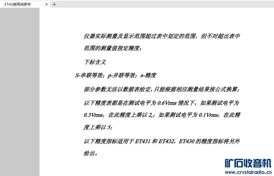

不谈价格方面,美人鱼坛友对业余表精度还是有发言权的,至少许老师STM32版、DDM版、俄简易版都入手过。我认为业余电桥需要经过与品牌电桥系统对比,区分电阻、电容、电感不同元件类型不同量程下的主参精度、副参精度(如电容还要区分电解和非电解,因为非电解D值很小,业余表一般测不准),确定出能够可靠测量的区间,这样业余表就有价值了。否则给出一个单一精度,让人以为全元件类型、全量程、全参数都是这个精度,就有非常大的误导性了,实际上成品表都不可能做到这一点。
发表于 2020-9-23 13:47:45 | 显示全部楼层
中创ET430商品界面标称0.3%,说明书中实际精度则按电平、频率、量程范围进行了细分,电容和电感最精确的范围也达不到0.3%,副参精度各量程也有标定,这种态度还是比较严谨的。
