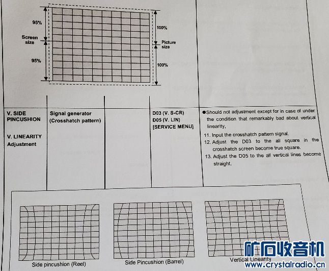

 楼主| 发表于 2020-9-19 20:12:03 | 显示全部楼层
各位老师傅汇报下结果。刚晚饭后搞了一把。
线圈抱箍老虎钳弄送,整体转了一毫米,图像扶正,橡胶楔子是胶水固定在玻璃上的不会动,所以色彩汇聚距离都OK。
然后进维护菜单,调了半天还是有点枕形失真,再看说维护明书找到主板垂直中心调节开关,用长笔杆进去拨了下,现在画面形状基本可以接受了。
太谢谢大家的意见了。通过这次调试长了很多知识。
此外认识到CRT根本不适合运输啊,各种线圈位置要变,主板上各种模拟开关,可调电阻电感都不太可靠啊。
