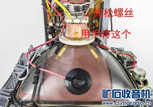

捣鼓了台老CRT。色彩什么都OK。内部也很干净, 想着弄老游戏机。不想图像歪了,很可惜,强迫症不想凑合。
左右翻动CRT歪斜不变,似乎不是地磁问题。
请教各位老时代过来的大师,调节哪个零件参数,谢谢大家了。

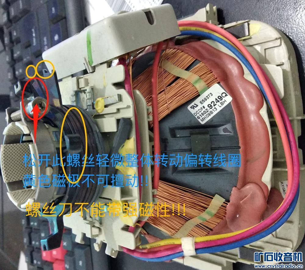

整体歪斜试着松开此螺丝,小心翼翼的整体旋转偏转线圈.

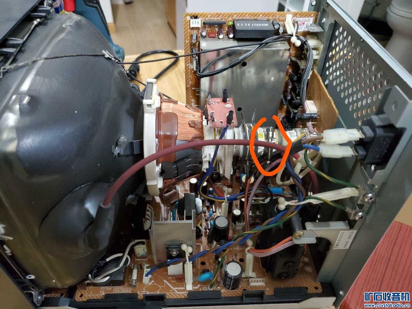

 楼主| 发表于 2020-9-18 15:14:49 | 显示全部楼层
谢谢楼上各位叔叔阿姨。是不是图中的红圈拧松调整?
调整和图像同方向?没有镜像考虑。
调整的时候会不会影响其他图像参数呢?

就是偏转线圈的移动问题,把电视机对着镜子调整一下,就解决了。

整体歪斜是运输造成的,调总线是没有效果的,新手小白调整时旁边的磁极不能擅动.老手随便调.
