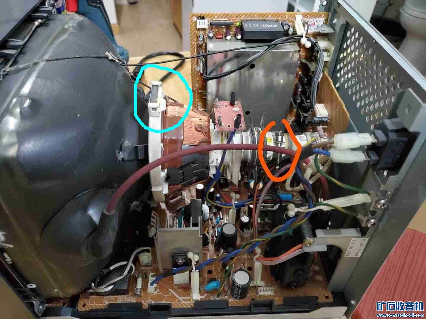

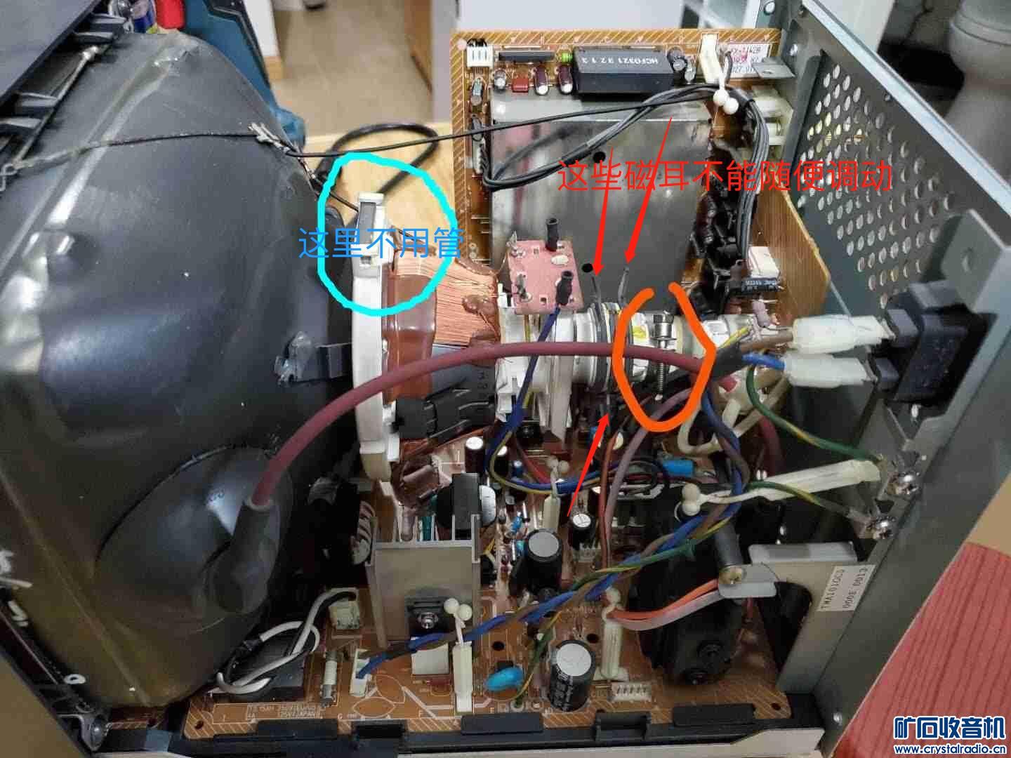

各位叔叔阿姨,CRT歪斜求教
 楼主| 发表于 2020-9-18 15:48:57 | 显示全部楼层
我糊涂啊 发表于 2020-9-18 15:40
整体歪斜是运输造成的,调总线是没有效果的,新手小白调整时旁边的磁极不能擅动.老手随便调.
这位老师傅,十分感谢指导,是不是拧松红色部分螺丝,然后轻微利用蓝色里面的塑料件稍微敲转动一点即可?
如何保证CRT轴向不前后移动?
再次谢谢楼上各位发表见解的老师傅。

发表于 2020-9-18 15:54:13 | 显示全部楼层
 楼主| 发表于 2020-9-18 15:55:26 | 显示全部楼层
年年岁岁 发表于 2020-9-18 15:44
先不要调线圈,你的游戏机输出的图像可能就是这个样,换个机器试试。
换过信号源, 一样。
刚开始没发现, 偶然显示几何图形时才发现
 楼主| 发表于 2020-9-18 15:55:57 | 显示全部楼层
感谢, 你这图很有用。

ly4443 发表于 2020-9-18 16:11
上网查,进入工厂调整菜单。。。。。。
谢谢。网上只有飞线黑进I2C总线调。
菜单乱调了一起,找到了点隐藏菜单,但是代号不知道意思没敢调。
发表于 2020-9-18 16:21:04 | 显示全部楼层
CRT几何失真系偏转制造误差引起,除了进工厂调整菜单(前提是菜单里有细致的对应调整项)能解决,别无他法,偏转线圈和后面磁环组合是出厂预调好的,关乎色纯,汇聚等关键参数,不要擅动.若工厂菜单没有对应调整项也只好作罢,不能强求
发表于 2020-9-18 16:22:04 | 显示全部楼层
彩色机不同于黑白机,动了偏转线圈,极有可能引起汇聚问题,色纯问题,请谨慎行事。
发表于 2020-9-18 16:49:36 | 显示全部楼层
偏转玻璃附近加一个磁片看看图形能不能矫正

 楼主| 发表于 2020-9-18 17:05:50 | 显示全部楼层
ly4443 发表于 2020-9-18 17:01
松开螺丝。也不一定能转动。胶粘着呢。你这个是彩监。当年也是高端产品。。。
谢谢提醒,这机器内部超级干净,看上去没怎么出过力,就是图形斜不完美,我再研究下有没有资料。
发表于 2020-9-18 17:29:41 | 显示全部楼层
整体轻微转动一下,应该是运输时震动造成的线圈位移.
 楼主| 发表于 2020-9-18 17:38:39 | 显示全部楼层
多谢仔细贴图介绍, 我要好好研究一下。。。
这里各位大师都给出了自己很有经验的回复。
我接下来要仔细研究下,万一弄废失焦再来哭。。。。。
