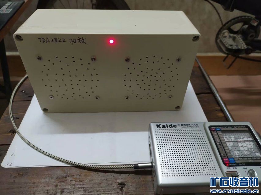

TDA2822小功放制作
 楼主| 发表于 2020-10-7 21:17:39 来自手机 | 显示全部楼层
焚尸坑儒 发表于 2020-10-7 19:20
外围简单的单电源功放
该2822功放用作笔记本电脑外放挺好的,比笔记本电脑自带的喇叭声音大的多好听的多。也可以作为手机外放。有兴趣可以制作一个。
 楼主| 发表于 2021-4-28 09:46:19 | 显示全部楼层
时隔大半年了
给它安了个窝
给它安了个窝

发表于 2021-4-28 14:59:18 | 显示全部楼层
能推荐个正品进口的商家吗?这个芯片配过一只(肯定不是原装的),两个声道明显有差距。
深有同感!我第一批都有自激啸叫,换第二家,啸叫是没有,静态电流每个不一样,音质也不一样。10个都不一样。

淘宝买的二手tba820,失真大,加偏置也不行,静态电流也大,5片都这样,估计是买到坏的了,反倒是优信买的utc2822,声音很不错。
发表于 2021-7-31 18:45:28 | 显示全部楼层
电流略微小一点,接4欧喇叭达不到1瓦。
发表于 2021-8-4 20:02:11 来自手机 | 显示全部楼层
新买了2822做BTL,失真很严重,高于10V静态电流猛增。
