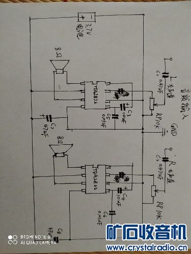

TDA2822小功放制作

 楼主| 发表于 2020-8-29 07:25:30 来自手机 | 显示全部楼层
25323091 发表于 2020-8-29 00:58
30多年前用2822做对讲机功放,结果做失败了没有动静
没接对线吧?2822对音频放大是独立的电路,不影响整机。

发表于 2020-8-29 09:54:24 | 显示全部楼层
 楼主| 发表于 2020-8-29 23:30:55 | 显示全部楼层
hanzhg 发表于 2020-8-29 09:54
因为要做双声道,直接用双声道功放,多大功率都有,何必这样拼凑。但对于业余爱好者用手头现有器件做,还 ...
这是给收音机作外放的。

发表于 2020-8-30 21:09:50 | 显示全部楼层
TDA2822M早些年是一块很不错的小功放电路,主要是电压宽,两节电池就有很大的音量。现如今许多小功放块都优于它了,楼主可以试试。
 楼主| 发表于 2020-9-3 20:24:56 来自手机 | 显示全部楼层
冰岛 发表于 2020-9-3 12:45
2822桥接功放,功率并不是很大,必须匹配不低于6欧姆的喇叭否则输出功率不升反降、功放发热量大、音质也不 ...
3.7V锂电池18650供电,喇叭是8欧5W的。电源的正负极不能并联电容,否则声音失真。必须在2脚与4脚间并联47uF~220uF左右的电解电容。
 楼主| 发表于 2020-9-4 08:47:14 | 显示全部楼层
冰岛 发表于 2020-9-3 21:25
3.7V锂电池供电,即使桥接最多也不过0.5W,用1W的喇叭足够了。2脚4脚不就是电源正负极吗,怎么一会儿说不 ...
在2脚和4脚并电容就没事,在电源+-极并电容就是不行。请仔细看,在2脚和4脚并电容时和在电源+-极并电容的不同之处,你没有去实践做这个电路请别在这BB!

 楼主| 发表于 2020-9-23 13:24:07 来自手机 | 显示全部楼层
修正,该电路图才是正确的。因为2822的7脚对地是固定的10k电阻。音频从电位器中间脚输入才是正确的。
 楼主| 发表于 2020-9-23 13:26:42 来自手机 | 显示全部楼层
zycxjl 发表于 2020-9-4 10:10
那你到底是不是正品进口tda2822?
正品和国产的2822都可以,只是国产的2822芯片会发热烫手,而进口的正品2822就不会发热。音质都差不多。
 楼主| 发表于 2020-9-23 13:38:07 来自手机 | 显示全部楼层
刚才搞错,不好意思。这才是正确的。
