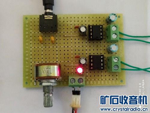

TDA2822由于单电源供电时也可接成BTL输出模式,于是就想到能不能用同一个单电源给两块TDA2822各接成BTL输出方式,也就是左右声道都有了。经过电路设计制作,验证了是可以实现的。音质还不错,有没有朋友也试过呢?

 楼主| 发表于 2020-8-23 13:51:17 来自手机 | 显示全部楼层
TDA2822功放实物图,双BTL接法。

发表于 2020-8-27 20:53:53 | 显示全部楼层
好久没看到洞洞板了
 楼主| 发表于 2020-8-27 21:29:34 来自手机 | 显示全部楼层
jiachangchun 发表于 2020-8-27 20:53
好久没看到洞洞板了
锻炼动手能力,。

 楼主| 发表于 2020-8-28 14:32:53 | 显示全部楼层
wxjlxy 发表于 2020-8-28 13:20
TDA2822,我也曾经用过,小功放效果不错
听人声的音质还是很不错的。
 楼主| 发表于 2020-8-28 14:38:20 | 显示全部楼层
hanzhg 发表于 2020-8-28 10:48
两个独立的功放电路用同一个电源很常用的做法,无非是这两个独立功放是BTL接法而已,并无特别。
网上好像没有这样的电路,找不到。
