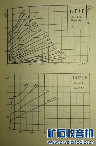

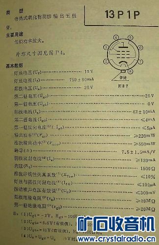

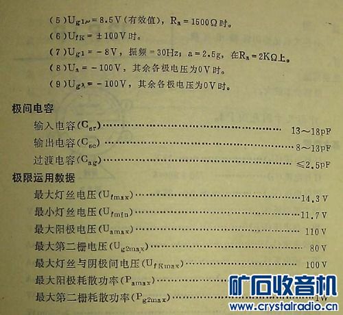

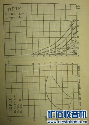

发表于 2020-8-21 12:23:03 来自手机 | 显示全部楼层 |阅读模式
找了很久

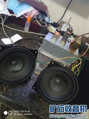

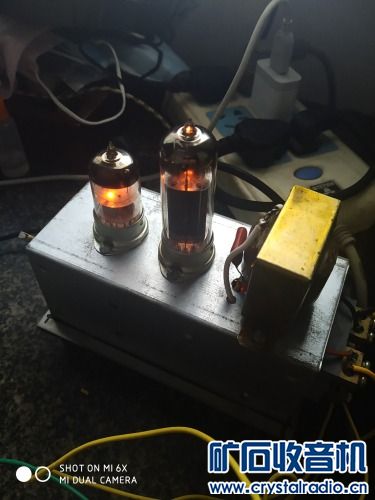

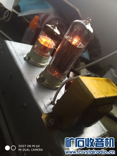

13P1比较鸡肋!我做过音频功放,声音小,不及我用6N1的二分之一大,阳极电压来了一个方便的。24V开关电源,输出变压器是初级150匝,次级40匝,使用了20W的变压器铁芯,初级漆包线直径0.5毫米,次级为1毫米。没有低音效果。放弃。后来做了一个短波发射机,使用石英晶体做震荡,输出功率也就是50-80毫瓦。距离几百米。收音机就收不到了。楼主照片里的不像是13P1P
 楼主| 发表于 2020-8-21 12:40:29 | 显示全部楼层
发错的图删不了了,明天再来删删

13P1比较鸡肋!我做过音频功放,声音小,不及我用6N1的二分之一大,阳极电压来了一个方便的。24V开关电源, ...
150圈是不是少啊,300就有低音了吧

150圈是不是少啊,300就有低音了吧
主要是声音太小,功率也就是100多毫瓦到200毫瓦。所以没兴趣捣鼓了。我以前做发射机。在电子管版块里,有这个帖子。

输出变压器初级150圈?亏你还是矿坛元老级的人物,150圈100mH的电感量都不知道有没有,这样都敢称是输出 ...
当时拿到13P1,处于好奇,没指望有啥好表现,随便搭了一个电路,输出变压器,也是凑合,徒手绕制,大概算了一下阻抗比,就绕了一个试了试。初级电感我隐约记得是300多毫亨,次级为几十毫亨。

 楼主| 发表于 2020-8-21 16:16:02 | 显示全部楼层
这管子是1.5k的内阻

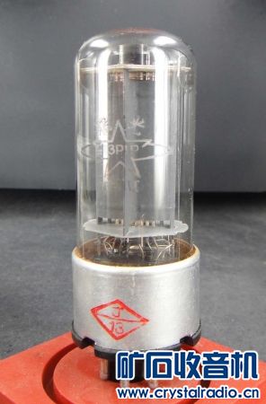

发表于 2020-8-21 16:28:14 | 显示全部楼层
 楼主| 发表于 2020-8-21 16:32:05 来自手机 | 显示全部楼层
13p1p这管子内阻1.5k,按出变取10分之一的算法也就150欧吗!咱们山东元老的实验变压器铁芯又大,150圈我看可以出声,反正用3.5千欧的出变我看不行,阳极的电压会被铜阻吃掉,反而声音更小,雪雨兄你说是吧
