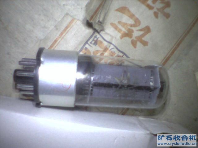

第一次见此管,不知可作何用途?有劳各位出手解释一二.
发表于 2008-12-27 16:52:57 |
汽车机的功放管,12--26V屏压。灯丝电流很大,输出功率很小。
发表于 2008-12-27 17:02:55 |
使用价值不太大了
发表于 2008-12-27 17:03:36 |
灯丝13V    0.8A
屏压20V。
输出0.27W。
发表于 2008-12-27 18:01:04 |

发表于 2012-11-16 19:20:39 |
海河 发表于 2008-12-27 18:01
楼主请看13P1P的资料
  http://www.mif.pg.gda.pl/homepages/frank/sheets/095/1/13P1P.pdf
我买了一些13P1P,想装个一级共阴极,一级共屏级阴极输出的前级。用220v/24v电源,4只管子灯丝两管串联再并联,正好可以使用24v的次级电压,灯丝不接地;同时用24v整流滤波得到33v直流。
烦请版主指导。
发表于 2012-11-17 08:18:05 |
