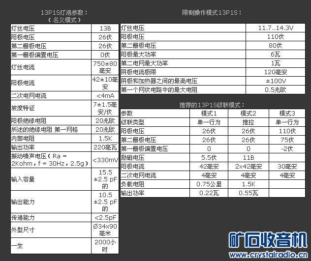

13p1p实际是苏联13П1С的仿品。
原文资料——

看不懂啊,有中文的吗?

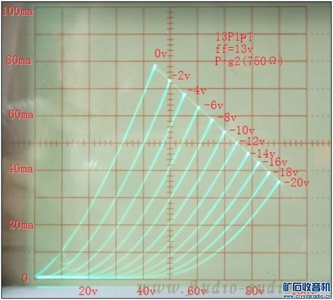

13P1三极管接法的特性曲线不错,音响中国的超级版主123杨老师实测过。
发表于 2020-8-21 19:19:34 | 显示全部楼层
三极管接法μ值不高!Ri不到600Ω,偏压也不算很深,再加上屏压较低,如用48V开关电源,做功率放大还是可以一玩的。

机器翻译的。
