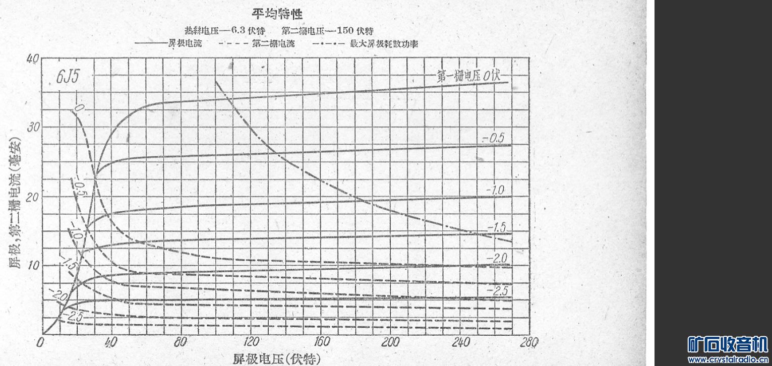

按老师的参数在特性曲线图上复核了一次,非常精准,老师的设计很精妙。
帘栅电阻大,其上压降也大,且满信号时帘栅流估计增大蛮多;如果帘栅不上稳压,那么在150V的图上作业的结果精度就差了。
就算帘栅稳压了,最大信号时栅偏压也有变动,工作点会下移。
请教老师,在不稳压的条件下,功率和失真等参数,和稳压比,误差能到啥程度,谢谢。

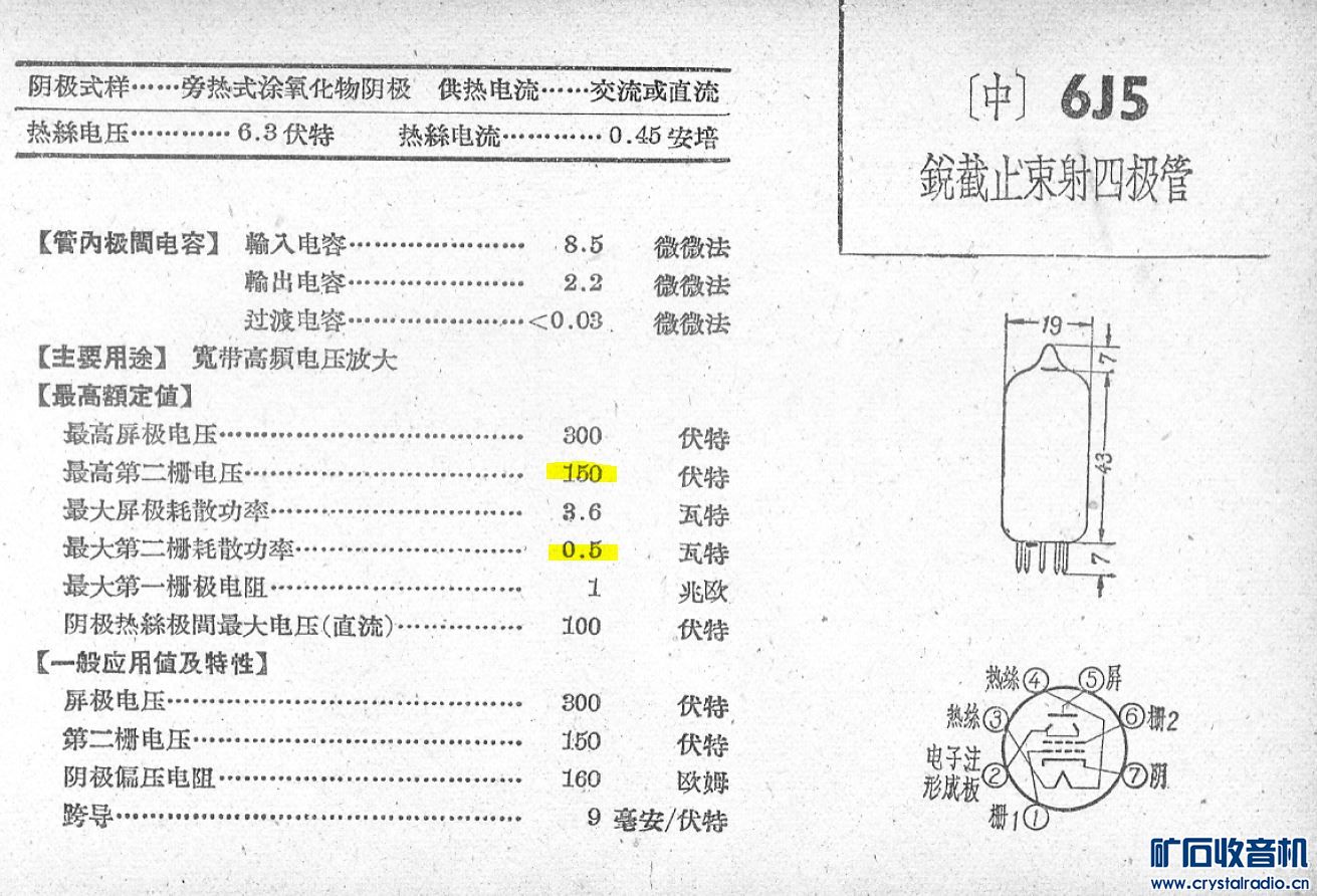

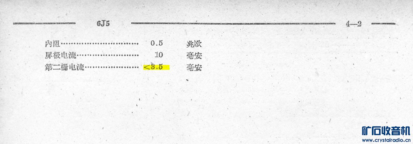

还有个问题想请教,就是满信号时帘栅耗可能超过了不止一点,这样有无问题呢?谢谢
从图上看,在1.4V偏压下,就算0信号时,帘栅耗好像也超了,这管子帘栅散耗功率确实有点偏小。
根据yucs老师的实测,栅偏压1.1V时,帘栅流会比手册曲线图上给出的小很多(不知是否和143V<150V有关,或者和手册过于保守有关),这样的推测的话,1.4V栅偏压,0信号时,帘栅耗估计也有希望不超。
总之,我是比较困惑的,亟待老师帮助。

帘栅压的获取一般要考虑压差,压差小的话考虑电阻降压,压差大的话考虑稳压二极管降压、稳压电路、或者是单独绕组供电。这里虽然压差比较大,但是管子功率小,帘栅流在屏压较低的瞬间其实并不是太大,而且是瞬时的,可以通过加大退偶电容来克服。所以没必要采用复杂的稳压电路。
注意帘栅压只在屏压最低值附近,也就是大约一个周期360度的很小相位大约60度的区间栅流变大,电容加大即可搞定。

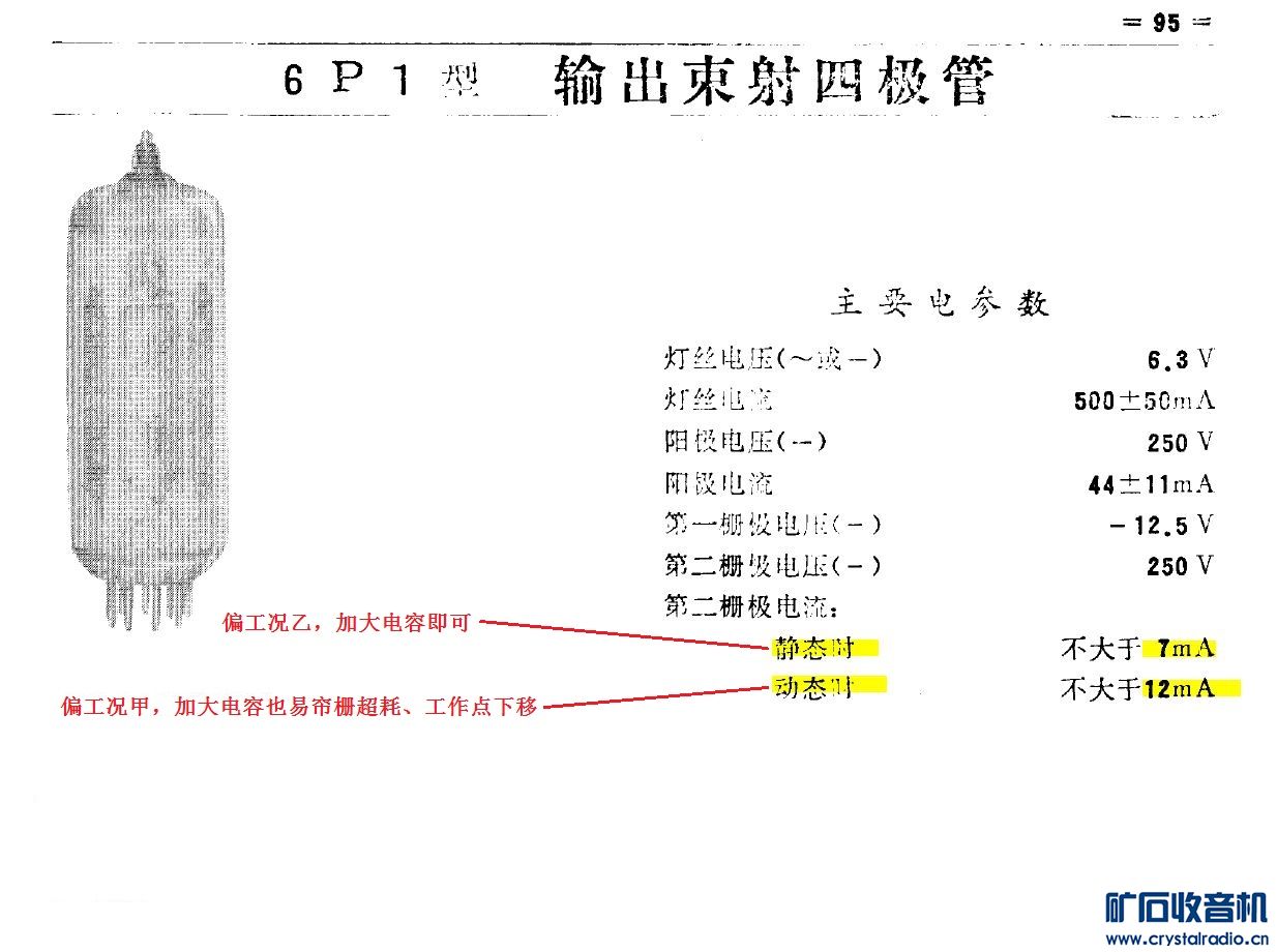

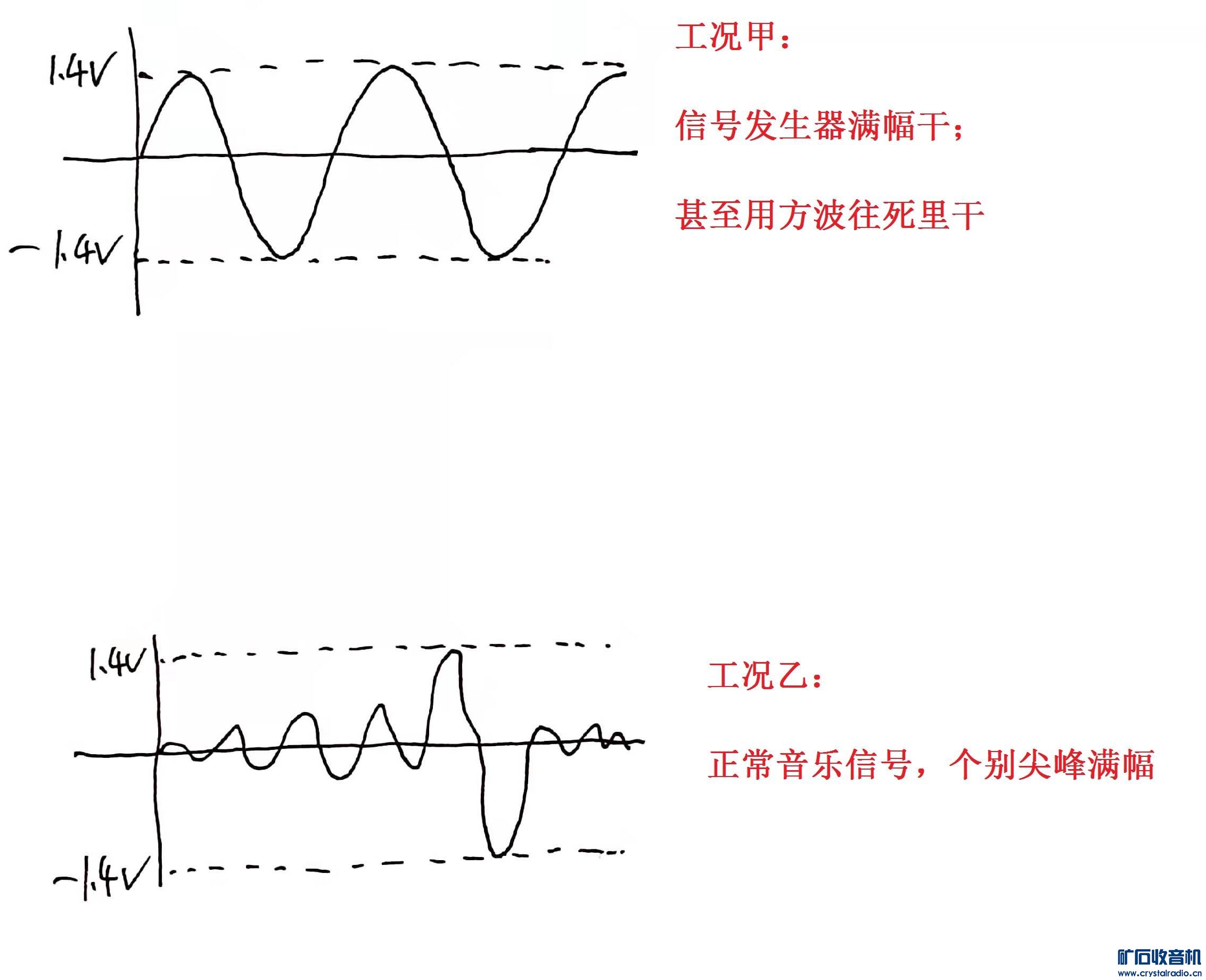

根据老师的意思,结合我自己的思考,弄了两个图,不知是否理解正确?
一般专业强放管(如6p1)会给出0信号帘栅流和max信号帘栅流,max信号帘栅流是否就是对应工况甲?
6J5非专业强放管,手册没有max信号帘栅流给出,除非自己亲测;不过咱是用来听音乐的,测工况甲max信号帘栅流意义不大。是这个意思吧?
 楼主| 发表于 2022-1-20 23:58:34 | 显示全部楼层
heroicjzu 发表于 2022-1-20 23:51
感谢老师悉心指导,看老师帖子进步快。
根据老师的意思,结合我自己的思考,弄了两个图,不 ...
是的,就是这样的。其实这两个值还是很笼统的,更加详细的、动态的帘栅压电流值是在楼上的曲线上读取的,你通过控制工作点和负载阻抗,就可以控制最大帘栅流,进而控制帘栅耗。曲线上每一根线都不是白给的,有其意义内涵,就看你能不能或者会不会用上。

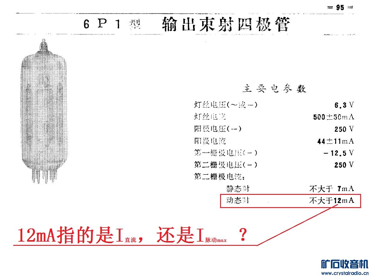

发表于 2022-1-21 01:11:27 | 显示全部楼层
jupeter 发表于 2022-1-20 23:58
是的,就是这样的。其实这两个值还是很笼统的,更加详细的、动态的帘栅压电流值是在楼上的曲线上读取的, ...
老师请原谅我问题多。
我们算帘栅耗需要的是“I直流”对吧?
假设用信号发生器满幅干,那么“I脉动max”是可以在曲线图上读出来的,但是“I直流”是没法从图上直接获取的?
那么“I直流”该怎么获取呢,首先想到查手册,但是我没搞懂手册上的12毫安到底是不是指的“I直流”?要么就是实测了?
以上困惑自己是搞不清的了,还请老师帮助。
 楼主| 发表于 2022-1-21 08:40:38 | 显示全部楼层
帘栅流随栅极电压变化而出现浮动,当输入较大正弦波电压时,帘栅流并不是呈现正弦波,其平均值会向上飘移。表中查到的电流都是有效值,简单理解为被退耦电容平滑之后的平均值,就是用万用表能够测量出来的值,也是我们计算平均帘栅耗的依据。
这一点在曲线图上能够明显看出来,如果一时看不出,那就先接受这个结论吧。
