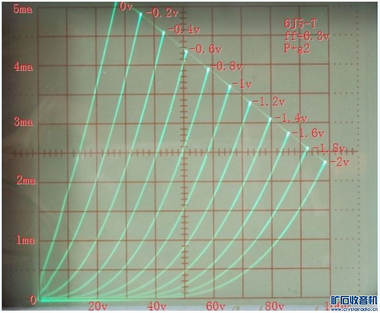

发表于 2022-1-15 09:10:50 | 显示全部楼层
长虫山 发表于 2020-8-21 18:19
6j5三极接法输出牛用几K?
6J5(国产)三结特性曲线:(123超版-杨老师实测)

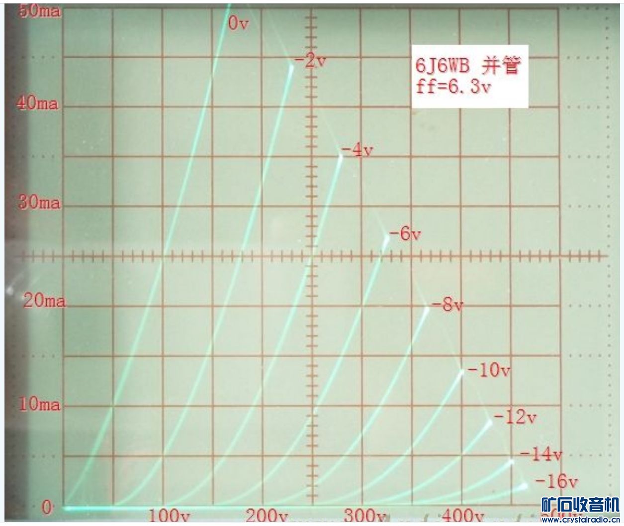

发表于 2022-1-15 09:13:23 | 显示全部楼层
yucs 发表于 2020-8-22 16:13
可不敢称老师,在坛里高手如云。我也一直关注您的每一件新作,从中学习新的知识和经验,您才是老师。
我也 ...
6J6(外国6N15)并管曲线--123老师实测:
 楼主| 发表于 2022-1-15 12:47:48 | 显示全部楼层
6J5三极接法,用10K的牛,输出0.8W多点。相比于标准接法,功率有所损失。这点我在当时考虑设计一楼的线路是对比过的。当时的想法是对于此类小管,由于输出功率比较小,一般匹配的几乎都是灵敏度高的小喇叭,对低音的要求并不高,所以阻尼的要求也不会太高,那么标准接法,追求最大的不失真功率就应该放在首位,所以采用了输出功率能够超出1W的标接。同时标准接法的整体增益比较高,为施加负反馈,进一步降低失真、改善阻尼提供了有利条件。所以就没具体画6J5三接的图。当然,如果对输出功率没有特别迫切的要求,例如做耳放,那采取三接的办法也是可行的。
顺便说一下,123的这个曲线只做了小屏流的部分,而我们做功放时电流要用到20-30MA的部分,所以还是有点遗憾。这张图做低电压时的电压放大还是有用的,多谢提供。
 楼主| 发表于 2022-1-15 12:59:56 | 显示全部楼层
6N15并管做功放末级当时也对比过,用10K的牛最多能出0.6W,用20K的牛最多也只能达到0.9W,但是这样的牛实在是难找,没啥实际意义。其原因是这个管子的饱和压降随便就接近100V,对乙电的利用率太低。所以我觉得这只管子还是当做电压放大、推动、倒相比较合适,但是囿于这个管子体积太小,跟大管子合不来,只能屈尊推个小七脚或小九脚了。当然要做耳放,功率也是完全够用了。

发表于 2022-1-15 13:11:38 | 显示全部楼层
jupeter 发表于 2022-1-15 12:47
6J5三极接法,用10K的牛,输出0.8W多点。相比于标准接法,功率有所损失。这点我在当时考虑设计一楼的线路 ...
老师你好,看到应用6J5,就想到了123老师测的曲线。还是老师说的对,这个6J5三结曲线,适应电压放大用!
发表于 2022-1-15 13:12:48 | 显示全部楼层
jupeter 发表于 2022-1-15 12:59
6N15并管做功放末级当时也对比过,用10K的牛最多能出0.6W,用20K的牛最多也只能达到0.9W,但是这样的牛实 ...
老师好主意,6J6并管做推动!谢谢老师的建议!
