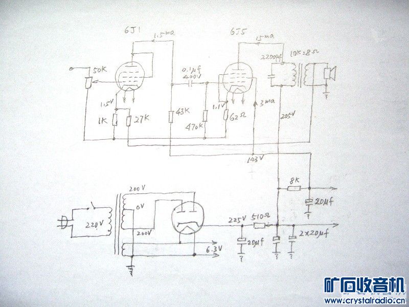

10年前做的一个6J1推6J5小单端,配一对JVC小音箱,作为电脑音箱使用,自己觉得声音不错,一直到现在还在用。

 楼主| 发表于 2020-8-22 14:51:58 | 显示全部楼层
yucs 发表于 2020-8-22 12:59
10年前做的一个6J1推6J5小单端,配一对JVC小音箱,作为电脑音箱使用,自己觉得声音不错,一直到现在还在用 ...
老师这张图也非常经典,5年前都收到我的电脑里面了。可惜现在6J1都被炒到4元了,只好避避锋芒,用相对“没用”且便宜的6N15,一个顶俩,也挺好的。无非是电路上采取点手段就行了。
发表于 2020-8-22 16:13:05 | 显示全部楼层
可不敢称老师,在坛里高手如云。我也一直关注您的每一件新作,从中学习新的知识和经验,您才是老师。
我也有一些6N15,原先有意作为小单端末级,但怎么画负载线也得不到好的工作点,无非是输出功率小和失真大,您的新作用6N15作前级是个好主意。

回老师:6N15做末级单端,作负载线可以选20K,这样单管两个半拉并联正好用10K的牛,推动当然还可以用6N15一推二,达到整机只用一种管子的效果。也可以传统地用6C1,或者6J1,6J2三接一拖一,体型上比较相配。追求简单可以全部取消负反馈,追求声音质量可以加上环路浅浅的负反馈。
