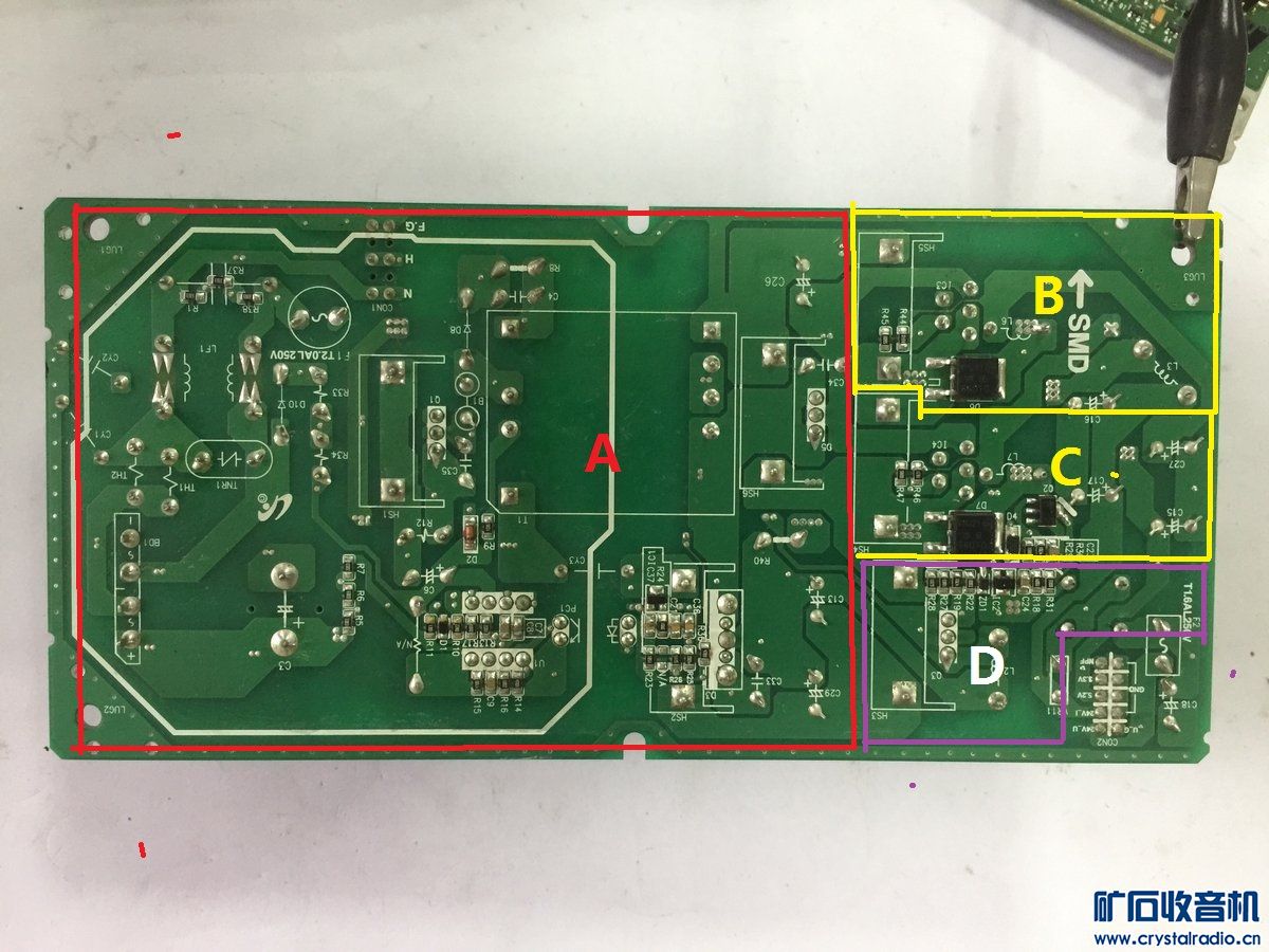

仔细看了看您发的照片,板子上不仅有一路采用反激拓扑的AC-DC变换,还有两路DC-DC变换,和一路线性稳压(疑似)。
A区是采用反激拓扑的AC-DC变换,D3、D5整流后输出两路DC。
B区,看IC3、D6、L6的接法,应该是一路BUCK,将主电源经D5输出的这一路再做DC-DC转换,C区同理。
猜测B、C区两路BUCK输出3.3V和5V是给业务板的数字电路供电的。
D区,电源来自D3的整流输出,但没有B、C区里的续流二极管,只有一只三脚大功率管和若干阻容件,判断这是一路线性串联稳压,估计输出的是那路24V,给业务板上的模拟电路供电。
以上是根据板子背面走线做的大概判断,哪一路对应哪个输出还需看正面布线才能最终确定,但存在三路二次电源电路应该是没问题的。
如果真像判断的这样,问题也可能出在冷端这两路BUCK上。
从您发的波形来看,AC-DC这部分问题不大。这部分是给后级的三路电源供电的,是否考虑一下它的输出电压不足?有个TL431,您根据它的分压电阻算算有反馈的这一路输出标称应该是多少,测量一下实际值是多少。如果输出偏低,会造成后面的BUCK、线性稳压都不能稳定工作。
如果AC-DC这部分输出电压达标,有个一二百毫伏的波纹问题不大,本来就该是这样子。检修重点考虑转到两路BUCK上,您有其他好的板子,与好板子对照检查,方便些。否则就只能查IC3的型号,仔细区看资料了。
还有个容易出问题的地方,您仔细看板子,冷端部分的地是靠几个散热片的固定脚相互连接的(正面看不到,您自己确认一下接地是否只靠这几个固定脚),这些固定脚是机械性的塞到铝散热器上的,铜接铝,时间久了有接触不实的隐患。如果地接的都不牢靠,业务板玩不断重启就不奇怪了。

     版主,看得真详细,分析正确,原来这个电源不是单AC-DC的5V和3.3V电源,还有几路DC-DC降压电路,电压还有一路24V的。怪不得第一图的波形无规律, 有很大的坑。按版主的思路,一查AC-DC的输出电压是否偏低(主电源工作波是正常的,属于工作在DCM模式,是这样的波形)只要看输出电压是否偏低,估计主电源输出的二 路电压,一路在30V左右,降压后24V输出(如用升压另当别论);一路在10-12V左右,供降压电路输出5V和3.3V。二查几路DC-DC电路,用示波器测波形分析。

就是您说的这个意思,从贴主给出的变压器次级波形来看,高电平平台后续减幅振荡,是DCM模式下的典型波形,AC-DC这部分应该没有大问题。
有可能是某只电阻虚焊、变值之类的问题,AC-DC的输出电压偏低造成二次电源电路工作不稳定,凭两张照片只能猜到这个程度。
最好是拿个维修电源,像您说的那样大概调到12V加在IC3、IC4入口处,30V加在Q3上,再给业务板供电。如果还是重启,就可判断是BUCK这部分的问题。不重启,再检查AC-DC这部分。

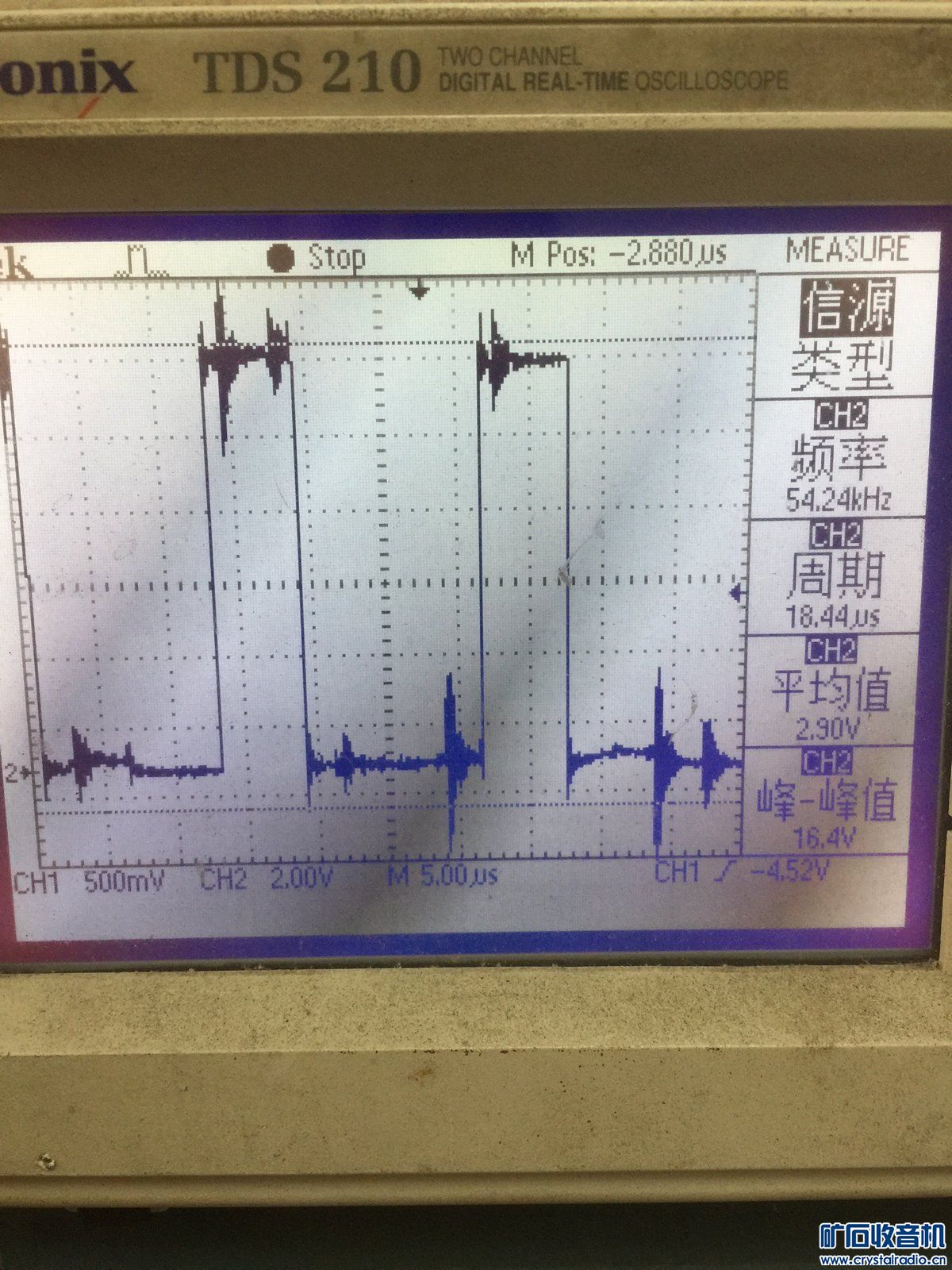

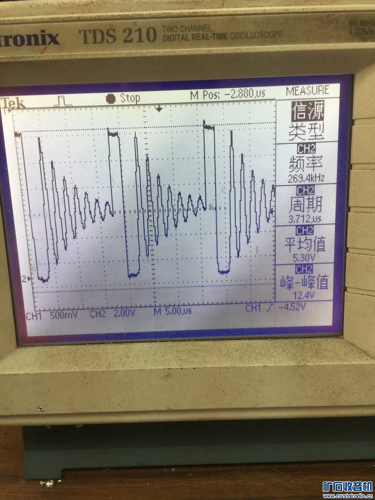

        我在IC3、IC4入口处加了12V线性稳压电源,输出3.3V、5V电压正常也没有毛刺了,可业务板还是没有工作起来,但我发现IC3、IC4输出脚(电感前)的波形不一样,请教这个正常吗?
3.3V波形:
5V波形

建议您把探头直接接在续流管D6、D7两端测波形,如果显示的波形还是这样的话:
第一个图开关管开通和关断期间的大幅震荡不太正常,想不明白为何如此,您从好板子上把C34、C26(LM2579的输入电容)替换过来试试,看看会不会有变化。
第二个图是进入断续模式了,负载电流小时会出现这样的波形,加大5V的负载如果能变为方波,那就问题不大。
或者玩个简单粗暴的,把板子上的那几个电解电容都给它换了。电解电容用的时间久了,尤其是在散热片旁边烤着的容易出问题,换了试试。
