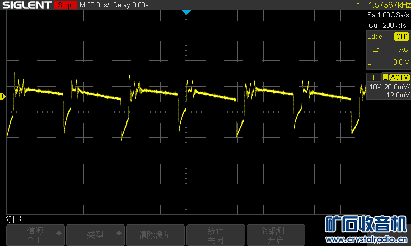

开关电源加负载会有很大毛刺从哪入手?

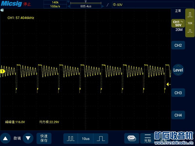

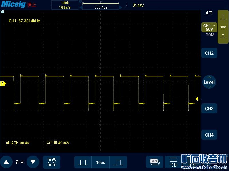

发表于 2020-8-21 17:13:03 | 显示全部楼层
白象 发表于 2020-8-21 15:42
红框内一个R8电阻68K、C4电容2200P测量都正常,白框内R40电阻3.3欧、C4电容1000P测量正常,黄框内C34电 ...
这是轻载波,正常的。重载后会变成方波。如下图24V电源的轻载和重载波。

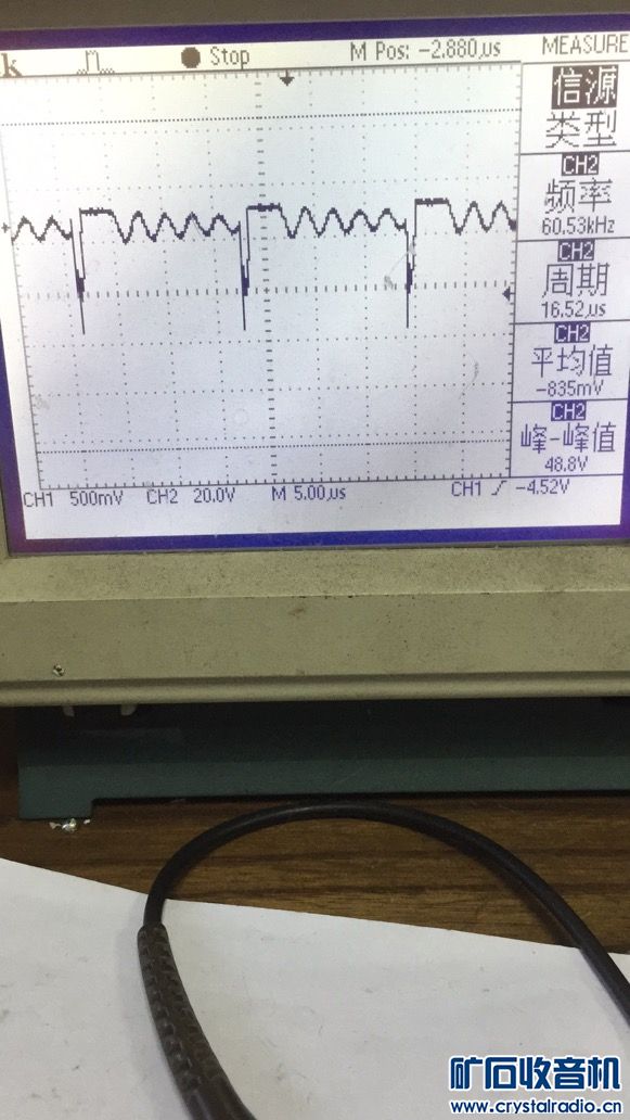

 楼主| 发表于 2020-8-21 17:34:35 | 显示全部楼层
whmks 发表于 2020-8-21 17:20
红框中还有高速二极管和另一个是什么也要查一下,那一个有的是稳压管、电阻、串芯磁,不知此板是什么。
红框中那个D8二极管已经换过,另外一个B1是穿心磁珠,刚才加上业务板再测开关变压器次级波形似乎没有变方波,请看下图:
发表于 2020-8-21 17:42:34 | 显示全部楼层
白象 发表于 2020-8-21 17:34
红框中那个D8二极管已经换过,另外一个B1是穿心磁珠,刚才加上业务板再测开关变压器次级波形似乎没有变方 ...
波是正常的,带重载后波会变方。
在带功率时再测一下LC滤波前后的波,
 楼主| 发表于 2020-8-21 19:26:21 | 显示全部楼层
whmks 发表于 2020-8-21 17:42
波是正常的,带重载后波会变方。
在带功率时再测一下LC滤波前后的波,
因为电路没有工作起来因此负载可能不多,虽然我把所有业务板度接上了。这个毛刺会不会是开关管造成的?毛刺可能是没有负载?

发表于 2020-8-21 21:29:48 | 显示全部楼层

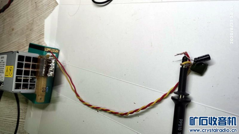

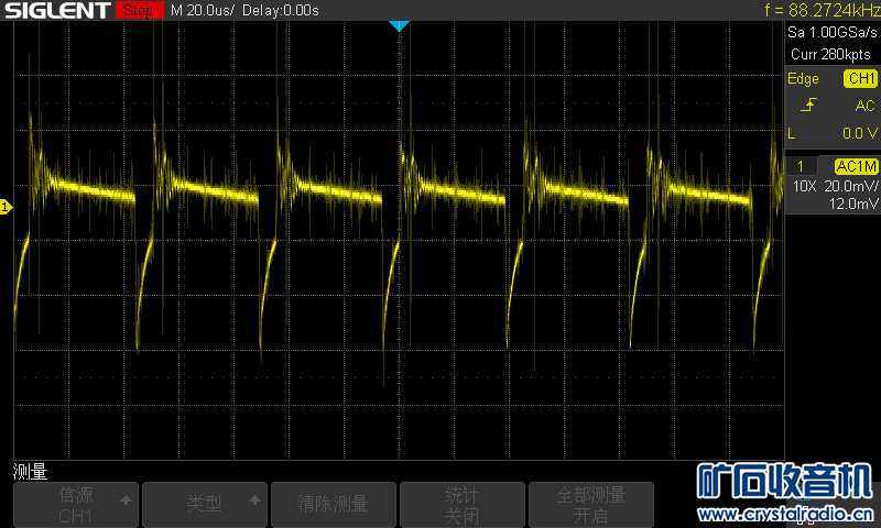

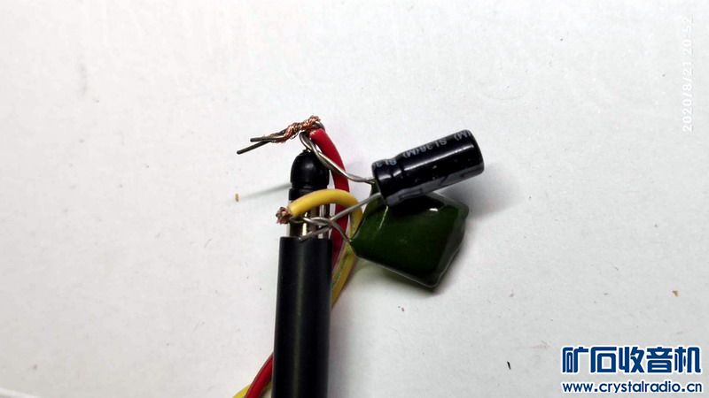

显示的毛刺太大了,先排除测量问题。
首先是探头设置,探头是1:1还是10:1?示波器衰减设置是否与探头一致?
如果用的是10:1的探头,而示波器又设置为1:1,显示的波形就可以理解了,峰峰值不是2V,而是200mV。
您再确认一下是否是个低级错误。
其次,示波器探头直接接在电源输出端,测量出来的结果不准确。
应该把探头的钩针和接地夹都取下来,在探头的地与针尖之间并联10UF、0.1UF电容各一只,再用10-20cm的双绞线接到电源输出端,这样测量出来的结果才有参考意义。
还有,如果示波器能限制带宽,最好也把带宽限制的低些。
找个电源实测了一下您看看。
下图是探头接法:
不处理探头直接测量的结果,带宽100M:
探头处理后、带宽限制在20M的测量结果:
您对比一下,不处理探头、不限制带宽,毛刺峰峰值150mV以上。
处理探头、限制带宽后,峰峰值50mV左右。
第二个测量结果才是电源的实际波纹,第一个测量结果中的毛刺大多是探头引入的干扰,没有参考意义。
 楼主| 发表于 2020-8-21 22:32:24 | 显示全部楼层
bg1trk 发表于 2020-8-21 21:29
显示的毛刺太大了,先排除测量问题。
首先是探头设置,探头是1:1还是10:1?示波器衰减设置是否与探头一 ...
      谢谢版主图文并茂的指导,探头是10:1,示波器衰减设置是否与探头一致确实没有注意到,周一上班马上检查,关于示波器探头直接接在电源输出端,测量出来的结果不准确,我从来不知道应该这样处理,我只是简单认为直接测试,况且其它电源也这样测试没有毛刺,因此认为测试方法没有问题,今天学了一招,周一按您指导方法重新测试。

发表于 2020-8-22 13:05:33 | 显示全部楼层
我也来说两句露露脸
要显得很牛B的样子
如果测量没有问题
如果原本设计没有问题
看波形明显是开关管的开通太快造成的毛刺
检查驱动IC到开关管G脚之间的电路,应该是并联的一个电阻和二极管。如果二极管烧通就会让开通信号过快。
最好抄电路出来看看
 楼主| 发表于 2020-8-22 20:45:43 | 显示全部楼层
heliu 发表于 2020-8-22 13:05
我也来说两句露露脸
要显得很牛B的样子
您过谦了,看您的回复就知道对电源有造诣,我测量肯定不专业的前面版主已经指导了,我会按版主指导重新测量,设计问题我觉得可以排除,因为AB公司的产品不应该吧?您说的问题我根本想不到,我会去认真查一下,电路图没有找到,要抄电路图不是很容易,它是双面板,上面被许多元器件遮住线路,网上找到一个基本相近的,我再仔细核对一下,您说的那部分应该是一样的(我没逐个核对),我查到一个电阻10欧和二极管并联的,因为当时我以为二极管短路了呢?现在看这个二极管要拆下来测量了。
发表于 2020-8-22 22:12:37 | 显示全部楼层
白象 发表于 2020-8-22 20:45
您过谦了,看您的回复就知道对电源有造诣,我测量肯定不专业的前面版主已经指导了,我会按版主指导重新 ...
闲的没事啰嗦几句,不一定准确,辅助您理解27楼朋友提到的可能性吧。
借用您的图,加几个辅助标识:
Q101是主开关管,它开通的过程是驱动信号给Cgs充电过程,当Cgs被充电到足够高的电压时,管子开通。
仔细分析开通过程,Vgs(Cgs上的电压)并不是线性上升的,当Vgs上升到VGS(TH)时,管子开始导通,Vds快速下降。此时栅极充电电流不但要给Cgs充电,还要给Cgd充电。在给Cgd充电的这段时间,Vgs不在线性上升,而是出现一个持续一定时间的平台,这个平台叫“米勒平台”。
在这个米勒平台期间,因Cgd上的电压不能突变,Cgd的“加入”会把Vgs拉低到VGS(TH)以下,MOS管会二次关断。随着充电过程的进行,当Vgs再次提高到VGS(TH)时,管子导通。这个过程会重复多次形成震荡,这个震荡叫“米勒震荡”。
反映在波形上,会出现下面红色标注那一部分:
米勒震荡会使MOS管在开通期间存在的反复开通、关断现象,增加开关损耗。开通速度越快,米勒震荡越严重。
所以,MOS的开通速度不是越快越好。反映在实际电路中,就是加入第一个图中栅极串联的电阻R107、R109,加入这电阻的意思就是减慢开通速度,避免米勒震荡。D106的作用是加快Cgs的放电过程,让MOS管实现某种程度的慢开、快关。
从您发的波形上看,好像看不出存在米勒震荡,R107、R109、D106应该是正常的。
准确判断需要您提供Vds的波形,您的图应该测量的是电源输出端,存在误判的可能。
描述不一定准确,大概是这么个意思吧。

 楼主| 发表于 2020-8-22 22:23:28 | 显示全部楼层
借用您的图,加几个辅助标识 ...
谢谢版主,是的我测试的是电源输出端,开关管和芯片处的波形我没敢去测,记得有一次去测烧了管子,今天正好讨教如何测管子和芯片处波形?因为我发现芯片接地点和示波器的接地之间有90多伏电压,用后端接地点又无法正常测量。
