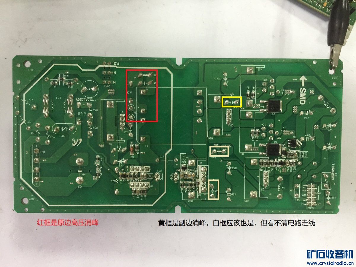

一个设备里的开关电源加上业务板3.3V、5V都有很大毛刺,但电压不跌,不加业务板还可以,应该从哪入手查找问题?

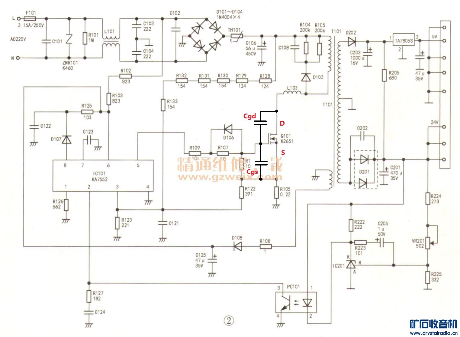

闲的没事啰嗦几句,不一定准确,辅助您理解27楼朋友提到的可能性吧。
借用您的图,加几个辅助标识:
Q101是主开关管,它开通的过程是驱动信号给Cgs充电过程,当Cgs被充电到足够高的电压时,管子开通。
仔细分析开通过程,Vgs(Cgs上的电压)并不是线性上升的,当Vgs上升到VGS(TH)时,管子开始导通,Vds快速下降。此时栅极充电电流不但要给Cgs充电,还要给Cgd充电。在给Cgd充电的这段时间,Vgs不在线性上升,而是出现一个持续一定时间的平台,这个平台叫“米勒平台”。
在这个米勒平台期间,因Cgd上的电压不能突变,Cgd的“加入”会把Vgs拉低到VGS(TH)以下,MOS管会二次关断。随着充电过程的进行,当Vgs再次提高到VGS(TH)时,管子导通。这个过程会重复多次形成震荡,这个震荡叫“米勒震荡”。
反映在波形上,会出现下面红色标注那一部分:
米勒震荡会使MOS管在开通期间存在的反复开通、关断现象,增加开关损耗。开通速度越快,米勒震荡越严重。
所以,MOS的开通速度不是越快越好。反映在实际电路中,就是加入第一个图中栅极串联的电阻R107、R109,加入这电阻的意思就是减慢开通速度,避免米勒震荡。D106的作用是加快Cgs的放电过程,让MOS管实现某种程度的慢开、快关。
从您发的波形上看,好像看不出存在米勒震荡,R107、R109、D106应该是正常的。
准确判断需要您提供Vds的波形,您的图应该测量的是电源输出端,存在误判的可能。
描述不一定准确,大概是这么个意思吧。

      有这么多的LC滤波,还有这么高的开关噪声,真是太大了。有没有RC吸收?是什么构架(反激、正激)?测量有没有按标准测(20M限幅、接地环)?同时要区分电源本身还是业务板带来的噪声,还是二者都有,看波没有规律,可能二者都有,还是你测的问题。

测量示波器接地好的,设备是Micro Logix 1400通电发现fault指示灯亮,再查发现程序不断在复位,然后查到3.3V有毛刺,怀疑是毛刺干扰程序芯片工作,去掉上面业务板3.3V也有900mv的毛刺。前端用KA7552作为震荡管驱动芯片、11N80C3为震荡管,431加光耦作为反馈。

可能没说清楚,接地环是指探头用弹簧环接地(接负极)。900mV还是太高了,一般不超过50mV。检查原副边的消峰电路的阻容和二极管。

谢谢您的指导,示波器探头接地弹片是好的,我还测试过其它电源是正常的,我对开关电源只懂些皮毛,这个毛刺干扰会来自哪?消峰电路的电容47U/50V和二极管已经换过。

不是那些电容,重点查红框内元件。

红框内一个R8电阻68K、C4电容2200P测量都正常,白框内R40电阻3.3欧、C4电容1000P测量正常,黄框内C34电容1000P测量正常。另外我测量了开关变压器次级上的波形如下,这个似乎不正常。
