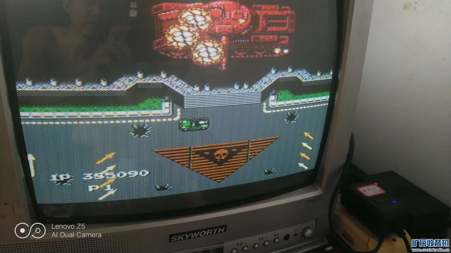

嗯,谢谢提醒,已经制作新的开关电源投入使用。 mmexport1597990817677.jpg mmexport1597990820742.jpg mmexport1597990824050.jpg

我这是咸鱼淘的,以前的也给扔了………
发表于 2020-8-23 10:32:15 | 显示全部楼层
宫商角徵 发表于 2020-8-23 10:28
我这是咸鱼淘的,以前的也给扔了………
原来是这样!电视机是三洋的吧?

 楼主| 发表于 2020-8-23 11:11:31 | 显示全部楼层
啊城VS詩詩 发表于 2020-8-23 10:32
原来是这样!电视机是三洋的吧?
创维,松下管,20多年前的产物,废品站拖老板给留的。

发表于 2020-8-23 11:25:42 | 显示全部楼层
看字母字母那么像三洋的啊?
