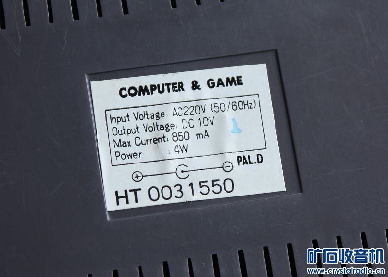

 楼主| 发表于 2020-8-15 22:33:01 | 显示全部楼层
逍遥客 发表于 2020-8-15 22:10
游戏机电源插座附近或者铭牌上有没有电压电流要求标志?还有输入极性标志?
有的,老师,图来了………
