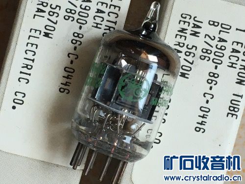

应该说做高频头6N3/GE5670,比12AT7更好,只是由于管脚;灯丝电压和参数的差异,无法在厂机上直代。自己D ...
俺有现货。
发表于 2020-8-6 10:50:08 | 显示全部楼层
zhke 发表于 2020-8-6 10:13
看来6N3是首选啊~
12AT7疯了~
7F7倒可以试试,不过效果未必赶得上6N3
 楼主| 发表于 2020-8-6 10:51:01 来自手机 | 显示全部楼层
这机调频调幅同用一个高频头,7F8。很简单。

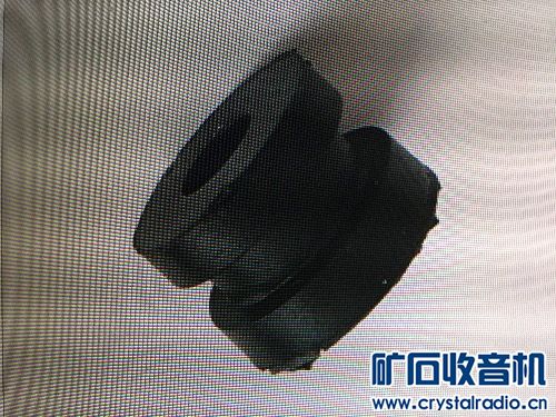

谁知道双连下减震用工字型胶圈哪有卖的啊?
发表于 2020-8-6 16:51:43 | 显示全部楼层
去x宝搜“护线圈”。
 楼主| 发表于 2020-8-6 16:55:16 | 显示全部楼层
daxian50 发表于 2020-8-6 16:51
去x宝搜“护线圈”。
看了太薄了效果不好~
像找工字型的~
 楼主| 发表于 2020-8-6 16:58:20 来自手机 | 显示全部楼层
去x宝搜“护线圈”。
想找这样的
发表于 2020-8-6 16:58:46 | 显示全部楼层
zhke 发表于 2020-8-6 16:55
看了太薄了效果不好~
像找工字型的~
垫两个不就厚了。要是太厚就切一半,电容固定不能太松,会影响调台精度的。
 楼主| 发表于 2020-8-6 17:01:10 | 显示全部楼层
好办法~
先找找看~
