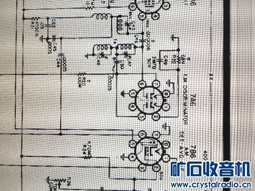

看这机的调频 调幅的输入部份多简单啊!
 楼主| 发表于 2020-8-5 16:09:05 来自手机 | 显示全部楼层
鉴频部分
 楼主| 发表于 2020-8-5 16:37:15 | 显示全部楼层

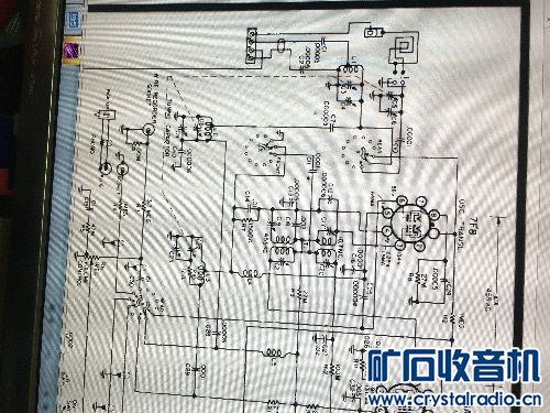

7F8啥管可代用?
 楼主| 发表于 2020-8-5 17:04:20 | 显示全部楼层
7F8锁式管高度低耐振动超高频又一军用管!
咱咋没这管呢~

发表于 2020-8-6 09:24:58 | 显示全部楼层
zhke 发表于 2020-8-5 16:37
7F8啥管可代用?
这管子不好找啊,要是能找到废管底座里面装一个6N3估计差不多
 楼主| 发表于 2020-8-6 09:32:02 | 显示全部楼层
12AT7可代用
 楼主| 发表于 2020-8-6 09:48:41 | 显示全部楼层
12AT7卖上千了
 楼主| 发表于 2020-8-6 10:13:55 | 显示全部楼层
看来6N3是首选啊~
12AT7疯了~
发表于 2020-8-6 10:23:07 | 显示全部楼层
zhke 发表于 2020-8-6 10:13
看来6N3是首选啊~
12AT7疯了~
不会吧,淘宝上有六十多块钱法国产的12AT7WA。还有四十块钱曙光的12AT7。
 楼主| 发表于 2020-8-6 10:25:19 | 显示全部楼层
俺看了~
那法国的贼新都新的可怕!
发表于 2020-8-6 10:28:59 | 显示全部楼层
zhke 发表于 2020-8-6 10:25
俺看了~
那法国的贼新都新的可怕!
有啥可怕的,那个价钱,买个复刻的也不算贵。这种长屏的管子极少,造假也不易。
 楼主| 发表于 2020-8-6 10:32:49 | 显示全部楼层
怕假先用6N3试下了~
发表于 2020-8-6 10:40:25 | 显示全部楼层
zhke 发表于 2020-8-6 10:32
怕假先用6N3试下了~
应该说做高频头6N3/GE5670,比12AT7更好,只是由于管脚;灯丝电压和参数的差异,无法在厂机上直代。自己DIY当首选6N3/GE5670。
