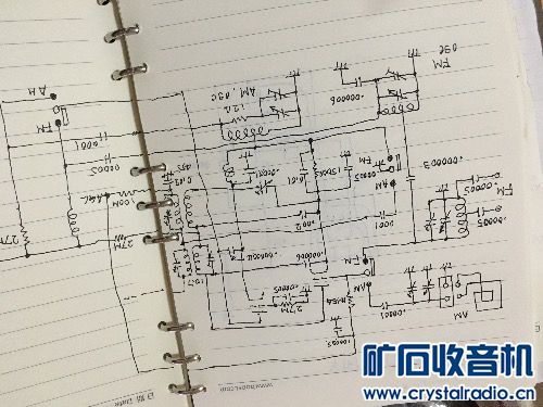

楼主: zhke
求资料。谢谢!
发表于 2020-8-8 09:22:28 | 显示全部楼层

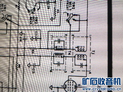

zhke 发表于 2020-8-8 09:13
是和谁偶合而谐振的?
这个初级既没直流通路也没交流回路啊~
R9;R7是直流通道,C14是交流地。
 楼主| 发表于 2020-8-8 09:25:25 | 显示全部楼层
daxian50 发表于 2020-8-8 09:22
R9;R7是直流通道,C14是交流地。
那个455初级没直流交流也无法构成回路
发表于 2020-8-8 10:18:37 | 显示全部楼层
zhke 发表于 2020-8-8 09:25
那个455初级没直流交流也无法构成回路
不一定有直流,才能形成交流回路。实际上交流回路有直流,反而由于直流磁化,对交流谐振电路有负面影响。
 楼主| 发表于 2020-8-8 10:43:41 | 显示全部楼层
但俺实在是没读懂这部分
 楼主| 发表于 2020-8-8 11:34:12 来自手机 | 显示全部楼层
老大们给俺说说这个高频头的原理吧!谢谢!俺看傻了!!
发表于 2020-8-8 11:51:36 | 显示全部楼层
主要是图纸中,电子管是反着画的,你可以正着单独画FM部分,省掉波段开关
 楼主| 发表于 2020-8-8 12:01:43 | 显示全部楼层
那些俺都读通了就是那个455中周没读懂
他是怎样分离出455的~
 楼主| 发表于 2020-8-8 12:34:16 | 显示全部楼层
那个10.7的好理解~
可那个455的俺真蒙圈了~
 楼主| 发表于 2020-8-8 12:54:25 来自手机 | 显示全部楼层
zhke 发表于 2020-8-8 12:34
那个10.7的好理解~
可那个455的俺真蒙圈了~
常规都是这样的串接方式,可851的接法给俺整蒙了!
 楼主| 发表于 2020-8-8 18:50:25 来自手机 | 显示全部楼层
 楼主| 发表于 2020-8-9 05:51:56 | 显示全部楼层
 楼主| 发表于 2020-8-9 10:13:15 | 显示全部楼层
大佬来指导指导呗~
不给钱哈~
但很谢谢啦~
看着简单想搞明白了试试~
 楼主| 发表于 2020-8-9 12:41:46 来自手机 | 显示全部楼层
zhke 发表于 2020-8-9 10:13
大佬来指导指导呗~
不给钱哈~
画出了苦读中
发表于 2020-8-9 13:22:32 | 显示全部楼层
7F7倒可以试试,不过效果未必赶得上6N3,只有一个鞍,要配一匹马,这工作量不是一般啊!
 楼主| 发表于 2020-8-9 13:28:52 | 显示全部楼层
就是想玩下这个调频调幅的高频部分
