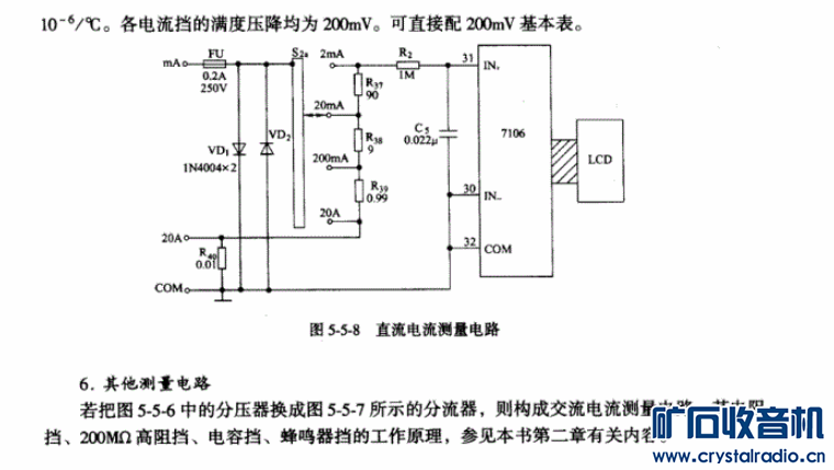

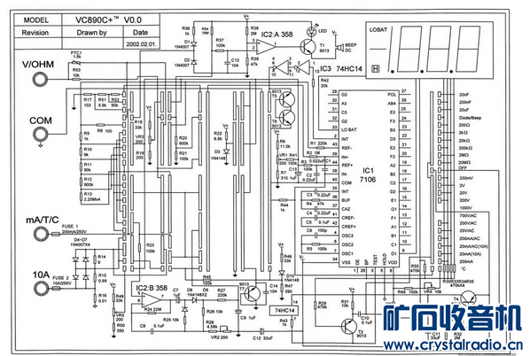

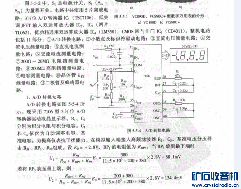

楼主好,有没有电路图分享找了一个电路图是TC7106的芯片电路图,没有单片机没有24存储器。 忙活半天才发现不对,也没有晶振。
还打印了好几张这个原理图的电路工作原理介绍图文。
