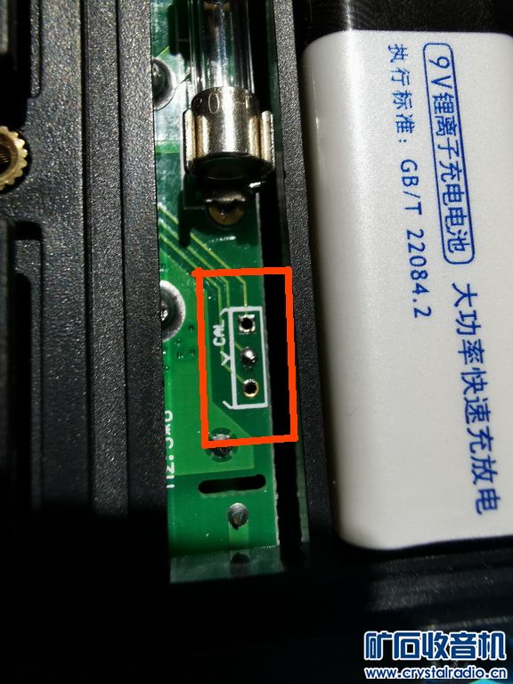

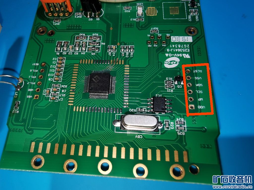

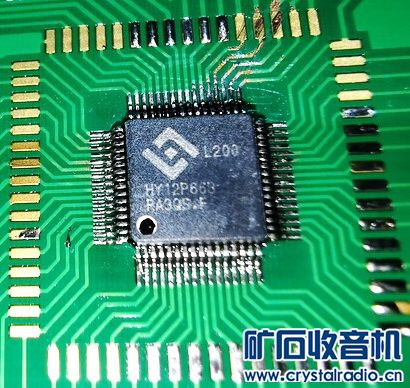

本人纯属业余爱好者,对所谓的黄皮表毫无兴趣,手头有一块网红ZY219,在怀旧的情节下又买了一块新版VC890C+,看得出胜利厂家还是很重视这款经典普及表。新版在硬件上做了很多改进,大致如下:增加了频率档,取消了飞线一般的电源线;把校准跳线放到了电池仓,可以不开盖进行校准,主板一些元件进行了优化和缩小,在主板上增加了存储芯片的读写跳线孔。。。。。前几天准备改一下9999,本来很简单的事,自己有些大意,想偷懒夹子直接读写,操作时眼花手抖,可能是造成供电脚短路,把牛屎芯片弄残了 ,表现是可以开机,各档位显示正常,但除了通断,其他所有档位都不能测量,打电话给胜利售后,回复说可以返厂维修,只需要承担往返快递费(10+10),于是寄往西安胜利售后公司。
中途售后加过微信,居然是一个妹纸工程师,赶紧使劲夸耀了一番,此处略去NNN字。。。。。。核实了我这个表跟其他的混淆,说已经修复,即将寄出。
今天收到,来回刚好一周,效率还是很高滴,看到校准跳线有焊锡,明显是校准过,简单测试,非常准确,马上拆开,准备进行没有完成的事业---——改9999,这次就不准备偷懒了,直接吹下来备份和修改。拆开以后,哈哈,居然光鲜的牛屎换成了方块硬芯!!!仔细一看,果然是HY12P668,开心之余,迅速吹下24C08,用备份芯片修改9999,焊回主板,装好,开机顺利点亮,9999完美呈现!!!经过简单测试,各项测量精度完全不受影响。
