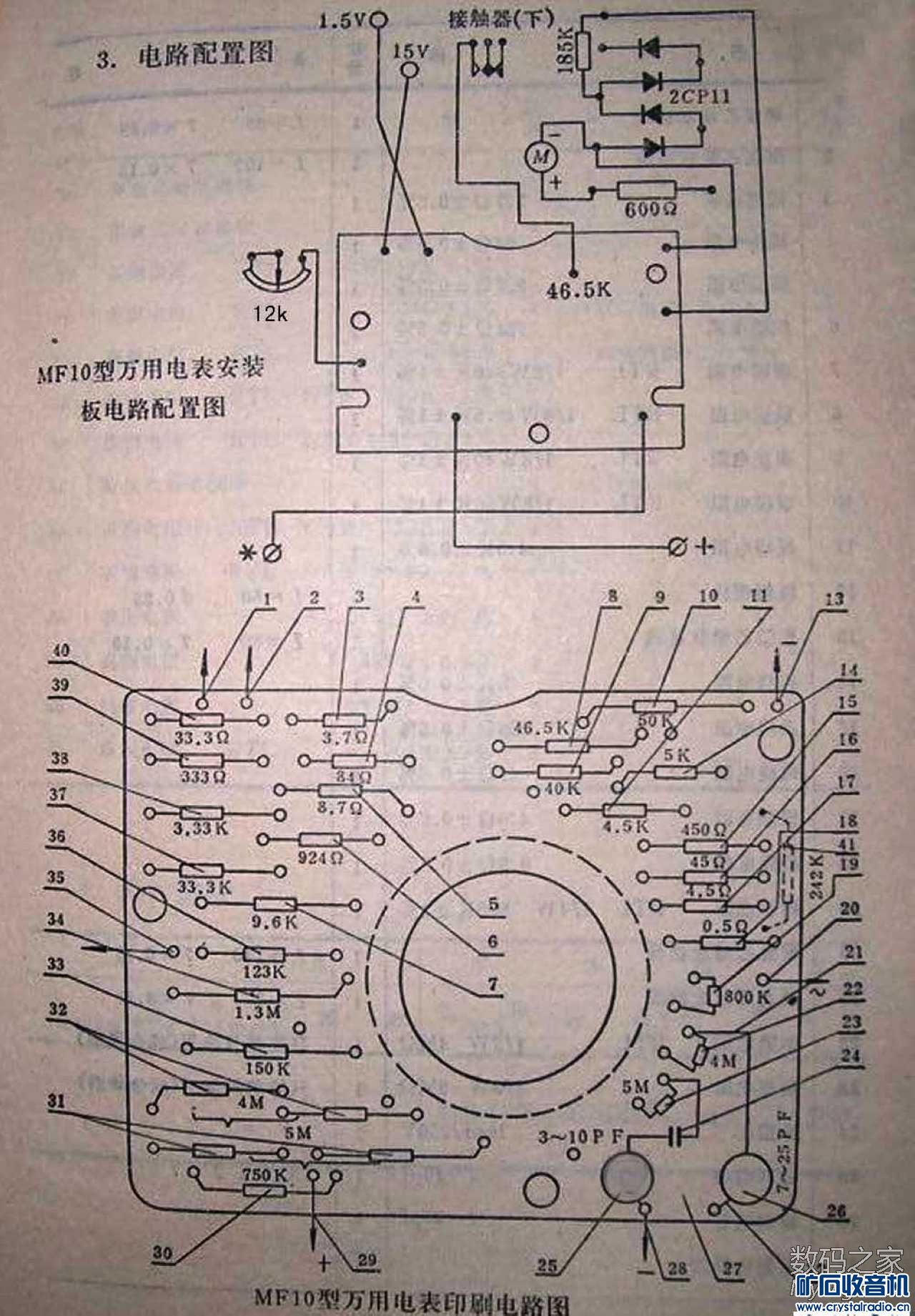

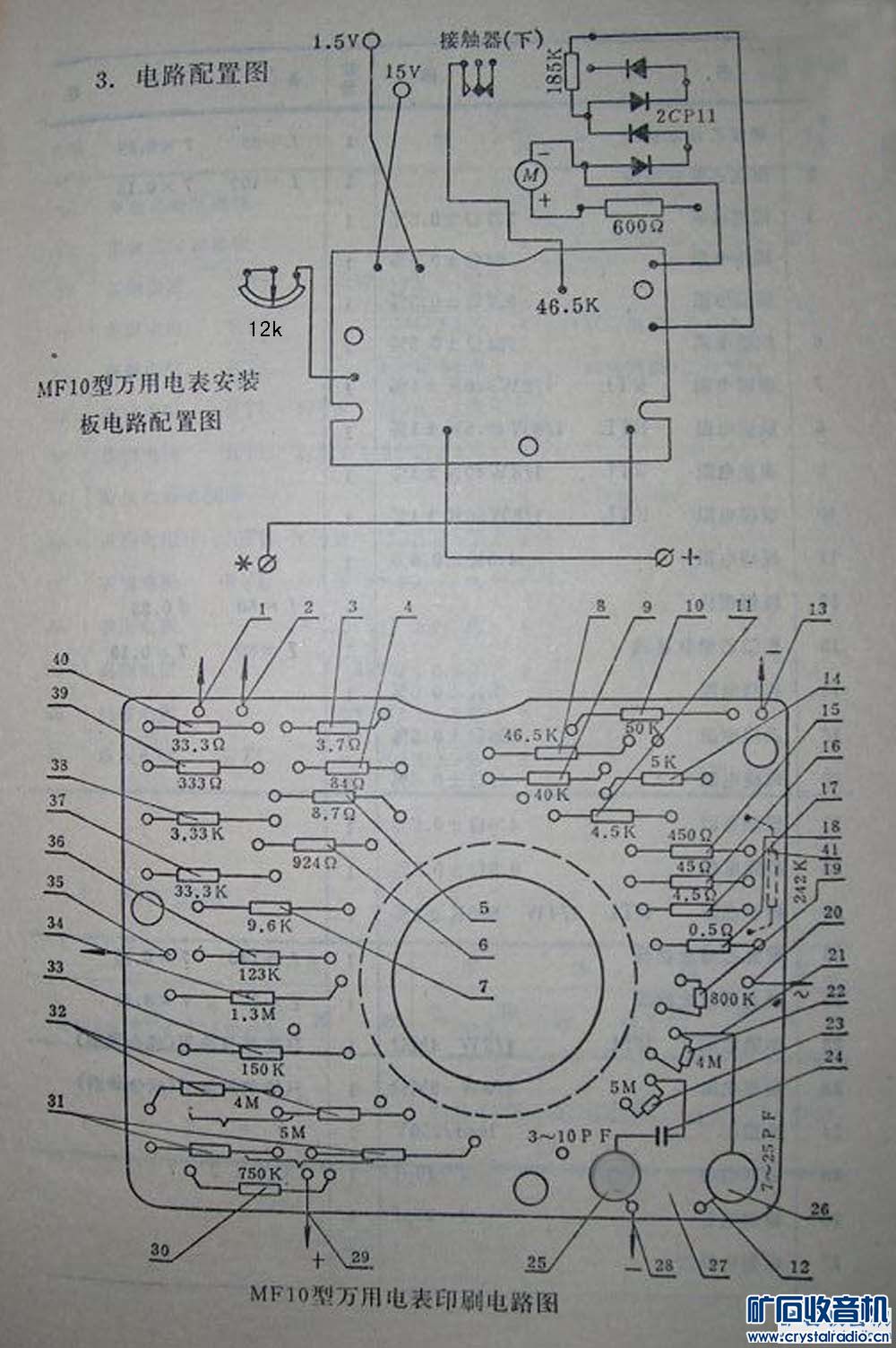

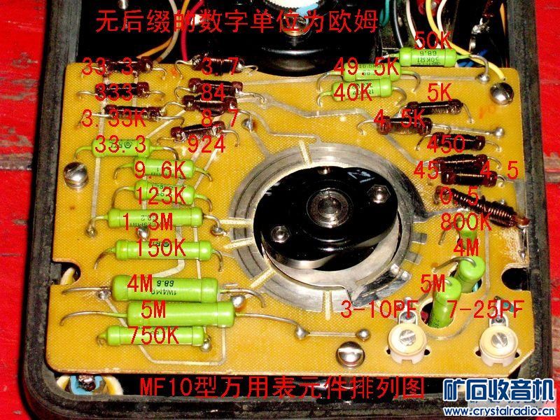

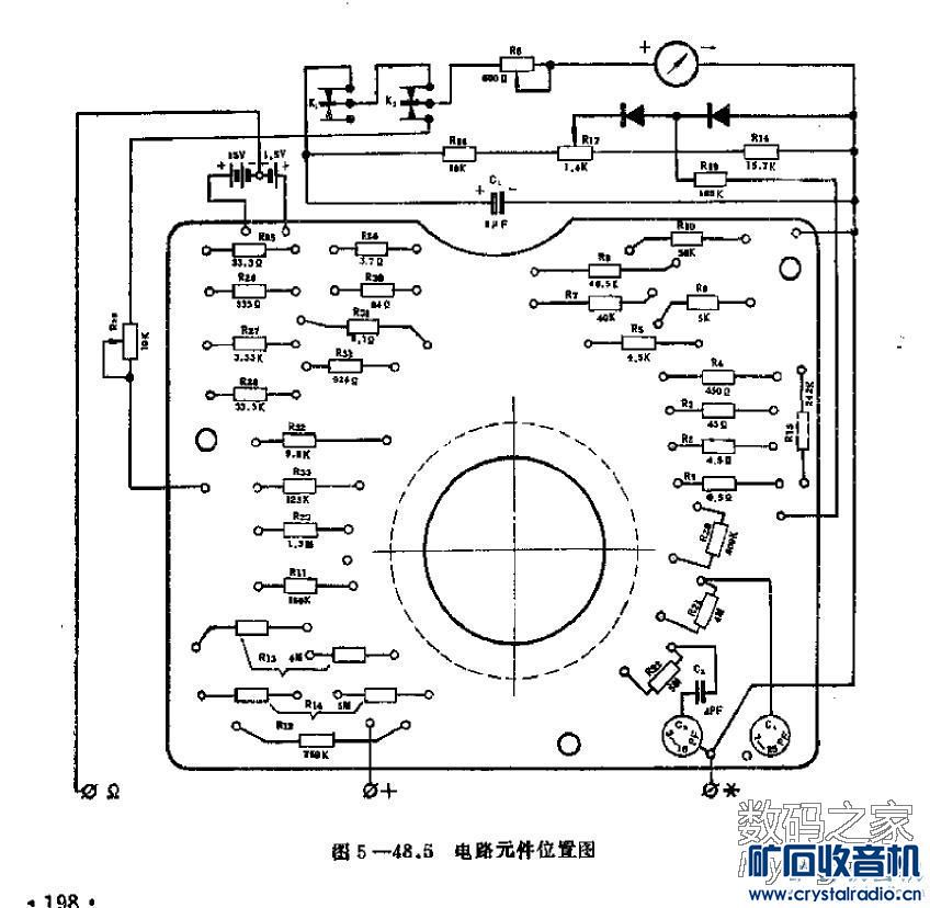

我也淘到了上四79年的MF10,可卖家为了测表头把表头连接线拿下了,现出差不能传图,不能确定表头线与小板的连接点,哪个老师帮助指点一下
