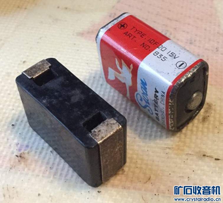

10型表多了一个插表棒的接线柱是有历史根源的,当时因为15伏叠层电池不好买,加了一个接线柱之后就可以外接15伏电池了。也就是说,该表的设计人员也费劲了脑子。
后期的10A表直接在内部短接了这两个接线柱连线,并把这个省下来的接线柱改成了大电流测量了-----------说明测量大电流比【由于买不到叠层电池而外接15伏电池测量高阻】来的更实惠更有用。
补充内容 (2020-8-7 16:42):

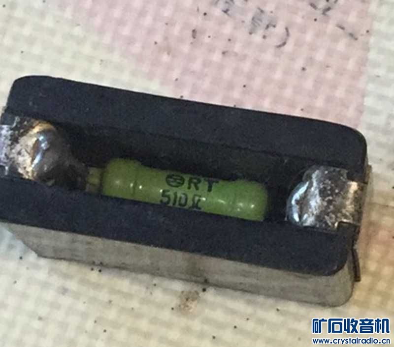

以前的10型表,还有 一个和15伏叠层电池形状大小一样的附件,里面就是一个小电阻【大概与15伏叠层电池内阻差相同】,需要外接15伏电池的时候,需要把这个附件放到电池盒里面,之后再外接15伏电池。

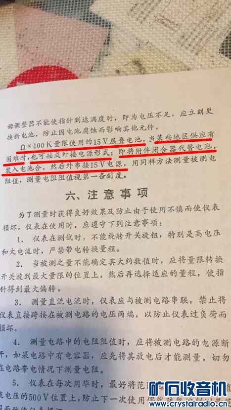

我上面帖子上面说了,当时的历史原因,15伏叠层电池很难买到,特别是小城市或者边缘地区。   所以【脑残的设计人员】想出来一个外接15伏电池的方法,就是通过这个表笔接线柱链接的。我记得早期的10型表的说明书里面有介绍。
以前的10型表,还有 一个和15伏叠层电池形状大小一样的附件,里面就是一个电阻【15伏叠层电池内阻相同】,需要外接15伏电池的时候,需要把这个附件放到电池盒里面,之后再外接15伏电池。 35ed42aaae8bc9db684bc9fc29e765c.jpg db27a21c9d0ca871ccdb5d2bc955a70.jpg 8fce6fad885e285e9a3d0d6c8d6d7fd.jpg 找到了一份以前的MF10表的使用说明书,里面就是这么说的。
