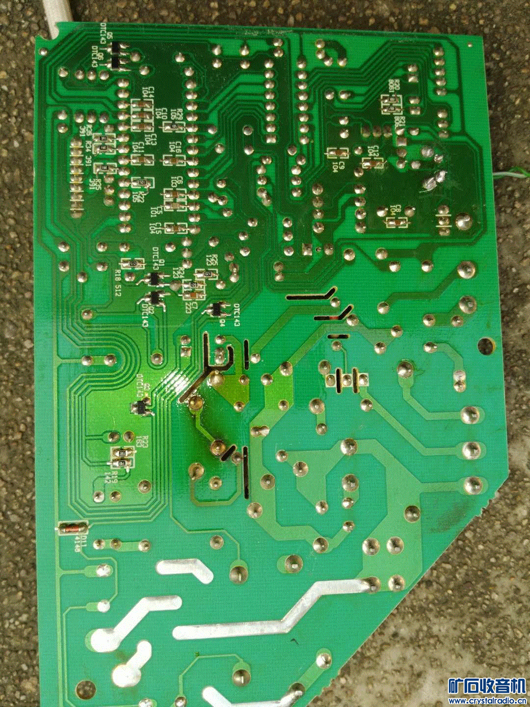

 楼主| 发表于 2020-8-1 18:58:05 | 显示全部楼层
河西老道 发表于 2020-7-26 15:01
好的,我尽量帮助解决。
老道老哥,板子拆下来了,看看还有救吗?1N4007有个角发黑,万用表通断档测试正向680,反向不导通(在板子上测的)。有两个2W11K的电阻发热厉害,测阻值正常,管脚都发黑,两个管子上涂的胶融化状明显,电流互感器都给熏黑。板子背面2个电阻部分的电路变色比较明显。各管脚在放大镜下暂没发现虚焊开焊现象。请指导,谢谢啦。
发表于 2020-8-2 09:10:51 | 显示全部楼层
fhd912 发表于 2020-8-1 18:58
老道老哥,板子拆下来了,看看还有救吗?1N4007有个角发黑,万用表通断档测试正向680,反向不导通(在板 ...
给电脑板加12-15V电压,不管是直流或者是交流,测量7805的输入和输出电压,如果正常蜂鸣器会发出声音。问题主要是四个二极管和那个电解电容。
