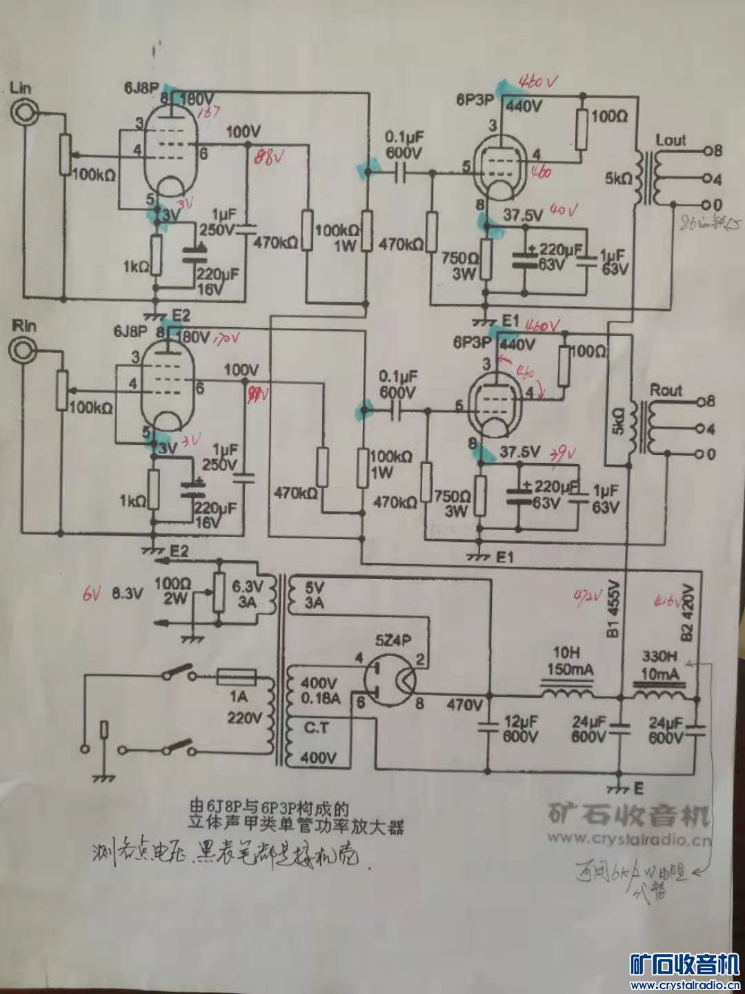

6p3p电路的问题求教
发表于 2020-7-17 17:28:47 | 显示全部楼层
zdhfzdhf 发表于 2020-7-15 11:54
另外330H10mA的电感市场上找不到,请问用什么元件可以代替?
根据计算,可用6K2W电阻替代
发表于 2020-7-17 19:28:05 | 显示全部楼层
没必要那么高电压,毕竟这个电压得电容也不是那么好找~~而且出来效果也不见得有多好

发表于 2020-7-22 09:37:35 | 显示全部楼层
那张图问题不大,新手建议不做改动,争取做出来再说。

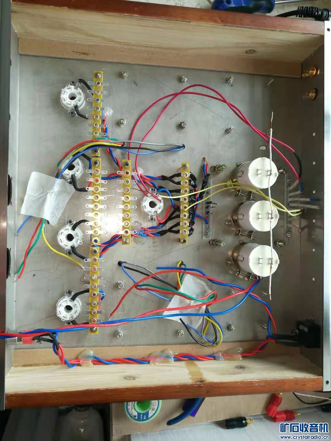

 楼主| 发表于 2021-3-25 10:47:08 | 显示全部楼层
此电路图胆机我已做好了,算是一次性成功吧,只是有一路输出有稍稍大一点的嗡嗡声,还没找到原因,就音质来说,低音较足,人声有点差强人意,不知是我音箱喇叭的原因或分频器还是其他,我喇叭6.5寸灵敏度只有88db,高音喇叭听不到有较大的声音输出,也不知换号角高音喇叭能不能有所改善。
 楼主| 发表于 2021-3-25 10:48:08 | 显示全部楼层
不知如何上传照片和视频,请各位老师指点
发表于 2021-3-25 10:57:58 | 显示全部楼层
330H10mA,10H150mA光这两个电感的成本就惊人了,估计没有500大洋弄不来。除非手上正好有,否则搭个稳压电路便宜多了,只要5%~10%的成本。
 楼主| 发表于 2021-3-25 11:02:06 | 显示全部楼层
大舌头2021 发表于 2021-3-25 10:57
330H10mA,10H150mA光这两个电感的成本就惊人了,估计没有500大洋弄不来。除非手上正好有,否则搭个稳压电 ...
小白,对电路一知半解,当时也没人给指点,就只能买电感了 ,电源牛倒是我自己绕的 ,另外你知道如何上传图片和视频吗?

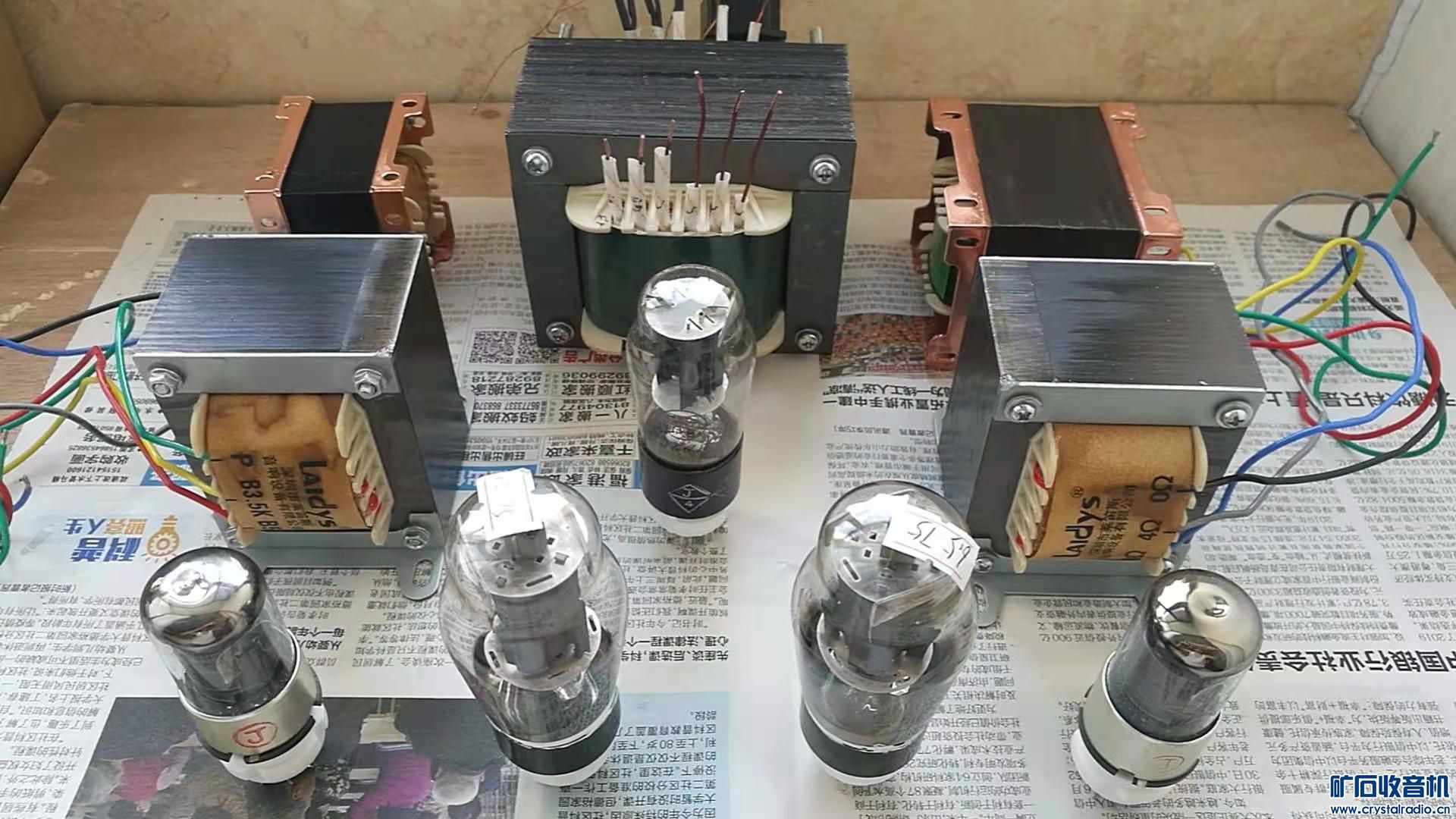

 楼主| 发表于 2021-3-25 11:22:06 | 显示全部楼层
位置摆放
位置摆放
组装
组装
元件焊接
元件焊接
试机
试机
电路参数
电路参数
发表于 2021-3-25 12:20:16 | 显示全部楼层
是个大工程,辛苦又喜悦。
电源变压器下要加上橡胶垫子,这样震动不容易传到底板上。
