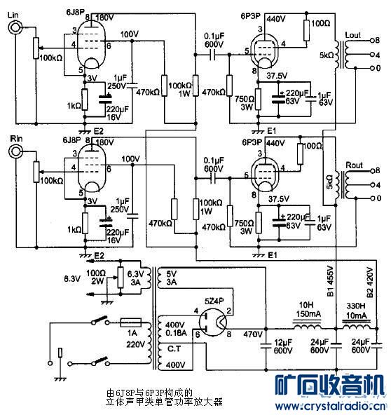

6p3p的屏极电压资料上一般都是250v左右,而这张图上标的是440v,不知是为何?能这样做吗?

发表于 2020-7-17 11:22:38 | 显示全部楼层
屏耗与屏压、屏流成正比,B+电压从250上升到440,即使屏流不变,屏耗也从12W上升到20W。如果B+非要用440V,建议阴极电阻改为1K,屏流降为40ma,这时的屏耗约16W,基本不会发红。
发表于 2020-7-15 23:32:20 | 显示全部楼层
楼主你好!我的第一个胆机就是按照这个电路图做的,电源变压器的次级高压选的是250V,做好后既没有测试各个点位的电压,也没有检测输出波形,盲听效果也很好的。感觉电子管电路的电压比较宽泛,所以不要拘泥于电路图的数据。这是我的一点建议。
发表于 2020-7-15 11:43:32 来自手机 | 显示全部楼层
栅压比较深,屏流不会超。250v屏压的栅压-15v左右

另外330H10mA的电感市场上找不到,请问用什么元件可以代替?

发表于 2020-7-15 12:23:17 | 显示全部楼层
看清楚,管子的接法不一样,电压当然就不一样了。那个电感可以用电阻代替。

发表于 2020-7-15 12:36:42 | 显示全部楼层
此图6P3P是采用三极管解法,一般大多采用310~320V左右,曙光的6P3P最好别用到这么高。

发表于 2020-7-15 16:12:13 | 显示全部楼层
6P3P(6L6G)三极接法屏极电压250V ,输出功率只有1.3W;屏压300V时输出功率2.4W。为了增加输出功率因此采用较高屏压,6P3P屏极极限电压400V,帘栅极极限电压300V,该电路屏压取440V,是以牺牲寿命和安全性为代价的。建议考虑EL34或KT66等管。8W日光灯的镇流器电感不过2H,一般输出变压器初级电感超不过20H,330H扼流圈有点夸张。

看不出这电路有什么优越性,楼主如果不懂电路原理,不如找个通用电路,元件易得,性能也不错。
发表于 2020-7-15 16:52:23 | 显示全部楼层
我做的就是450V平压 三极管接法 有点发红
