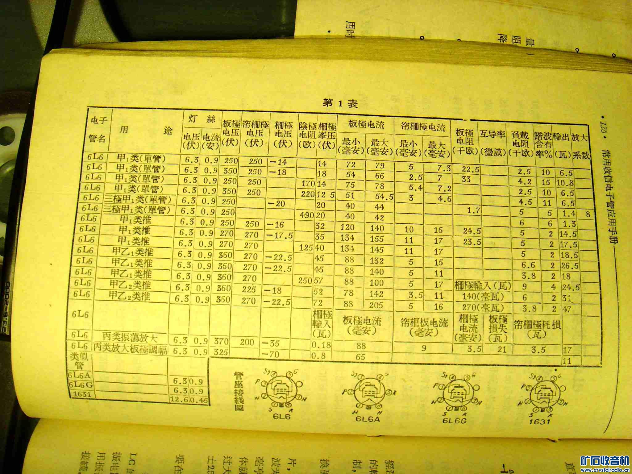

看来楼主正在备件,为什么采用这个另类电路。处学者还是按60年代老师说的另选电路去做吧。给你一个6P3P典型应用值作为参考。

谢谢您的指点!
