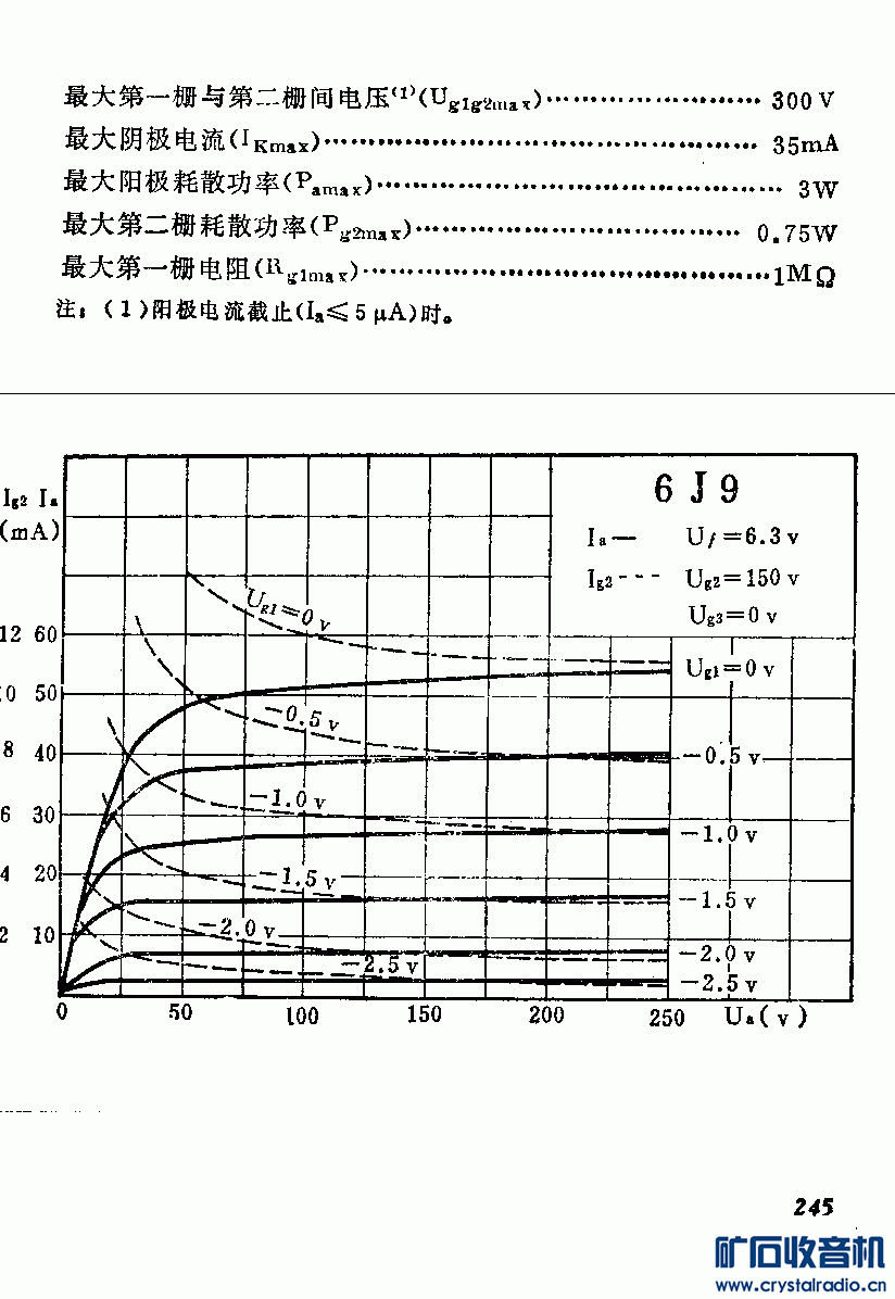

6J9并管1W小胆机
发表于 2020-8-19 23:16:26 | 显示全部楼层
我感觉您用5K的负载电阻是不是有点高啊  单个管子我用5K 并管减半差不多啊
 楼主| 发表于 2020-8-20 08:59:32 | 显示全部楼层
5K输出不高,还偏低一点,最好6-7K。测过频响曲线和实际听,输出高一点频响向低跑,胆味浓一点。
发表于 2020-8-20 09:56:18 | 显示全部楼层
whmks 发表于 2020-7-13 19:59
做过一台单管的6J4P,并管的可用下图试试,三极管接法增益不够,推不足功率,所以我用标准接法。
帘栅极供电要加上退偶电容才好。避免大音量时帘栅不稳导致失真增大。
发表于 2020-8-20 10:11:02 | 显示全部楼层
单级放大无法通过负反馈减小失真,加大负载阻抗不失为一个有效的减小失真的办法。
